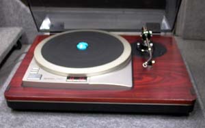

ご教示頂けると助かります。 Katze 2004/01/01,17:39 No.20 返信 (t)
はじめて投稿させていただきます。
長い事使用しないまま押入れに仕舞いこんでいたアナログプレーヤーがあります。
暇が出来ましたので、久しぶりにLPや78を聞き始めようと思い引っ張り出し結線、すわ「音だし」の段になったところ、果たしてモーターが痴呆に為っていました。テクニクスに修理を申し込んだ所、メーカーに既に部品のストックがなく「特殊なIC」を使用しているので今では再生は無理との事。
このモーター、殊に78rpmの変則的な回転数を簡単に出せるという事で私自身は大変に重宝していたのですが・・・・
>> 全部作る 松田@八王子 2004/01/03,17:14 No.21
制御部分を全部作るという方法があるようです。作例としては無線と実験2003年2月号にあります。78回転に対応するには回路設計も必要だと思います。
>> 有難う御座います。 Katze 2004/01/03,20:34 No.22
ご教示有難う御座います。「無線と実験2003年2月号」早速調べてみます。
但し78rpmへの対応については、新たに回路を設計する必要もあるとの事、何れにせよ残念ながら私のレベルを超えていますネ\^0^/
>> PLLをやめたらどうでしょう タムさんす 2004/01/03,22:04 No.23
田村です。この手のターンテーブルですが、DCモーターを使っているのでしょうか。なら、PLLのロックを無理にかけず、安定化電源だけで回してみたら如何でしょう。電圧がわかればキットの電源でどうにかなるかもしれません。電圧調整を多回転のポテンショに変えれば調整もどうにかなるかと思います。PLLに付き物のジッタも無いと思いますので場合によっては良いかもしれません。(弊害は回転数が合わせきれない点でしょうか??)
また、テーブルの作りを見ると外周の縁が垂直に切り立った作りをしているようです。ここに糸をかけて糸かけで使っても面白いかと思います。その場合でも何らかの回転調整機構は必要になります。
>> yokunita syoujyou nao 2004/10/14,06:10 No.43
kono home page wo check site mitekudasai.
http://www.asahi-net.or.jp/~zh7y-tkyn/SP-10KMK2.htm

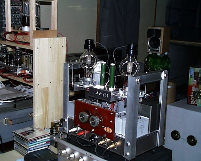

大会用のラインアンプ?です Murashima 2003/12/19,14:02 No.15 返信 (t)
 他とは郡を抜くアクセスの少なさ!デジタル時代を感じさてくれます。みなさん今日は。大阪熊取の村嶋です。さて今年も少なくなりましたが、年末恒例の大会に向けたラインアンプが出来ていますので載せてみます。ナンダ外道ではないかとお思いの方もいらっしゃると思いますが、こここれはレッキとしたラインアンプです(ちょっと苦しい)。但し、冬バージョン。でもどこか外道の香りが漂いますね(納得)。
>> 群違いでした Murashima 2003/12/19,14:07 No.16
 どうも群が郡になっていました。そうここは泉南郡!
>> 100THラインアンプ masuda 2003/12/19,16:13 No.18
【返信】場所違いでした。すいません。
ドデカラインアンプすごいですね。音が楽しみです。
ところで、ハーモニックノイズ(高調波?)--->マイクロフォニックノイズの
ことと思います。当方も作らねば。
>> そうですね Murashima 2003/12/19,22:18 No.19
 村嶋です。どうでしょうバカバカしいでしょう。ところで、球に機械的な振動を与えて出るノイズですからマイクロフォニックスノイズですね。ちょっと勘違いでした。masudaさんも参加されるのですね。お会い出来るのを楽しみにしております。・・・・・・・・・・・外道から抜け出したのは内緒?エッ、もうバレバレですか。それでは製作頑張って下さい。

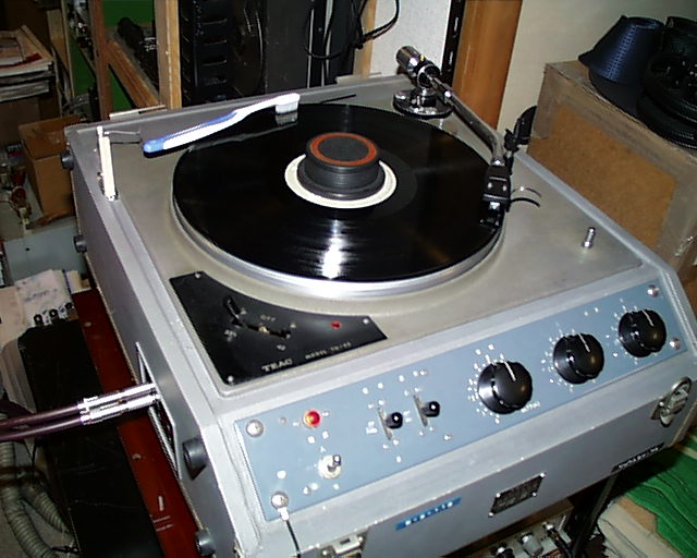

無題 Murashima 2002/05/24,21:01 No.3 返信 (t)
 この分科会はあまり活発なようではありませんね。そこで、アナログプレーヤーファンとしてちょっと面白いことを書き込んでおきます。レコードと言えばホコリが大敵ですね、みなさんはどのように対策されていますでしょうか?私の場合は写真のようにレコードをかけながらホコリを掃いて?います。掃くのに使っているのはご覧のように歯ブラシですが、最近はホコリ掃きにピッタリのとても良いものがありますね。この歯ブラシは「デンター・システマ」と言う超極細のものです。TVのCMをご覧になった方もいらしゃるかと思いますが、わたしはCMをみたときピーンときました。「これは使える」と、そしてホームセンターへ行って買ってきました。取付けは簡単で糸で吊るしてあるだけです。うまく調整するとPUアームと動きが揃います。そしてレコードを回転させると丁度歯を磨くように前後にかわいく動きます。効果は抜群でよほどひどい状態のレコードでない限りプツプツ音は消えてくれます。どうでしょう、これはとても簡単で安くできます。ちなみに歯ブラシは280円でした。
 それから歯ブラシがレコードを傷つけていると言う懸念がありそうですが、そのようなことはないようですし、掃く動作の音は耳をそばに近付けないと聞こえませんので、演奏の邪魔に絶対なりません。只歯ブラシをレコードにのせる時には慎重にしないと歯ブラシが倒れてレコードと歯ブラシの柄が接触してしまいます。慣れればどうということではありませんが。
 レコードファンのみなさん一度試されてはどうでしょうか(少し貧乏臭くみえてしまいますが)。これからもよい状態でレコードを楽しみましょう。
>> これは良いですね 川本@西東京 2002/07/02,22:24 No.4
はじめまして。
歯ブラシとは・・・やはり極細で歯槽膿漏も防げる、この当たりがミソなのですかね。
私はCDへシフトしましたが息子がアナログやってますので是非教えてやりたいです。
>> 歯ブラシ 西脇俊泰 2004/07/09,21:06 No.31
すごい!歯ブラシとは。本文を読ませていただいて、なるほどなー、と
感嘆いたしました。柄の端を紐でぶらさげているのが、なんともユーモラスで
申し訳ないけど、笑ってしまいました。なんか、murashimaさんのお人柄を
感じさせますねー。良い意味でですから、怒らないでくださいね。
私も、ためしてみようっと。私はこの前、十数年年ぶりに、LPを聞いてみまし
た。よく言われることだけれど、やはりチリチリ以外の高域のさわやかさは、
CDより良い音と感じました。ちなみに、私のは、MMです。
