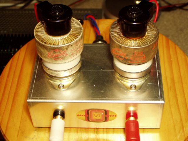

自作アンプ その47 外道レベル4 Murashima 2005/06/21,21:13 No.456 返信 (t)
 みなさん、こんばんは。大阪熊取の村嶋です。今は梅雨本番のようですが、なんとも良い天気が続いていて夏の水不足がそろそろ心配になってきております。で、去年のような集中豪雨にはならないで欲しいものですね。
 さて、最近の私のアンプは真空管の数がちょっと多いような気がしますので、今回のアンプはとてもシンプルなアンプとして作りました。
 写真でご覧のようにセラミック管の4CX250Bのシングルアンプとしています。アレッ!冷却ファンも絶縁もないの?と思われる人もおられると思いますが、これはQRPアンプ使い方、つまり低電圧で使用していますのでそれほどの発熱は高くなく、又直にプレートに触ってもビリビリと感電はありません。このため、アンプの出力は正にQRPとなっています。トホホホ・・・・
 なんでこんなものを作ったかと言いますと、最近QRPアンプをこのような形状で色々な真空管を使って数台作っていますが、トランジスターでドライブすることでなかなか結果がよいこともあり、ひとつ変わったものをとして4CX250Bを使うことにしました。以前にもこの球で作ったものがありましたが、今回は以前より大袈裟にせずにQRPアンプのコレクションのひとつとして形を似せています。
 本来の使い方ではないので性能どうのこうのではありませんが、やはりこのアンプから音が出ていると思うと楽しくなりますし、不思議とこのアンプの音は聴いているととても良い感じでリラックスして寝込んでしまいます。う〜んこれはなにかアルファー波発生促進アンプでは?イヤイヤ単なる寝不足か・・・・
 まあ気持ち良く聴けるのは最高です。
>> うーむ 荒木 2005/06/24,00:41 No.457
村島さん、これ壊さないでとっておいてください。対面したいですね。
それにしても、村嶋さんのアンプ軍団には恐れ入ります。汲めども尽きず、次々に新手の武者登場!アンプビルダーの首魁!万歳!
>> ご安心下さい Murashima 2005/06/25,08:11 No.458
荒木さん、おはようございます。なんとも首魁とは「絶景かな、絶景かな」とキセル片手に見栄を切りたくなるようですが、世間には本来あまり良い意味ではないようで喜んでよいのかどうか複雑です。
 ところで、このアンプを壊さずにとっておくべしとのことですが、ご安心下さい。私が今まで製作してきたアンプはほぼ全てキチンと動作状態で残してあります(1台は改造中で未完成)。よって今後も解体の予定はありませんからいずれ荒木さんにも実際にお目にかけられるものと思います。
 昨日(6/24)に関西の例会にこれを持って行き試聴してきました。結果はまずまずで、こんな球からこんな音がでるのかと感心して頂きました。只、不用意に動作中のプレートをギュッとつまんだ人がおりまして、感電ではなく高温になっていましたので「アチチッ〜」と雄叫び一発?でビックリしました。この球はヒーターだけでもかなり熱くなるものですが、通常はチムニーに入れて使うものですからこんな剥き出しの状態であることが誤った判断を生んだようです。ちなみに触った方は無線にとても詳しい人です。よって今後は人前に出す事を考えるとキチンとガードを着けることにします。
 ということで荒木さんに実際にお見せする時には少しスタイルが変わっていることと思います。

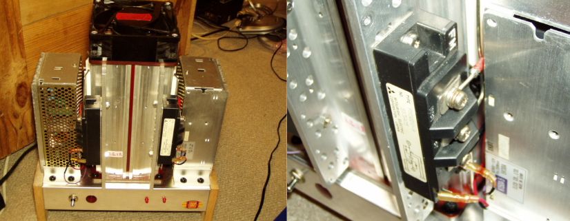

外道的トランジスターアンプ その4 Murashima 2005/05/23,22:02 No.453 返信 (t)
 みなさん、こんばんは。大阪熊取の村嶋です。外道分科会の活性化を図るべくまた変なアンプを載せてみます。
 今回のアンプはMOS−FET単段ブリッジ型です。MOS−FETは電力用のモールド型で中古品として手に入れた三菱のFM50DY−9というものです。右側の写真にクローズアップしたものを載せています。なんとも飾り気のない形でいかにも大電流用という感じです。
 これを放熱器に前後左右に4個取付けてあります。このFETの規格がわからず、初めはバイアスを適当にやっていましたがやはり電流が流れ過ぎてソースにいれてある抵抗が焼けてしまったり、アースラインのコードか焦げてしまったりとか、とにかくじゃじゃ馬なアンプで手を焼きました(別に火傷はしていません)そして出てくる熱が半端ではありません。これでは使い物にならないと思い一旦全部バラしてから、再び組みたて今の回路に落ち着きました。しかし、バイアスの最適な値を探るにはかなりの時間がかかりました。
 この手のFETでは入力の容量がとても大きいので、本来オーディオでは使い物にならないのですが、やはり外道精神を発揮してなんとか使えるものとしています。アンプは単段でブリッジ回路への位相反転には以前の「その3」のトランジスターアンプに習いトランスを使って行なっています。形としてはブースターアンプとなっているために入力にはそれなりの電力が必要です。
 幸いたくさんのQRPアンプがありますのでQRO用として使えます。出てくる音の感じはとても柔らかいもので、とにかく半導体のアンプという感じがありません。高音もドライブ用のアンプに支配されていますが、予想よりかなり良く出てくれます。
 そのスタイルがなんとも西洋のバトルメントの楼閣といった感じで、あまり気に入っていませんが、まあいつものように性能より面白さ重視のアンプですね。
>> バトルメント!! salam-kaz 2005/05/26,23:11 No.454
村嶋さんこんばんは。みむらです。ずいぶんごぶさたしてます。相変わらず技術的内容のない書き込みで恐縮ですが、このバトルメント様式、私は好きです。近々ありあわせの部品でトランジスタアンプに挑戦予定ですが、この様式、参考にさせていただきます。
>> お久しぶりです Murashima 2005/05/28,07:04 No.455
 みむらさん、おひさしぶりです。今度は半導体アンプを計画との事ですね。
そして私のアンプを参考にして頂けるとの事で光栄であります。
 さて、このアンプが何故気に入らないのかといいますと、見てのとおりシャーシが小さく、おまけにトップヘビーとなっているためちょっとした力で倒れてしまうためというデザイン上仕方ない事なのですが、実に勝手な理由からです。
 ということで、みむらさんがお作りの場合にはどうか座りのよいアンプとして下さい。完成されましたらこの分科会で載せられるのでしょうか。どのようなものか楽しみにしております。
>> すばらしい S.Ozaki 2005/11/01,16:08 No.494
 FM50DY-9ですか、凄いですね。私も中古でFM50DY-10持ってます。私も一台欲しいな・・・作ろうかなと思ってしまいました。大電力用でもプリドライブすれば、結構いい音で鳴りそうですね。(プリドライブしたらFETの意味無いじゃんという意見はさておいて)見るからに大きな音が出そう。スピーカは何を使っているのだろう?と考えてしまいました。
>> 特性は? なべ 2005/11/03,00:42 No.495
前に電球のように光っている球(304TL)を搭載のアンプを出させてもらった【なべ】です。こんな大きな半導体パワーデバイス使ったことないですが、どんな性能ですか。主な電気特性なんか教えてください。
電源は、スイッチング電源をご使用のようですが、スイッチングノイズ対策なんかはどんなにしているのですか?
>> このアンプの性能は 村嶋(泉南郡) 2005/11/03,05:05 No.496
 S.Ozakiさん、なべさん、村嶋です。久しぶりにこのアンプに注目して頂きましてありがとうございます。只このアンプについてちょっとイメージを変えて頂きたいと思います。なにやら大きなデバイスが付いているので大きな出力が出るのではとのことですが、私にとってはこのアンプはQRPに分類してあります。なぜかと言いますとまず電源電圧が左右のスイッチング電源で±5Vしかありません。よって入力に1Vを加えて8Ω負荷で8Wしか出てきませんのであまり大きな出力をねらった訳ではありません。それからレスポンスですが、−3dB落ちの範囲は18Hz〜8kHzとちょっとHi−Fiとは言い難いものです。これは低域は入力トランスの特性に支配されているのと、高域はFETの容量の多さによるもので、この点は実際に音楽を聴く場合はトーンコントロールで補正してやりますと意外と綺麗に鳴ってくれます。
 それから、現在このアンプで使用しているスピーカーですが6.5cmの1Wのものを塩ビで作ったホーンに付けて鳴らしています。
 次にスイッチング電源ののノイズはどうしているのかということですが、これは特に何もしておりません。実際ならコモンチョークでスパイクノイズを取りたいところですが、それほどの出力でもないし特性からもスパイクのイズの領域までのゲインがありませので何の対策もとっておりません。実際に使っていて特に気になることはありません。
 以上、このデバイスを取敢えず鳴らしてみようとの意図で作りましたので、性能の追求は行なっていませんことをご理解下さい。
 しかし、こんなデバイスも使えることが面白いことですから機会があれば是非お作り下さい、但し発熱は半端ではありませんので強制冷却等上手に対策することをお勧めします。
>> その通りですね S.Ozaki 2005/11/08,16:13 No.503
 ±5Vの電源なんですね。了解しました。でも、まあよくも大きなデバイスを使って作ってあり。壮観ですね。発熱の注意ありがとうございます。完全対称パワーアンプを作る際にFM50DY-10を使おうと考えています。

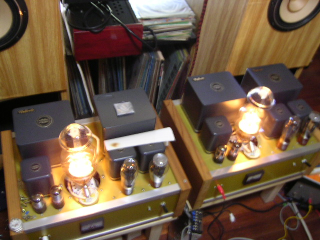

憧憬の真空管AMP なべ 2005/04/29,13:39 No.448 返信 (t)
 外道の仲間入りをさせてもらえるかあまり自信はないのですが、304TLのシングルアンプです。ずっと以前に4212のシングルアンプとして完成させていたのですが、いまいち音が気に入らないので、金をかけた割りに報われなかったと思っていたのですが、昨年のMJ誌に304TLの記事が載っていたので入手し改造をしてみました。ゼロ信号時のプレート損失は、約90Wの設定ですが、写真のようにプレートは、オレンジ色です。フィラメントは、5V25Aというかなりの大飯喰いなので、気乗りしませんでしたが、スイッチング電源を使用しています。気休めに1mH程のインダクタでノイズ低減をねらっています。この球は、普通の送信管よりグリッドの電圧がマイナスで使用できる領域が広いようです。音は、4212よりずっと良い感じです。(単なる自己満足ではありますが)
【説明】
 球の上のガラスの小鉢は、感電防止用です。プレートのヒートシンク兼コネクタは、正規のものは手に入りそうに無いので、アルミ角材にトランジスタ用のヒートシンクをねじ止めし制作しました。
 出力は、約40W。ダンピンフファクターは、無帰還ですが、約3でした。
外道AMPの諸先輩方のご批評をお願いします。
>> お初です Murashima 2005/05/02,16:34 No.449
 なべさん。こんにちは、大阪熊取の村嶋です。お初だと思いますのでどうぞよろしくお願いします。そして、大変素晴らしいアンプのご投稿ありがとうございます。最近はこの分科会も低迷しておりますのでなべさんが出られたことで投稿の呼び水になるのではないかと感激しております。ところで、304TLというめずらしい真空管をお使いとのことですが、私もこの球の規格をみてPPでAB1で使えるということで以前人に「この球はきっとオーディオにはいいですよ」と言ったことがあります。しかし、まだこの球には手を出しておりませんのでいずれ使ってみたいと思っています(ひょっとしたらいつものPPかも)。なべさんのアンプはB電圧は何Vでしょうか。出力40Wと本格的な感じですのできっと1KV近くになっているのではないかと思いますがいかがでしょうか。アンプの結果は大変良いとのことですが、モノラル2台というのは気合が入っていますね。最近私は低い電圧で見劣りするものばかり作っておりますので、そろそろ高電圧に惹かれるものを感じております。
 アンプの写真ではフォーカスがズレているためか球の様子が分かり難いのですが、プレートの絶縁にガラスの小鉢をお使いだということですが、これは単に被せてあるだけでしょうか、それとも小鉢に穴を開けて線を通してあるのでしょうか、この点について興味がありますのでよろしくお願い致します。
>> 無題 なべ 2005/05/04,14:02 No.450
お初です。
 304TLの動作条件ですが、アノードとフィラメントセンターの間の電圧は、実測で、1040Vです。負荷は、10kΩ(TAMURA F-2013)です。
 この球は、最大のプレート損失が、300Wと比較的大きいのでいろいろの条件が制限少なく試せるでしょうが、これ以上のよさそうなトランスは、見つかりません。トランスを複数使用するとかいろいろアイデアはあっても、重量は相当なものになるでしょう。304TLは、実用的な条件で比較的プレート内部抵抗が小さく良さそうなチューブと思います。規格表は、とんでもない条件での値ですが、その表のμ=12とgm=16.7mmohsから内部抵抗を計算すると718Ωになります。わたしのアンプでの条件では、rp=3kΩぐらいだと推定されます。
 304TLは、内部で4ユニットが並列になったもので、2A3の通常のタイプが2ユニット並列ですので、まあ普通かなあと言うこともできますが、現物を見ると内部の精巧さに驚くでしょう。バリウム系のゲッターは、塗布されていません。ノーゲッター(アノード電極がゲッターを兼ねていると推定)で内部は、とてもきれいです。封着ガラスは、薄緑色をしたウラニウムガラスです。いろいろ調べるとタングステン封着用のガラスのようですが、現在は、タングステン封着にはこのガラスは使用されていません。受信管とは、材質面で相当異なっていますし、真空度も良好のようです。この球を入手して1日間ほどフィラメントのみ通電してから高圧を印可しました。
 それから、40Wというのは、Vin-Poutの特性を測定しリニアリティーから40Wと判断したものです。それ以上入力を入れた確認はしていません。波形チェックも行っていません。休日に職場へ持っていけば、道具立てそろっているので確認はできますが。
 ガラス小鉢は、穴加工はしていません。単にかぶせてシリコン接着材でとめているだけです。ヒートシンクは、封着部の温度上昇を押さえるためにおそれ区必要でしょう。かなり太い封着線が使用されているので、熱衝撃には弱いはずです。
 ヒートシンクの下の方は、触れてしまうのですが、ちょっとした不注意での感電事故防止にはなるでしょうが、小さい子どもがいるお家では、使用できないでしょう。ずっと以前子どもが小さい時、ちょっとした隙間から、指で高圧(約430V)に触れて、泣き出したことがありました。泣き出してすんだのが幸運でした。
 自分の安全はもちろん、もし子どもがいていたずらする可能性があるなら、この程度では全然だめで、厳重にするか、もしくは、使用しないことでしょう。
村嶋さま コメントありがとうございます。
>> ありがとうございます Murashima 2005/05/05,23:06 No.451
 村嶋です。なべさん、どうもご回答や304TLの解説を頂きありがとうございます。
EP=1040Vということでやはりかなり高圧ですね。でもそうですね本来の規格からすれば軽い使い方ということになりますね。
 それからプレートに被せてあるガラスの小鉢についてわかりました。プレートの端子が一部露出しているということで本当にここは気をつけなければ命にかかわることですね。どうか事故の無いようお使い下さい。

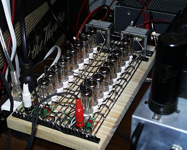

自作アンプ その46 外道レベル4 Murashima 2005/01/31,12:29 No.447 返信 (t)
 外道ファンのみなさん、こんにちは。大阪熊取の村嶋です。今回のアンプは本来QRP分科会に載せるものであるかと思いますが、さすがに球を20本も使ったアンプをQRPには出せないと思いここに載せました。
 さて、写真でお分かりかと思いますが、このアンプは木の板に組んでありソケットは直接木に接着してあります。なんとも3A5を片ch10本ずつ計20本ということで実に賑やかなアンプです。回路は単純なトランスによる位相反転のPP単段ですが、これのB電圧が2Vと極端に低いのです。ということでどこを触ってもビリビリきません。
 3A5を1.4Vでフィラメントを加熱してますが、さすがに20本となると4.4Aも流れますのでB電源(2V,20A)からシリコンダイオードで電圧を降しているのですが、そのシリコンダイオードがかなり熱くなってしまいます。しかし3A5や電源は動作中でも涼しい顔をしています。
 音の方はやはりB電圧が2Vということで出力は小さいです(半分ATTです)。しかし、入力に対してあるレベルまではしっかりと鳴ってくれますので、通常の低電圧時で聴くような頼りない鳴り方ではありません。
 このアンプを関西の例会に持って行き試聴しましたが、造りの面白さと2VのB電圧の意外性から評判がよく、音も2Vにしては良く出ているとの評価でした。
 現在このアンプは750TLシングルのドライブアンプとして使っています。

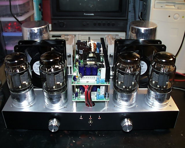

自作アンプ その45 外道レベル8 Murashima 2004/12/12,17:34 No.446 返信 (t)
 外道ファンのみなさん、こんにちは大阪熊取の村嶋です。どうも久ぶりに出てきました。さて、写真のアンプは7241のD級アンプです。QRP分科会でPWMの真空管への応用がとても面白くなり、ちょっと本格的?なD級アンプをということで作ってみました。7241はご存知の方もいらっしゃるかと思いますが現在手に入る真空管の中で一番rpが低い球です。これをFETのように・・・・と安易な考え。つまりお気楽な気分で作ったのが間違いの元でした。7241はいくら低rpとはいっても67Ωもあるのです。そして球のばらつきが大きく、特に今回のように低電圧(24V)で使うとなるとSEPPでは1本当り12Vということになります。しかしこれが全然12Vの中点にはなってくれず、バイアスを調整してもひどい球ではグリッドにB電圧を直接当ててもIPが流れずに中点が合いませんでした。ということでSEPPの形は止めてパラレルのシングルとしました。以前確認していますがPWMの入力はシングルでも十分に音声出力として取り出せますので今回はそうしました。
 何回も回路を変更して一番良い結果の出るものとしましたが、やはり内部抵抗の高さには目をつぶらなければなりません。出力は計画通り出てくれませんでしたが、明らかにPWMの入力できれいに音声として出てくれます。最近は回路的に簡単なものばかりでしたので久ぶりにじっくりと作ることができました。
 しかしまあD級アンプの最大の取得である高効率なんてどこ吹く風といったアンプです。ヒーターだけで30Aも食っているなんて尋常ではありませんね。おまけに冷却ファンまで付けてあり全くの温風発生器です。そうです!これはアンプのように見えるストーブです。音はついでに出てくるものとすれば実に納得できますね。まあ外道とはこんなものです。
