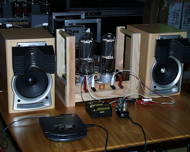

自作アンプNo.35 外道レベル3 Murashima 2003/11/05,10:56 No.269 返信 (t)
 黒木さん、外道ファンのみなさん。おはようございます。大阪熊取の村嶋です。以前お知らせ?いたしました木製のアンプが出来ましたので載せておきます。どうでしょうか、ちょっと今までのアンプとは趣が違って「和風」な感じで作ってみました。真空管はご覧の様に845で(中国製の一番安いものです)以前QRP分科会で悪ふざけしたものの発展型で、当然ゼロバイアスです。今回は電圧を90Vから240Vに高め、トランスによるドライブとしました。写真では3A5の単球アンプでドライブさせていますが、BGM的に聴くには十分な音量でなってくれます。数ある845のアンプでこれだけお手軽なものはないと思いますが(845フリークのみなさんすみません)案外使い易いものですね。でもこれはあくまで外道的に使っているものの見本としてみて下さいね。
 さて、このアンプは今日外へ持ち出して試聴することにしています。で、また次の木製アンプも作っていますのでまた出来たら載せたいと思います。

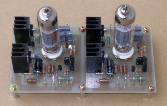

50BM8s K.Yasu 2003/09/21,14:16 No.254 返信 (t)
50BM8sを作ってみました。
Tの出力をTRでカレントミラーしPのG2直接ドライブしました。
PのG1ははP-G帰還です。
OPT2次側の8〜32Ω(8Ω)に一次の直流電流を打ち消すため0.6A強の電流を流しています。
ベニヤ板でみっともないのではずして基板だけの写真です。

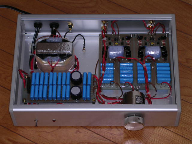

これも外道? K.Yasu 2003/09/02,19:55 No.252 返信 (t)
こんなものを作ってみました。
真空管を使っていないので外道ですか。
電解コンデンサーを全く使っていないCD用ラインアンプです。
OSコンよりフィルムの音のほうが好みです。

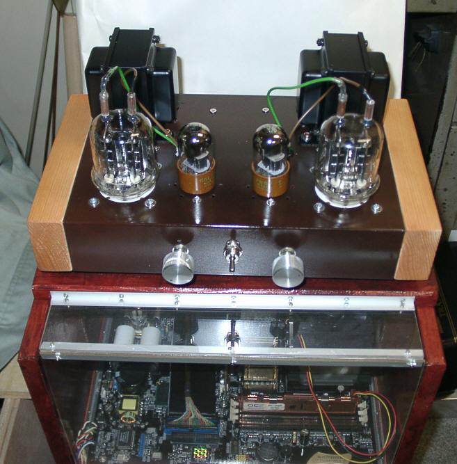

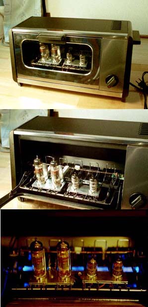

邪道です salam-kaz 2003/07/12,22:11 No.247 返信 (t)
外道ファンの皆様はじめまして。いつも楽しませていただいています。今回オーブントースター型6BM8超3アンプを紹介させていただきます。「何じゃコリャ」という点では「外道」と思われますが、その他の点では「外道」の仲間には入れないと思われますので「邪道」と呼んでおります。つまみはスイッチ兼ボリュームとなっており、切るときには「チン」と鳴ります。かなり熱くなりますが、パンは焼けないようです。当HPに製作記がありますのでおひまな方はお立ち寄りください。
>> すごいですね Murashima 2003/07/13,06:47 No.248
 どうも、初めまして村嶋です。Saiam-Kazさんはレストアが得意のようですね。製作の方を拝見しまして感動しました。私も中古部品を多用しているので意外と部品の整備でアンプ製作に時間がかかってしまうことがあります。ところで私のアンプはご覧のように機能性ばかり重視して「見てくれ」には力を入れていませんので、まとまりの悪いものばかりです。salam-Kazさんから見ると何か欠けていると思われるのではないのでしょうか。もう少しカッコイイアンプにしたいと常々思っております。ところで、このオーブントースターのアンプですが、熱抜きはどうされていますか?私なら積極的にファンを使って熱を抜きたくなるのですが。
>> 脱帽! 宇多@茨城 2003/07/13,08:45 No.249
三村さん おひさしぶりです。 オーブントースターは素晴しい安全設計ですね。
台所シリーズでは (1) 米びつ(山田さん) (2) 垂直フライパン(多賀さん)
に次いで、第三弾の登場となりましたね。
では、電子レンジで、ターンテーブルにアンプを乗せる?・・・回すのは大変!
>> ありがとうございます salam-kaz 2003/07/13,12:56 No.250
Murashimaさん今日は。宇多さんしばらくです。邪道アンプを見ていただいてありがとうございます。見てくれ重視のアンプばかりですが、回路は宇多さんの回路を使わせていただいているので「王道」です。自分で設計したいのですが、今の実力では「極道」アンプになってしまいそうです。ご質問のあった放熱ですが、演奏中熱くなってきたかな?と感じたら扉を開けます。網がベースなのでスースーです。
>> なるほど! Murashima 2003/07/13,20:54 No.251
 そうですか、扉を開けるとよいのですね、なるほど一丁あがりですね。

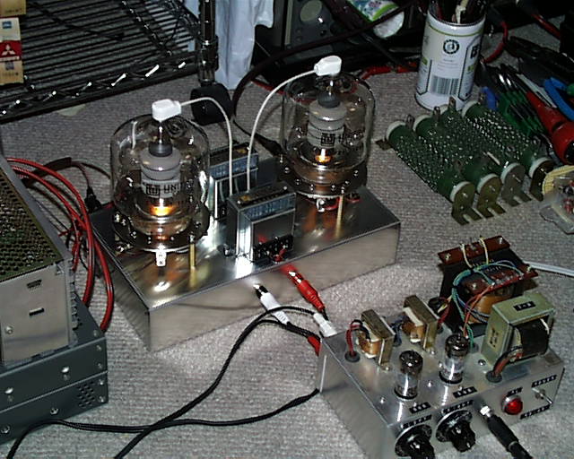

自作アンプ その32 外道レベル4 Murashima 2003/07/12,19:51 No.245 返信 (t)
 外道ファンのみなさん、こんばんは。全国大会のアンプのどぎついイメージから抜け出しましょう!これからは材料があると比較的作り易いシリーズです。
 写真はなにやらとっつきにくそうな球(奥の方です)ですが、これはEIMACの3−500Z相当のT−04/21という球です。本来これを正規の電圧を掛けて出力として50Wをねらったアンプとするところでしたが、これをQRPアンプとして使えるかと試した結果、とても良い状態で鳴ってくれるので紹介したいと思います。先ほど書きました作り易いという点について、これは適当なスッチング電源があれば実現できます。この球はフィラメントが1本 5V、14Aという大飯ぐらいですので、ステレオとするならば5V、30Aの電源が無いとダメです。それとB電源として48Vのスッチング電源をシリースに2個繋ぎ96Vとして供給しています。当然グリッドにはバイアス電圧のないゼロバイアスです。出力トランスにはインピーダンス3Kのシングル用を用いています。後は端子とアルミシャーシ(富士シャーシのNO.5です)で出来てしまいます(ソケットはハムフェアで手に入れました)。実際これを製作するに2時間で完了しました。ちょっと簡単すぎるようですが、出てくる音としては確かにゲインはないのですがそこそこ低音も効いて効き易い音となって出てきてくれます。写真では5U8で作ったQRPアンプをドライバーとして使っています。
 どうでしょう実際3−500Zを手持ちとしておられる方もおられると思いますが以外と簡単に鳴ってくれます。もちろんこれはあくまでこの球の音を聴いてやろうというものですから、本来ジルコニウウムのプレートは赤熱させなければならないのは百も承知です。が、敢えてQRP的方法で鳴らしてみました。みなさんもこのような球をお持ちなら、そして鳴らしたみたいのならお験し下さい。但しQRP的発想ですから出力の要求はなさらないほうが無難です。ひとつのサンプルとして捉えて下さいね。
>> 番号がダブッテいました Murashima 2003/07/12,20:05 No.246
 このアンプ番号を32としましたが、75TLのアンプがそうですね、ということで33番に訂正いたします。
>> プラスドライブに変更 Murashima 2003/11/11,23:26 No.278
 久しぶりにT−04/21ゼロバイアスアンプを引っ張り出して、845シングル同様240V(電源は共通)のEpで鳴らしてみましたが、やはり音がどこかヘロヘロでしたので入力トランスを取り付け、グリッドに+30Vを掛けるようにしてIpを75mA流せるように改造しました。これにより、水を得た魚のように元気に鳴り出しましたが、当然のように発熱が多くなっていますので小さくて静かな冷却ファンを取り付ける予定でいます。

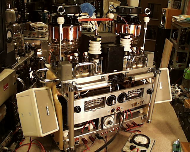

 外道ファンのみなさん、こんにちは。大阪熊取の村嶋です。もうすぐ大会ですね、私はこうしてアンプが出来上がったのでホットしています(正直言って夏ににこのアンプは使いたくありません)。さて、アンプの最終の形として計画していましたモニター用スピーカーを付けてみました。う〜んこれじゃまるでラジカセだ!と思わずつぶやいてしまいました。確かにウォークマンをビルトインすればそうなりますね???、B電源部がテーブルでアンプ部がラジカセなんて考えてみるととても楽しくなります。後これに残された問題とすれば、無事車に乗せることができるかどうかです。それにしても大会がとても楽しみです、当日はこれを見てみんなで笑いましょう。お楽しみに!
>> 急遽手直しです Murashima 2003/07/03,21:59 No.239
 いよいよ大会も明日となりましたが、ここでこのアンプの欠陥が見つかり急遽手直しすることとしました。今アンプをバラしてますが、今晩中で仕上がるかどうか心配ですが、でも何とかしましょう。
>> がんばって!! タムさんす 2003/07/03,23:16 No.240
村嶋さん、がんばってください。お手伝いに行けないのが残念です。
皆さん、村嶋さんにエールを!!
>> 全国大会が終わりました Murashima 2003/07/08,06:42 No.241
 7月5日全国大会で無事発表することができました。ご協力いただいた方々に感謝いたします、どうもありがとうございました。
 実際にこのアンプをご覧になられてどうでしたか?・・・・予想より大きいという声が多かったようですね。当然変な球を使っているので、こんな球今まで見たことがないということもそうですね。多分これを使ってステレオアンプを作ったというのは日本では初めてではないでしょうか?
 ところで、スタイルから受けるイメージとはウラハラの音だったと思われている方も多かったと思われます。あいにく会場の電源は電圧降下を起こしてしまい、本領発揮する出力とはなりませんでしたが、アンプの素性は確認戴けたと思います。大会前夜で手直しした結果がこういう音を出してくれるアンプとなりましたので、まずは成功と言えます(高音の響きが良かったと思います)。
 それにしても完全にD級アンプとは対象的なアンプです、夏の使用はお控え下さいなんて自分に関係したところから一言ありそうな・・・・・う〜んB電源部を改良すればもっと出力が出せるのだが・・・・でもまだ部屋に運び入れてなくアンプは車の中だなあ。まっ、夏でもあるしぼちぼちと改良しましょう。
