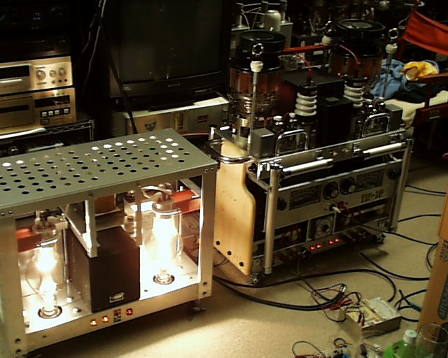

自作アンプ その31 音が出ました がしかし! Murashima 2003/06/27,11:06 No.229 返信 (t)
 外道ファンのみなさん、こんにちは。全国大会向けのアンプがいよいよ仕上がり、試運転を行ないました。結線間違いや定数間違いは当然のように手直しの末やっと音が出せるようになりました。が、しかし今の状態ではとても人前に出せないゲインであり半分がっかりです。でもP−G帰還独特(回路は一応超3結?)の低音がしっかりと出ているようです。ウンこれはいけそうですぞ、今後ドライバーの回路をやりなおせば満足できる結果となることでしょう。まずは中間発表ということで・・・・・・・それにしても整流管が眩しいです。
>> まぶしいーー 高橋卓也@小平 2003/06/27,13:32 No.230
村嶋さんこんにちは いよいよですね。来週楽しみです。がんばって下さい。
>> まさに外道 わらわら 2003/06/27,19:33 No.231
ありがとうざいます。
見ただけで、外道です。 これで音が外道なら、申し分ありませんね。
>> これはこれは 荒木 2003/06/29,22:23 No.232
いやーこれはすげー!全国大会期待できますね。
>> やっと仕上がりました Murashima 2003/07/01,12:26 No.233
 みなさん、やっとこのアンプが仕上がりました!さすがにゲインを上げると迫力のある音が出てきますぞ、でもまだノイズが残っているようでもありますが、今回はまあ「こんな変な球をこんな風に使ってみました、みなさんもぜひどうぞ」とは言えませんが、ひとつのサンプルとして手作りの良さを知ってもらえたら良いかと思います。大会を盛り上げるには十分ではないかと思いますね。
ところで、このアンプのB電源ユニットは大会後にはリビングのテーブルとして使う予定でいます(実はこれが楽しみ!)。

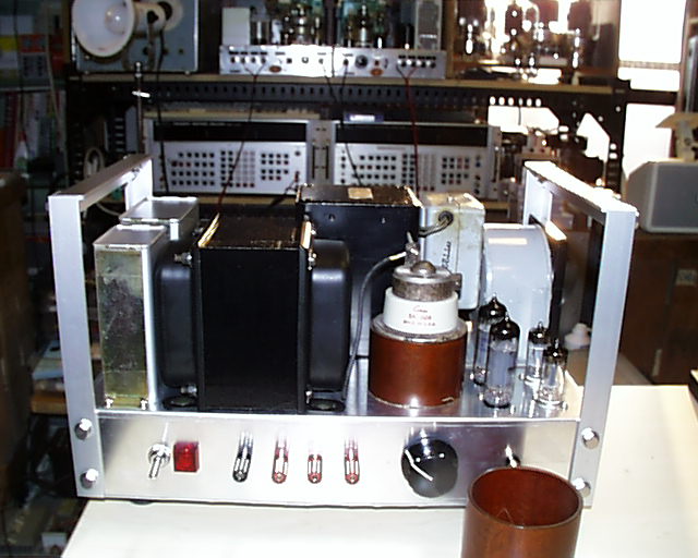

画像タイトル:img20030612123731.jpg -(75 KB)

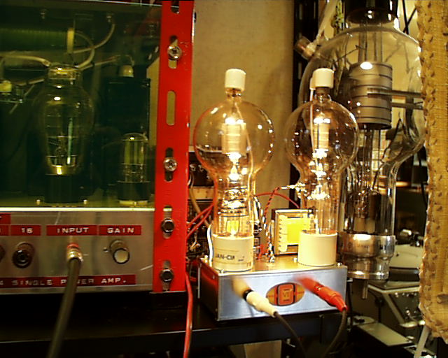

自作アンプ その32 外道レベル3  Murashima 2003/06/12,12:37 No.224 返信 (t)
 外道ファンのみなさん、こんちは。全国大会向けのアンプ作りが停滞しておりますので、ちょっと道草的アンプを作ってみました。ご覧のように外道本流の送信管によるアンプです。これはアイマックの75TLというもので、この形をして250、450、750、1500、2000とアノードの損失が番号になっているシリーズで一番小さいものです(形はちがうけれど形式として一番小さいものは15Wのものがあります)。久しぶりのトリタンの輝きに感激しています。小さいシャーシ(120×70×40)で作りましたので球がはみ出してしまっています。回路は以前の300Bシングルとおなじで抵抗もコンデンサも使わないゼロバイアスお手軽低電圧(アノードには96Vです)回路としていますが、さすがトリタンです。スッキリとした高音を聴かせてくれます。
 それにしても一日でも早く例のアンプを仕上げることとしましょう。

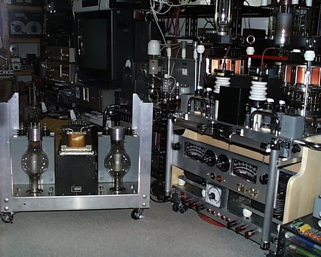

画像タイトル:img20030319164206.jpg -(75 KB)
外道アンプ その31 Murashima 2003/03/19,16:42 No.218 返信 (t)
 外道ファンの皆さん今日は。久しぶりの書込みです。前にお知らせ?(大概独り言)したアンプがなんとなく形を現して来ておりますので載せてみます。まだ中身は結線していませんので鳴りませんが、ちょっと期待が持てそうです。全国大会では今の調子で作って行くと大丈夫だと思います。このアンプは移動を前提に考えてありますので、上下が簡単に分割できるのと、B電源も別のシャーシに組んでありますのでなんとか会場には運べそうです。
 ヤヤッ! 真中にQRPネコが陣取っているではないか、ひょっとしてこれはQRPアンプ?・・・・・・・・
>> 只今製作中 Murashima 2003/03/24,20:44 No.219
アルミ板を切ってますが体力がありません。ジグソーを使いたいところですが騒音が発生するので止むを得ません。あ〜シンド

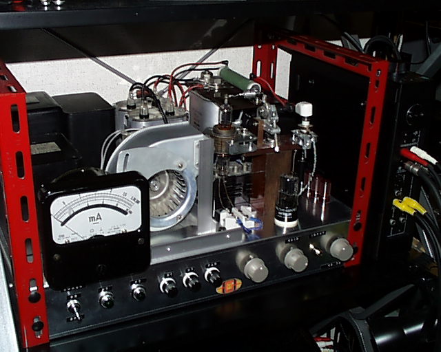

自作アンプ その30 外道レベル 8 Murashima 2003/01/14,16:20 No.215 返信 (t)
 外道ファンのみなさん、こんにちは。今回はまだ出来上がってはいませんがQRP分科会で宣言した4X150A製作が進んでいますので載せてみます(外道も最近は寂しいからです)。このアンプの特徴は超3結をアレンジした4結を採用することです。まあまだ実際にうまく働くかは出来てからのお楽しみですが、なんとかやってみます。これがうまく行けば全国大会で披露するアンプへ応用する予定でいます。
 このアンプはご覧のようにどこかの有名な方のアンプのようにトランスが目立っていますが、ちゃんと冷却ファンも付けてあります。元々はUHF用のリニアアンプに入っていた部品ですので冷却風量には問題無いと思います。
 写真ではアノードが剥き出しですが、手前にあるベークライトの筒を被せて動作させますから安全に配慮してあります。
 なにもこんな球で作る必要がないではないかと思われましょうが、「そこに球があるから作るんだ!」の精神で一杯ですから止められませんね。また出来上がったら結果を載せてみます。
 <ゲゲゲの外道>そういえば私の名前はシゲルでした(なんのこっちゃ)。

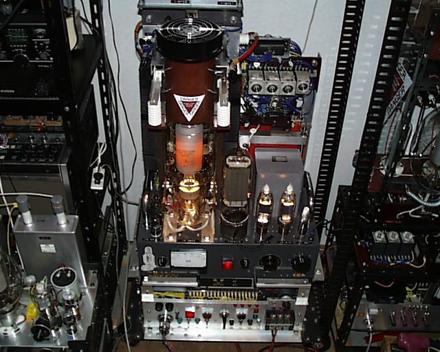

自作アンプ その29 外道レベル10 Murashima 2002/12/29,21:02 No.212 返信 (t)
 このアンプは以前関西の掲示板に一部の姿を載せましたが、既にデーターが消えていますので、改めて全体の姿を載せてみます。今のところこのアンプが最も大きいもので、使用している球はアンペレックスのZB3200というPa=2.5KWのものです。フィラメントだけで800Wという大飯食らいです。
 構成は2B7−814×2−CV200−ZB3200というもので、回路は初段から終段までDC的につながっていて、終段のバイアス調整は初段のアノード電圧を変化させて調整します。ドライバーのCV200というめずらしい球を使っていますが、本来ここにはSTCの212Eを使っていましたがノイズが出たためCV200に変更しました。この球はフィラメントが酸化型で光は弱いですが、球の形状とアノードの大きさは212E以上です。出力はシングルで260Wと現在のところ自分のアンプでは最大です。
 ところで、このアンプはH=1400mm W=750mm D=600mmで重さは140kgというものですから全国大会には持って行けそうにありません。実際引越しには分解して持ってきましたが,現在の場所で復元するのに1ヶ月かかりました。
