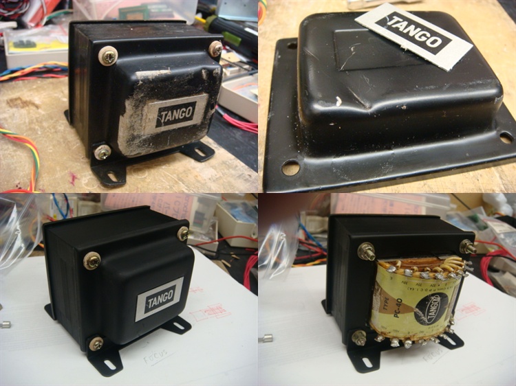

バカスケ トランス入手 (岩野@中野) 返信
35V近辺で、そこそこの容量があるトランスを探 ...(以下略)

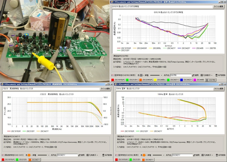

バカスケトランジスタ選択中 (岩野@中野) 返信
出力段をドライブするトランジスタを2SC181 ...(以下略)

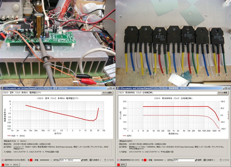

目標の40W達成 (岩野@中野) 返信
バラックで、外部電源で動作させました。
手持 ...(以下略)
