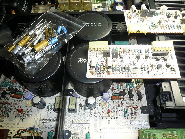

オーディオの良き時代の…O (Yasue) 返信
 世田谷のFさんからの修理依頼のパワーアンプです。
プリドライブ基板が完了し、その他もガンバってみましたが本日の三土会に間に合いそうにありません。
12kgの重量が災いし部品の交換が思うように進みません、部品を取り付け〜裏返して半田付けの繰り返し…私の腕も力強くなりそう?!

大手術ですね (toshichan0604)
お疲れさまです。正に大手術です。洗浄・分解・部品実装と細かな作業と筋肉痛を伴う腕力も必要のようです。ぜひ、頑張って頂きたいと思います。良いモノに仕上がりそうです。努力は裏切らないと思います。

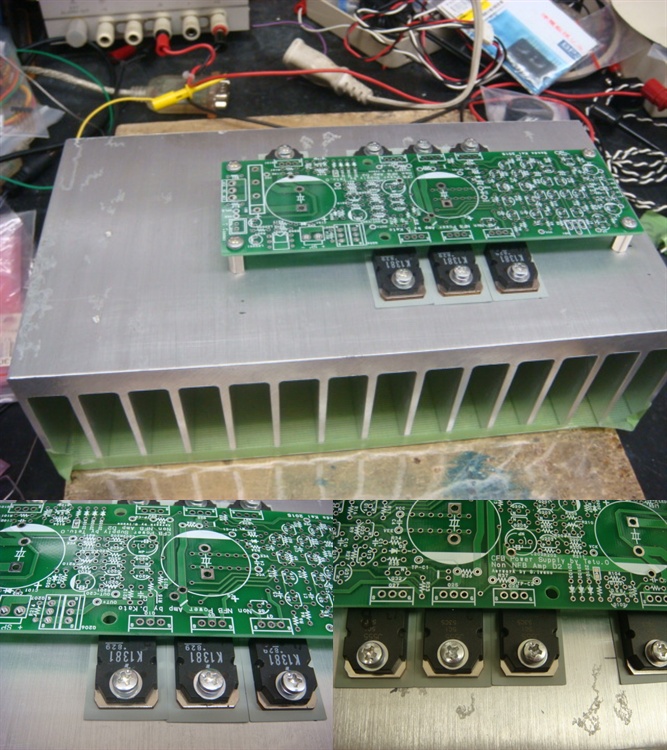

やめとけば良いのに・・・ (岩野@中野) 返信
今年のアンプビルダーとしての、お遊びはデカスケでお終いと思っていたのですが・・・
モアパワー! もっとパワーを・・・ 作ってみたい欲望にはかないませんでした。
でも・・・ TO3PのFETは高いです。
いっぱい買って選別なんて余裕は無いです。
手持ちを探したら、見た目がそっくりなNchとPchの奴があります。
東芝の2SK1381と、日立の2SJ555
外観はそっくり!
特性は?耐圧は100Vと同じです。
最大電流も、PCも・・・似ていると言えば似てますが違います。
まぁ、今までのJ380とK2232も、決してコンプリではなかったので、
これだけ見た目が似てれば、良いんじゃない(爆)
今は、同じルネサスだし(大爆)
と、言うわけで、妄想炸裂しました。
[JPEG画像]: -(221 KB)
