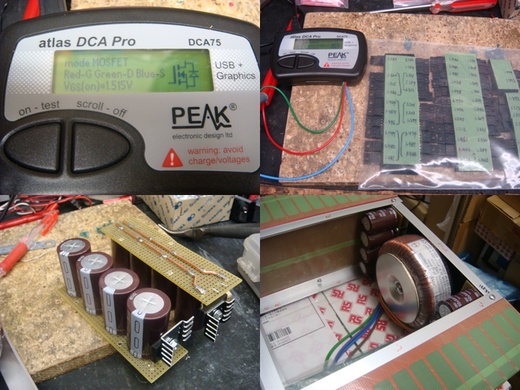

秋月の半導体アナライザDCA75 (岩野@中野) 返信
意外といいです。
MOSFETを選別するのに、ドレイン電流がもっと流せると嬉しいのですが、たった5mA程度です。
それでも、大分類で判別して、特性が近いのを、自前のカーブトレーサで電流流して計るという手法で、時間の短縮がはかれます。
自前の、簡易カーブトレーサで取った、FETのペアを計るとちゃんとあってますので、使えるかも!
TRであれば、小信号用なら十分測定できますので、ペア取りも楽ですね。
その他、いっぱい計測できますので、アナログディスカバリーの次は
一家に1台ですね。

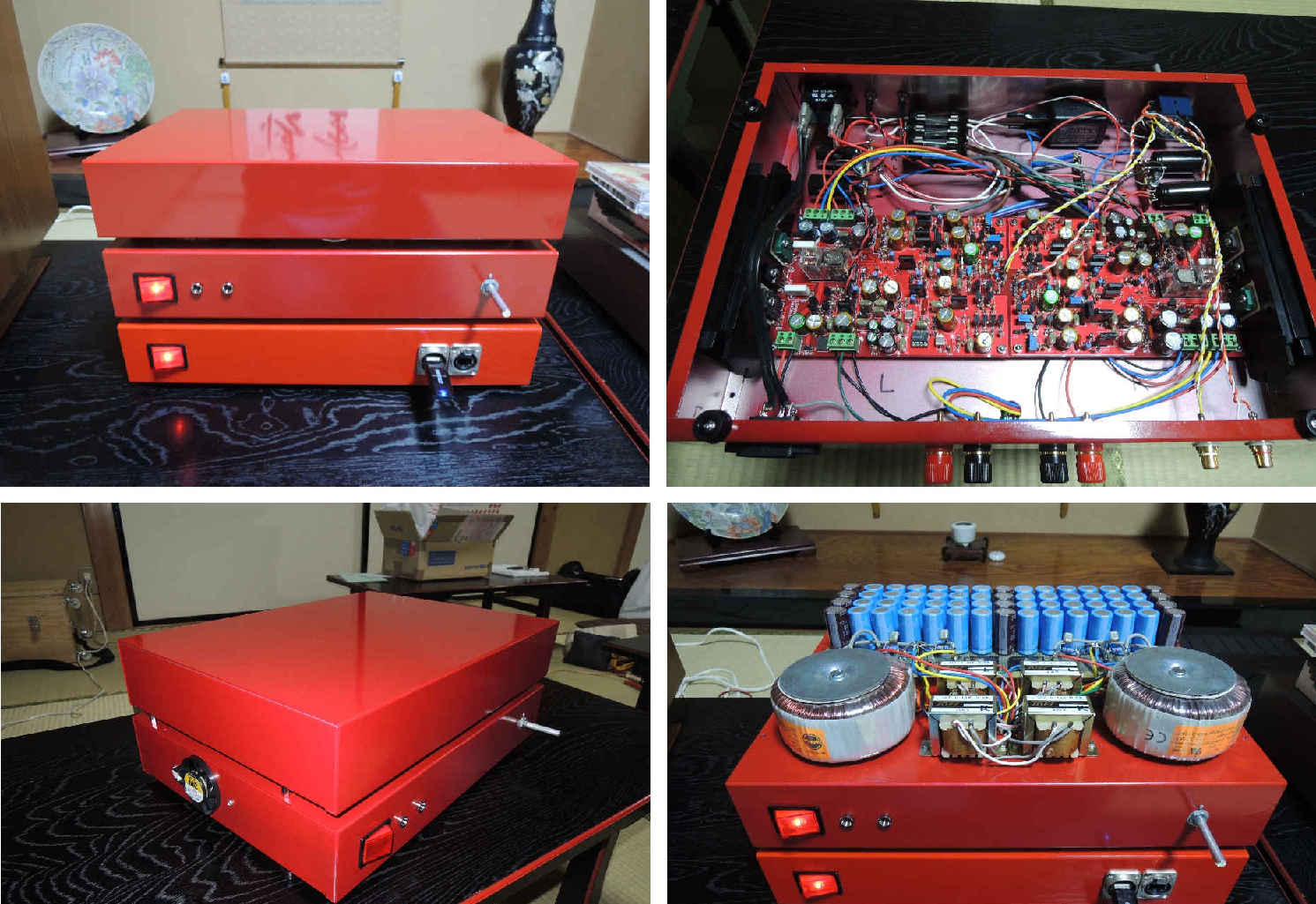

さきほど、蝦名式無帰還アンプが完成しました。
オリジナルからの変更点は以下のとおり。
温度補償は、2SC4495
出力段は、2SK405/J115
ドライブ段(2段目、3段目)は、2SK2013/J313
電源は左右別電源で、出力段電圧は±22Vぐらい。
ボーカルが際立つ、佳良なアンプに仕上がりました。
蝦名さん、皆さんご協力ありがとうございました。
[JPEG画像]: 20W -(179 KB)
(3476)11/02_11:09
 出来ましたね!
 定番の赤シャーシ3段ケースに左右別電源やコンデンサアレイなど見所一杯ですね。三土会等で聞かせてください。
(3477)11/02_12:09
ありがとうございました (大塚@川崎市)
調整会、お疲れ様でした。
基板は同じでも、石田さんのアンプとは一味違った音質です。
今度の三土会で、鳴き合わせをしたいですね。
あ、変更点をひとつ書き忘れていました。
1815/1015は、2SC2240/A970に置き換えています。
結果的にキットに入っていた半導体は、K117、K246以外はほとんど使っていないですね〜。
(3479)11/02_19:18
人の声が前に出てくる感じがいいですね。 (蝦名@西東京)
大塚さんのアンプは、全体に音が前に出てくるのと奥行き感がよく現れていて、今回の回路の傾向が強調されている感じがありますね。2013年冬のお寺大会で前田さんが録音したPearl Saxophone Quartetは、会場にいるような感じで聞こえていました。大塚さんのアンプの場合は、さらに、人の声の音量をアップしたように聞こえます。
電源を強力にした効果でしょうか。
このようなアンプを作ってもらうと、設計した甲斐があるというものです。
(3480)11/03_00:32
>関澤さん
合宿お世話になりました。
関澤さんのアンプもあとは実装のみとのこと。
完成目前ですね。
あせらずがんばってください。
>蝦名さん
設計者からのお褒めを頂き光栄です。
お忙しいところ、調整会にお付き合いいただきましてありがとうございました。
アンプの初音出しはいつもうれしいものですが、今回は格別でした。
その後、オカモチSPでも鳴らしてみましたが、電源がムダに強力な所為か、力でぶん回すようにパワフルに鳴っていました。
本当にありがとうございました。
