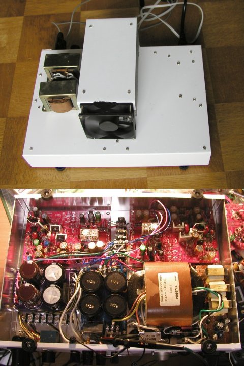

無帰還アンプ (石田@北柏) 返信
 三土会プロジェクトの基板を使った無帰還アンプが一応完成しました。最終的にはBTLにしたいと思っていたのですが、まだシングルバージョンです。
 出力段のFETはJ49,K134をシングルで使用、DCサーボは使わずACアンプになっています。放熱はブロックを強制空冷しているのでバイアス電流を250mA流していますが、ほとんど熱くなりません。むしろドライブTr(小放熱器付き)やレギュレータTrの方がかなり熱くなり、電圧配分やドライブ電流をもう少し検討し直した方がよいかも。
 電源電圧 電圧増幅段 ±51V 定電圧出力 ±38V
      電力段   ±33V
 バイアス電流 出力段 250mA ドライブ段 23mA
 最大出力 30W(8Ω)x2
 周波数特性 5〜250kHz(-3dB)
 ゲイン 28dB (R26,27 560Ω、R13 5kΩ)
 ノイズ 1mV(R)3.5mV(L)
 ゲインが予想より高いです。R26,27を390Ωでは高すぎるのでは?入力FETの違い?
 チョークインプットのチョークトランスが基板上になってしまったのが原因でノイズは悪いです。位置をもう少し奥に下げるか。
 安定性は問題なさそうですが、10kHz矩形波は僅かにオーバーシュートが出ます。
 音の方はまだエージング中で仮システムですが、極普通かな。ケレン味もない代わりに悪いところもない感じ。この辺はもう少し聞き込んでみないと。
 1日に持ち込みます。

(3473)10/31_14:09
音だし完了ですね。 (岩野@中野)
ドライバー段は38Vx23mA=874mW程度ですか、TO−220と、小型アルミ放熱板であれば、持ちそうですが、コの字の放熱板を合いと向かいにして、エの字にして、放熱面積を稼ぐのは良いかもです。
チョークのコイルに流す電流を2個を逆にして打ち消しとか、素人考えですが駄目ですかね?電磁シールドをトランスの下に張るとか・・・
あっ、私のチビスケは、ノイズは計測してなかった・・・
私も、明日はチビスケを持ち込みます。
ご要望があれば、NFBアンプとして、以前に作成したLM3886のBTLアンプも持ち込めます。
NFB有り無しで、鳴らし比べましょう!
(3474)10/31_17:14
無題 (蝦名@西東京)
ドライバ段の電流は10mAくらいでいいと思います。コレクタ損失を0.5Wくらいにすれば、そのままでも行けるかと。小さな放熱器を付ければより安心です。

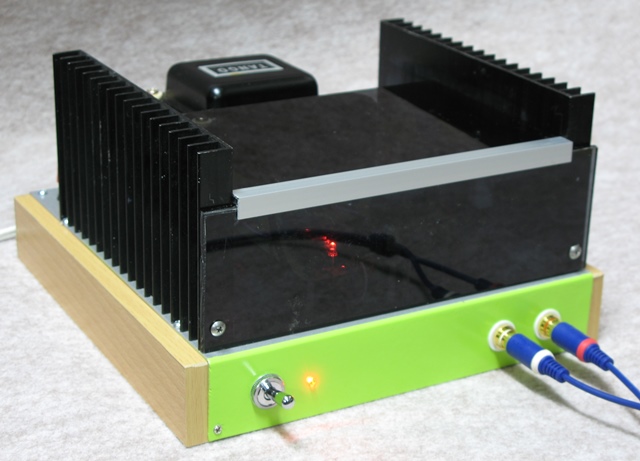

お寺大会用アンプ (今川@愛知) 返信
昨年の冬大会で発表された夏の仮お題「無帰還半導体アンプ」を早速製作したら「真空管なんでもアンプ」に変更となり、発表の機会が年末まで伸びてしまったアンプですが半年以上のヒートランで全く問題無く動作しています。
電源・保護回路を除けばFET4個とバイアスTR1個のとてもシンプルなアンプです。測定データーは皆さんほど良くないですが、私の駄耳では無帰還らしく良いのでは。
出力は15w+15wです。

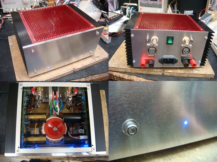

無帰還アンプ チビスケ版完成 (岩野@中野) 返信
予定では、お寺大会までには、巨大な赤い方熱器で作成して出す予定でしたが、
ヤフオクを見てたら、150mmX100mmx25mmの放熱板が2枚で1000円!これは何とかなるかと、組み立てました。
放熱板が着たら、150mmx98mmX26mmで、先行で手配したアルミ板が若干大きめ・・・
でも・・・、アマゾンで入手した赤いパンチングボードと、先日3Dプリンタで作成した小型LEDアダプタで、ご機嫌です。

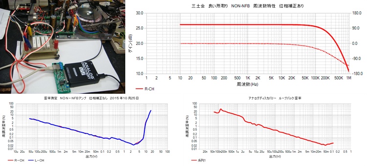

三土会 良い所取り NON−NFBアンプ (岩野@中野) 返信
組み立てが終わり、Fraplusを使用させていただき、諸特性を計りました。
周波数特性は、位相補正を入れた状態で、上は無理やり伸ばさずー3dbで約300kHz
歪率は、アナログディスカバリー単体での測定でも良く無いので参考程度にしかなりませんが、最良ポイントは約3Wのときに0.02%です。
ほぼ、アナログディスカバリー単体での時と変わりませんので、計れていないと思います。
電源電圧の効率は苦しく、出力は1%歪で約10W弱ほどです。
CFB電源部の出力の振れは、最大負荷でもオシロでは測れませんでした。
(まじめに計ってないということですが・・・)

(3466)10/26_04:43
無題 (蝦名@西東京)
歪率特性が無帰還アンプらしくないのは、BTLアンプだからでしょうかね?或いは回路の特徴なのか?
どういう音なのか早く聴いてみたいです。
