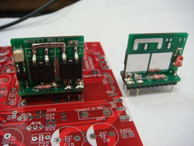

(3464)10/25_19:19
MOSFET RELAY完成 (岩野@中野) 返信
無事に、組み立てられました。
2015蛯名アンプ基板にも、対応サイズです。
生基板と、フォトボル(TLP190)と、ブリッジダイオードは、
手持ちに若干の余裕があります。

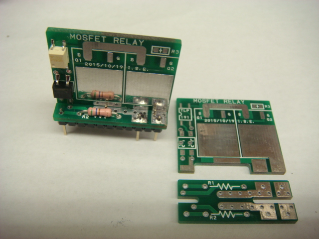

(3463)10/23_12:58
MOSFETリレー基板到着 (岩野@中野) 返信
本日、基板が届きました。
あら、FETが買ってなかった!
組み立て順序を考えないと、半田つけができません!
強度を考えて、溝掘りました。
裏面にLEDもつきます。

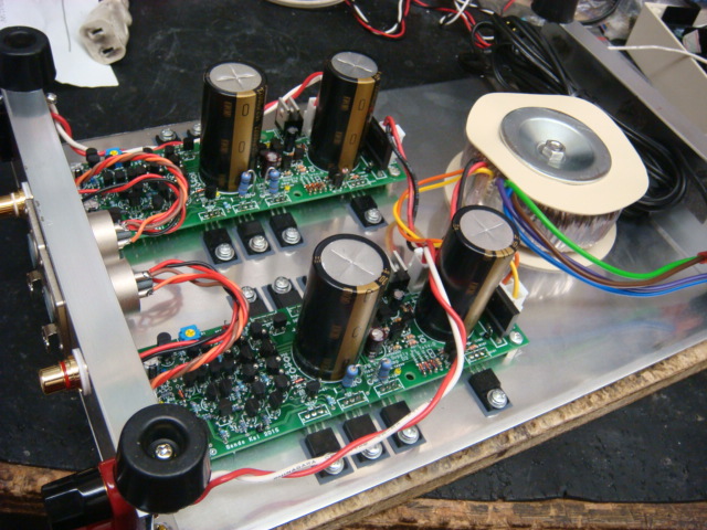

(3462)10/23_10:34
無帰還アンプ (岩野@中野) 返信
やっと、時間が少し取れたので、一気に実験開始!
なんとか、抵抗等の定数を弄り動作開始しました。
現状では、位相補正なしでも発振はしてないですが、これから、諸特性に合わせて位相補正部を弄ります。
アイドル電流は電源入れてすぐは、250mA位ですが、温まると200mA程度に落ち着きますので、熱暴走は無さそうです。
電源トランスは、暫定で50VAで動作させてますが、本番機は225VAを購入済です、ケースは今は3tのアルミ板で仮組み、年末までにケースに入れる予定ですが、面倒ですね。

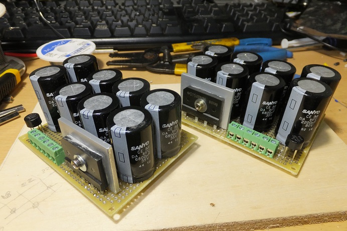

(3461)10/16_23:41
無帰還アンプ用電源基板 (内田@群馬) 返信
電源基板と言ってもダイオードとケミコンだけですから整流基板かな、左右独立電源ですので2枚で1セットになります、組み合わせるトランスは旧タンゴ製の30年熟成したPB-40Sを2個使います。

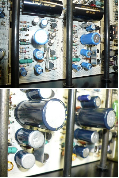

(3458)10/14_18:24
オーディオの良き時代の…M (Yasue) 返信
 世田谷のFさんからの修理依頼のプリアです。
電解コンデンサを交換し、MCアンプが仕上がりました。
上側が仕上がりです、フィルムが下がりかなり危ない状態でした。

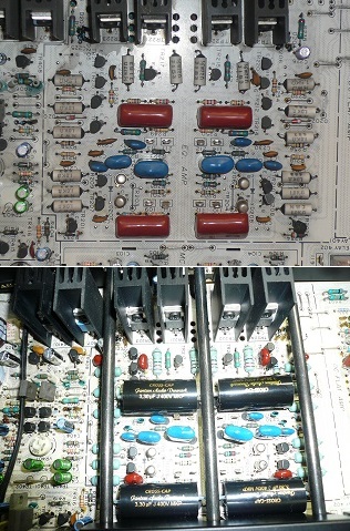

(3455)10/13_23:23
オーディオの良き時代の…L (Yasue) 返信
 世田谷のFさんからの修理依頼のプリアンプです。
EQアンプを仕上げました、カーボン抵抗の交換と入出力のコンデンサの交換など・・・。
コンデンサにはJANTZEN(イャンツェン)デンマーク製のフィルムコンデンサを使用しました。
