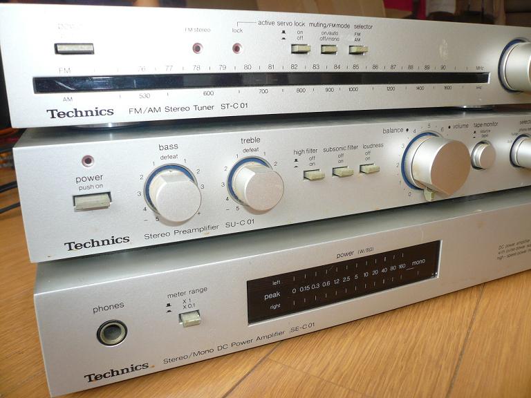

 オーディオの良き時代の製品を入手しました。
プリアンプSU-C01 パワーアンプSE-C01 チューナST-C01
約30数年の汚れは感じるものの、打痕などは無く
磨けば美品の予感…楽しみながらメンテナンスをしてみます。
完了したら三土会で発表か・・・!!!

 オークションにて 9,450円也…3台(3枚)で!

パワーアンプのケースとして流用できないかと、同じ物を、数年前に入手してます。現状は、物置の肥やし状態です。

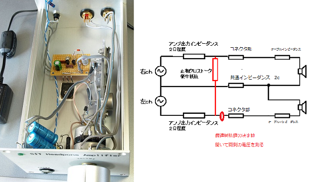

SITヘッドホンアンプ完成しました。実験機との主要変更点は、発振防止の為2SJ18のゲートに抵抗とフェライトビーズのパラを入れたこと。ヘッドホンケーブルで起こる左右クロストークのキャンセル回路(図示)を入れたこと、
それにZOBELによるヘッドホンコイル?のインダクタンス補正追加です。
アイドル電流はゲインの左右マッチングのため220mAと300mAになりました。
ポップノイズの問題ありますが、音は満足です。
なお一連の製作経過をブログに載せました。ご参照ください。
http://blogs.yahoo.co.jp/biquad21
2月の3土会にもって行きます!

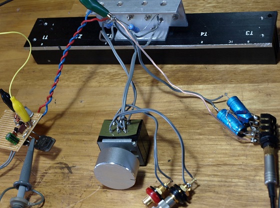

の後レギュレータ追加後ノイズレベルは8uV, クロストークは75db/1KHz, 57db/100Hz,74db/10KHz 迄下げられました。
ノイズが多くて先回は計らなかったTHD+Nですが100mv出力時0.003%以下なので、低インピーダンスヘッドホン用アンプに必要な特性として十二分でしょう。 レギュレータは新規開発3石LDOディスクリート型で、シミュレーション上ではホントかな?の、PSRR-106db、Zo 2mΩ、Dropout 0.6Vでした。
次はケースに入れて完成です。

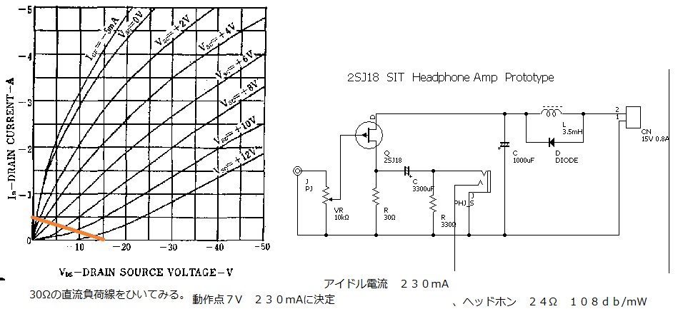

VFETとも呼ばれるSITをヘッドホンアンプに使えないかと試してみました。デプリションモードなのでバイアスを与えるのが面倒なのですが、ソースフォロアにすれば問題はないのではとひらめき早速バラックで組んでみました。24Ω負荷でゲインはー4.3dbと低いけどボリュームは真ん中で十分な音量が出ました。f特は100kHz方形波がそのまま出てくるのでMHz帯まで伸びてます。問題は残留ノイズ(ハム)とセパレーションでSWレギュレータそのままではダメでLCフィルタを暫定的に入れて音が聴けるとこまで来ましたがそれでも0.45mVもあります。セパレーションは低域でー30db、中域以上で50dbと悪く、電源をしっかりしたレギュレータにしないと使えないようです。
音は高域が少し強め、クリアさ鮮明さがあり音源位置がわかりやすい。見所ありと思いますのでレギュレータを装備して箱に収めるつもりです。
