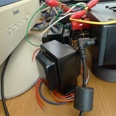

マッチングトランス (はりー@沖縄) 返信
真空管用の出力トランスをトランジスタアンプ用マッチングトランスとして
使ったところ、好結果が得られました。
高域が緻密になって全体的にまろやかになったように聞こえます。
トランスの2次側の0-4Ωにアンプの出力、4-16Ωにスピーカーを接続します。
写真のトランスは春日無線変圧器KA-3250です。

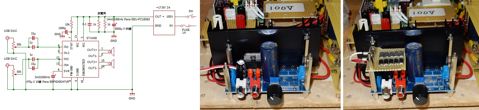

(3311)12/05_21:03
STA540 (神戸市、土井) 返信
aitendo パワーアンプキット [AKIT-TDA7377]を使ってSTA540アンプを作成しました。
立上り時間が約1分かかりますが、出力に余裕のある分安心して聴くことができます。
もうTDA7377には戻れないですネ。
整流ダイオードを付けなかったので+電源ラインが切断状態、見付けるのに一苦労しました。
ダイオードの代わりにメッキ線で短絡してやっと解決しました。
電源は+17.8Vですが、ならし運転が終了したら試聴会用に+22Vに増強します。

(3318)12/17_17:39
すこぶる好調です (神戸市、土井 )
ならし運転も終了し+22V50W電源に増強しました。
19パラA級アンプと比較しても引けをとらないので、19パラA級アンプはお蔵入りです。
立ち上がり時間が1分と長いですが安定した音質のせいか、いらいらすることはありません。
アンプは好調ですが、PC−USB DACの接続が不安定です。
foobar2000のレベルメータが振れているのに音が出なかったり、次第にノイズが大きくなったり。
TDKのコモンモードフィルタを入れても効果がないのでONKYOのUSBケーブル ME USB HS BK-7Fを注文しました。

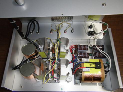

(3306)11/24_22:35

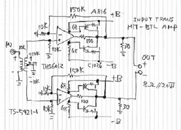

MIT-BTL transformed (大橋@町田) 返信
ADSLラインドライバー用のTHS6012を使ってMITアンプを作ったら、スイッチング歪もなくすっきりとした音がしたので、4つ作ってBTLアンプを考えました。
反転アンプと非反転アンプの特性が若干違うので、位相反転用のトランスを前につけて2つの非反転アンプから正逆相出力を出しSPを駆動しています。トランスは何回かの試作を繰り返した後に完成した代物で、特にコア材料は希少になっており作るのが大変でした。
THS6012は非常に発振しやすく入力インピが10Kではとても不安定です。とりあえず片面べたアースの基板に乗せてなんとかキャーキャー言わなくなりました。
音はイントラのせいか妙に色っぽく弦楽器や女性ボーカルには最適と思いました。
[JPEG画像]: -(38 KB)
(3307)11/25_14:09
無題 (見元(大田区))
山水の安いトランスとTDA2030を使って、このインプットトランス型BTLを試したことがあります。このときは、山水のトランスに足を引っ張られたようで、あまり良い印象は持っていませんでした。良いトランスを入手(作った)できてよかったですね。
