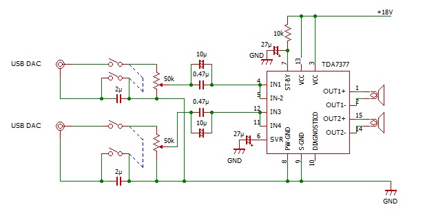

aitendo 最終回路図 (神戸市、土井) 返信
テスト結果は非常に良好です。
ピアノの再生音もA級アンプを超えました。(アンプ臭さがまったくありません)
A級アンプでいろいろ苦労してきましたが、TDA7377,STA540系にシフトすることにしました。
音質以上に消費電力が「ノートPC+USB DAC+簡易アンプ」合計で小音量で17W と非常に優秀で、長時間BJMに最適です。
なお、前段のUSB DACの不具合は古いUSBケーブルが原因かもしれないので最新のものと交換しました。(回路図からみてGNDラインにはDCがかかるとの思い込みは判断ミスでした)

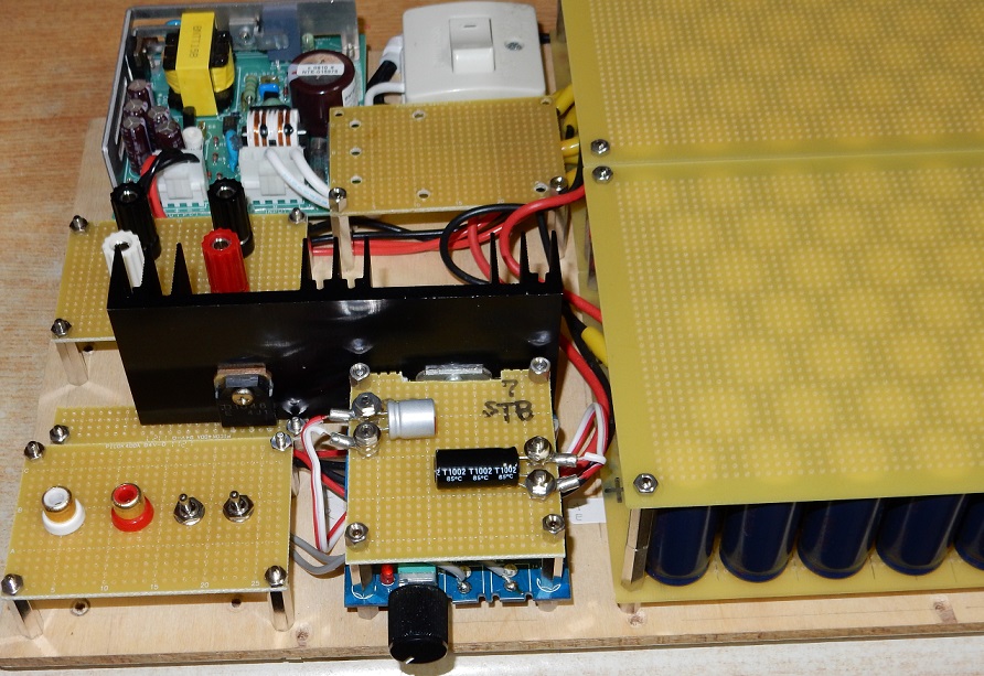

サブ基板を作りました。 (神戸市、土井) 返信
見元 さん
ありがとうございます。
SVR ST−BYのコンデンサ端子をサブ基板に引出しました。
SVR 27μF(33mΩ 100kHz) + 330μF(7mΩ 100kHz)にしました。
ピアノらしい、いい感じです。

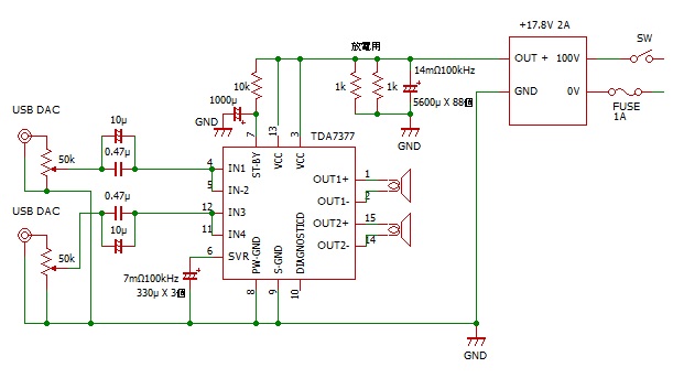

aitendoその後 (神戸市、土井) 返信
aitendoアンプをしばらく使用した結果、若干気になる部分を改善しました。
1. 聴いていて耳障りな部分はありませんが、少し濁っているように思えるのでアンプユニットの電解コンデンサをニチコン PLX1H270MDL1 50V27μF ESR33mΩ(100kHz)に交換。
2. 出力をかせぐためにSW電源のアジャストを+一杯(+17.8V)にUP。(16V330μFのコンデンサは外しました)
3. ピアノのアタック音がいまいち不足なので、カップリングコンデンサ0.47μFに並列に10μF無極性電解コンデンサを挿入。
4. 0.5Fの電解コンデンサの充電に数秒かかり、アンプの立上りシーケンスがうまく機能しないようです。
 前段のUSB DACがかなり頻繁にハングアップします。(再生音が出なかったり、ノイズのみだったり。。。)
 電圧が安定するまでは、単一電源のためGNDラインにDCもれがあると判断しました。
対策)
 入力ラインに全切SWを挿入して、アンプが安定してから接続するという原始的な対策をしました。
 GNDラインは2μFで短絡はしました。
[JPEG画像]: -(44 KB)
