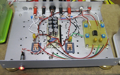

(3283)11/14_17:40
11月の三土会、アンプ変更 (見元(大田区)) 返信
当初はSTA540アンプの予定でしたが、TDA2030アンプが間に合ったのでこちらを持っていきます。偽信号キャンセル回路を搭載しました。この回路はDCオフセットキャンセル回路も兼ねています。原理は、かつての歪みフィードバックシステムと似ています。まだ回路は煮詰まっていませんが、なかなか良い音がしています。もし時間がありましたら原理や回路図を説明します。
[JPEG画像]: -(97 KB)
(3286)11/16_20:13
壊れた (見元(大田区))
空中配線だらけの汚い実装を綺麗にしたら、動作に不具合が発生。部品定数を変えて実験したら発振、その後DCオフセットも調整できなくなりました。
壊したようです。やれやれ。
