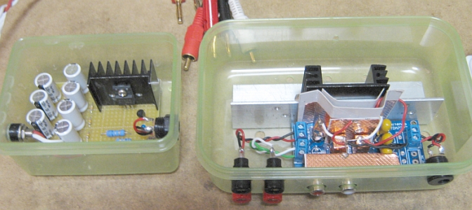

(3275)11/08_20:33
aitendo TDA7377アンプキット その2 (見元(大田区)) 返信
前回のアンプで、ICから発生する電磁波(電波?)を絶縁するためは銅箔テープが効果的と判明しました。が、どこまでやれば打ち止めなのかわかりませんでした。
今回は、電磁波の影響をさらに削減するため、aitendo TDA7377アンプキット(ICはSTA540に乗せ変え済)を使って、半田面に部品を実装し、部品面にはコネクタとICしか置かずに銅箔テープでシールドしてみました。そして前回のモデルより音が良くなることを確認しました。電磁波の影響はやはり大きいようです。
[JPEG画像]: -(111 KB)

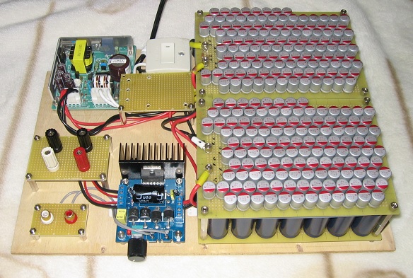

(3268)11/04_18:30
aitendoの【カッコ悪すぎ50%OFF】アンプモジュール (神戸市、土井) 返信
19パラA級アンプに劣らない簡易アンプができましたので、常用アンプを交換しました。
詳細は、
http://6216.teacup.com/heiwa/bbs/4543
[JPEG画像]: -(123 KB)
