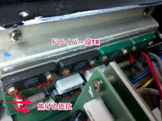

(3218)08/12_21:16
無題 (いしだ@八王子) 返信
見元さま
やはり、発振ですか。プリドライバーのTR(TO220)のC-B間に330pをかませましたがだめでした。写真のTRは実はドライバー段でして、終段はTO3の4パラプッシュで出力400W級です。
出力にはLCRフィルターが入ってますが、オフセットがとれませんから、リレーがONになりません。

SEPPパワーアンプでドライバー段オフセット (いしだ@八王子) 返信
SEPPパワーアンプでドライバー段のオフセットがとれず、添付のRが発煙です。電源電圧近くまで行ってしまいオフセット調整ができません。ドライバーTRは静的には生きてます。推定される要因をご教授いただけたら幸甚です。いしだ@八王子

(3217)08/12_19:59
無題 (見元(大田区))
写真の「ドライバーTR」というのは、大きさから出力TRではないですか?
そして焦げたのは、ドライバーTRのエミッターに接続している抵抗では。ここに1〜2Wの抵抗が使われているようですが、これが焦げるということは発振の可能性があると思います。出力にCRスナバは入れていますか。
