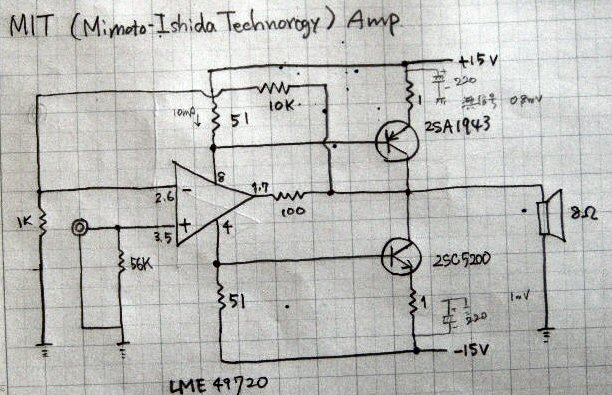

(3119)05/24_11:40
MIT (nakayama(岡崎)) 返信
見元さん、石田さん、アドバイスありがとうございます。
今のところ回路は図のようになっています。
まな板(アルミ板でもまな板か・・・?)なので、アースが変な感じになっています。
LME49720実装で何時間か鳴らしてみましたが、大きな異常はなさそうなので、何かの箱に組んだ上で発振などの状況を確認したいと思います。
石ありきで始めたので、とりあえずTRは交換せずにやってみます。
ところで、カン違いしていたようなのですが、LME49720はFET入力ではないのですか?
[JPEG画像]: -(88 KB)

(3115)05/23_13:40
nakayama(岡崎)さん (見元(大田区)) 返信
最初にnakayamaさんのMITについて質問させてください。
クロスオーバー歪というのは、@Aどちらのことを言っていますか?
@が通常クロスオーバー歪と呼ばれています。MITではAの歪が出やすいです。
この歪はTrをON、もしくは低電流領域から大電流領域にドライブする際のドライブのしにくさに起因し、NFBを大量にかけると改善できます。パワーの大きなTrだとこの歪は大きくなります。まず小パワーTrへの変更をお勧めします。
・Aの歪改善のため、オペアンプ出力についている100オームを減らしてみてください。当初は発振防止のため入れましたが、ゲイン低下を招きます。回路によっては短絡でも問題ないと思います。
・NFBを大量にかけるため、ゲインの少ないOPA2134クラスではなく、OPA2604クラスをお勧めします。OPA2604は特性的にお勧めです。あとは音が好みかどうかです。
・オペアンプの電源近くにパスコンを入れていますか。これがない場合はオペアンプが発振しやすいです。
注意点
・MITは熱暴走しやすい回路です。PNPTrが熱で電流が増加すると、オペアンプは中点を安定化しようとしてNPNTrに電流を流そうと制御し、Trの熱暴走が加速されます。ご注意ください。
[JPEG画像]: -(15 KB)
(3116)05/23_22:08
無題 (nakayama(岡崎))
見元さん、こんばんわ。
歪はLME49702の場合は@、その他の場合はAが近いです。
そういえばパスコンを忘れていた、ということで追加して組み付け直したときにコネクタの挿し間違いで石を全部飛ばしてしまいました。 先程全部交換してパスコンの効果を確かめたところ、LME49720では50Kまで歪が無くなっていました。(固体差かもしれませんが)OPA2604の方は若干改善されましたが、依然として何かの発振があります。 とりあえず、LME49720で安定稼動できるかどうか、確かめてみようと思っています。 今の状況で3Wくらいなのですが、TRの能力からいってちょっと情ないような・・・。しかし、ここから条件を変えるとまた不安定になりそうな感じです。
