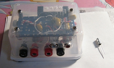

松川さん、タンタルコン燃えました (見元(大田区)) 返信
TDA7377アンプ改良中、タンタルコンが火を噴いて燃えました。いもハンダがあったらしく(通電されていない状態が続いていたようで)、極性の取り付けミスがわからなかったようです。そしていもハンダを直したところ発火。
幸い、他のタンタルコンは壊れていないようです。
