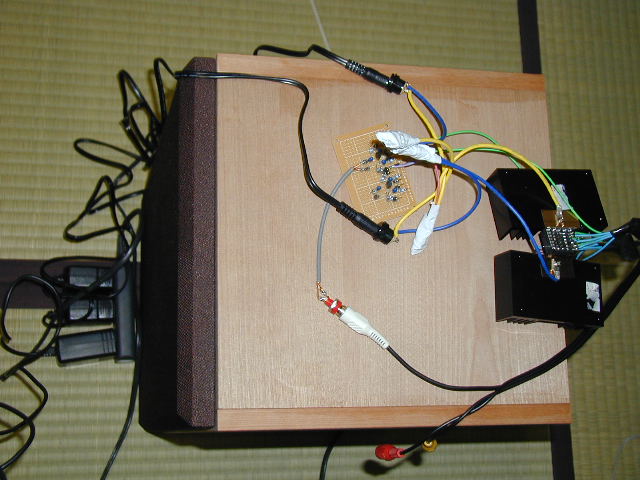

>> アンプ仮実験中です ふくろう 2004/01/11,20:29 No.521
皆様レス有難うございました。
お返事遅れました。
デジタルICのA級アナログアンプ(デジタルアンプではありません)、
片チャンネルバラックで実験中です。
ドライブ能力が大きいのか、現用25リットル密閉センチ
フルレンジを楽々鳴らします。
今のところスピーカ変更は考えなくていいようです。^^;

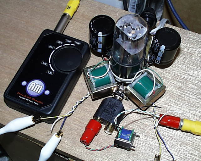

取り敢えず鳴りました Murashima 2003/12/20,21:02 No.511 返信 (t)
 田村さん、村嶋です。100円ラジオ用のアンプですがバラックで組み立てが終わったので今日鳴らしてみました。初めは12AU7Aを使うつもりでしたが、作り易さと手に入り易さということで、趣を変えGT管の6SL7で作ってみました。写真ではなにやら変な塊の様にも見えますが、それはGT管のソケットにヒータートランス(後ろで球の影になっています)とOPT(ST-48)2個の計3個を取り付け、AC100Vで使えるアンプとしています。つまりシャーシレスです。ちょっと構造上安全性に難点がありますので、このままというわけには行きません。これはあくまで実験用です。
 100円ラジオの出力をST-75を通して入力していますが、何だかちょっと音が悪いように思います。やはりST-75のためでしょうか。とてもナローに聞こえます。まあAMラジオということで割り切ってもよいかと思いますが。確かにCDを直接つなぐとご機嫌な音で鳴ってくれます。要求を高くすると無理が出そうな感じですね。さて、ラジオをビルトインする方法でも考えます。
>> 100円ラジオの音 Murashima 2003/12/21,09:30 No.513
 田村さん、おはようございます。このアンプはじっと見ていると妙に訴えるものがあり、なにかMT管にはないケナゲさをしみじみと感じます。ワビサビの世界でしょうか。そういえば、これを完全な形とするなら「枯れた感じ」のアンプといてもいいですね・・・・・・・「木枯らしが似合うアンプ」(ちょっと飛躍しすぎ?)。
 さて、100円ラジオの音ですがボリュームを絞っていると妙に高音が出にくくなってコモッた音になります。反対にボリュームを上げると高音が出てきてスッキリとした音になりますが、当然ヤカマシイです。やはりST-75による影響と思われます。音質の変化があるとは予想外でした。
 田村さんは全体をひとつのラジオとしてお作りになるのですね、自分はなるべく100円ラジオには手を入れず、ビルトインの形にしてみます(要は半分不精なだけ?)。これには耐熱樹脂製の箱をシャーシとして使う予定です。
 できれば大会に出せるかも知れませんが、予定が混んできているのでちょっと出来あがるかわかりません。
 田村さん、大会でお会い出来るのをこちらも楽しみにしております。またQRP専用で鳴らせるなら、2、3小さいアンプも持って行こうかと思っています。
>> 100円ラジオのハイ落ち対策? 宇多@茨城 2003/12/21,11:18 No.514
みなさん おはようございます。
私のも、村嶋さんの写真と同じ100円ラジオです。 ST75接続は同様に、
一次白緑、二次赤緑、一次側は100Ω負荷にて220μFで切っています。
アンプ側のヴォリュームが結構影響して、真ん中あたりではハイ落ちします。
アンプ側をMAX、ラジオ側にて音量調整したら、ある程度回避できました。

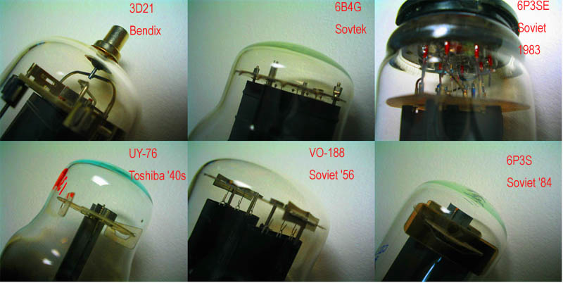

ガラスの色あれこれ さかい 2003/12/07,13:37 No.487 返信 (t)
脱線失礼いたします。 ソビエト、ロシア、日本(戦中)製のガラスの色です。
蛍光灯下で撮っているのと、彩度を上げているのできつめにでています。
下地の白色紙の色合いからご想像ください。
>> ありがとうございます sein 2003/12/07,16:19 No.488
とても貴重な資料を早速にありがとうございます。
写真では、東芝のはブルーで、ロシアのはグリーンに見えます。ブルーなら二価の鉄イオンの色の可能性はあります。それは、通常ソーダガラスに不十分物として含まれるほか、場合によっては積極的に着色剤として混入するものです。しかし、コバルトや銅でも青色を呈します。
一見、いわゆるソーダガラスの色と似ているかもしれませんが、このことだけでソーダガラスと結論づけることはできません。特殊ガラスにこれらの金属イオンが混入したことも考えられるからです。
グリーンの発色は鉄イオンではないようにもみえます。もっともこれがソーダガラスないしはそれに相当する粗悪なガラスではないという証拠にも、粗悪なガラスだという証拠にもなりません。
しかし、一般論として、常時高温に熱せられ、それが偏在し、かつ高真空度を保持し、ステムとの接着性を確保するに、サイダー瓶などと同等の粗悪なガラスを用いることはできないように素人としては考えます。
これ以上の追求は、よほどの事情通か、成分分析の特殊な分析装置を駆使できる立場におられる方でない限りは無理かと思いますが、何らかの知見をお持ちの方の反応を待ちたいと思います。
むしろ重要なのは、粗悪なガラスだとしても、使用上問題がないかどうかにあるかと思います。
お使いになられてどうでしょう? ガラス材質に起因すると思われる破裂とか、故障などがあったのでしょうか?耐久性などにおいて他の、ブランド真空管と有為な違いがあったのでしょうか?
ご教示いただけると、今後の参考になろうかと思います。
PS
kurokuroさんが、いわれるのもわからないではありません。でも安価だからダメだ、高価だからいい、というものでもないでしょう。たとえネットオークションでも、ロシア製をロシア製と認識して取り引きするのであればなんら差し支えないと思います。むしろ、WE製(しかも旧刻印)を頂点とする商品のヒエラルヒーが実態にそっているのかどうかの検証が必要です。逆に、いわれるとおりに新生ロシア製が、ソーダガラスを使っていて、かつそれが使用上耐え難い欠陥であることが明らかになったとしたら、これまた重要な情報であることは間違いありません。
>> 分析しましょうか? shin 2003/12/20,18:34 No.510
はじめて書き込みます。
ガラスの破片があれば、蛍光X線分析しましょうか?
Re.ソーダガラス kuro2* 2003/12/07,10:55 No.482 返信 (t)
 sein 様 こんにちは
松崎さんのHPを確認してみましたら WE.300Bは30年以上前の製品で
今回購入されたのは 最近の300Bではないですか。
耐熱ガラスかソーダガラスは 私には実物を見ないと分かりませんけど。
価格が安いと言う事は 事実ですので ヤフオクでの購入は注意がいりますね。
>> おっしゃるとおりです。ごめんなさい sein 2003/12/07,11:37 No.483
早速のご反応ありがとうございます。そして、松崎氏の文章について、間違った判断をしたのはぼくの方です。各方面にお詫びいたします。
松崎氏は、この300Bを「過日」つまり最近お買いになられたという解釈が正しいわけです。恥ずかしく思います。
しかし、潔くないと思われるかもしれませんが、緑色のガラス=ソーダガラスについてはどうなのでしょうか?こちらの方はより重要ですが、新生ロシア製品=粗悪品説からは、一応の推定が働くことになります。
どなたか、これらの緑ガラスの真空管を使っていて、破損したとか、急激にダメになったとかの経験をお持ちの方はおられないのでしょうか?
>> おっしゃるとおりです。ごめんなさい sein 2003/12/07,11:37 No.484

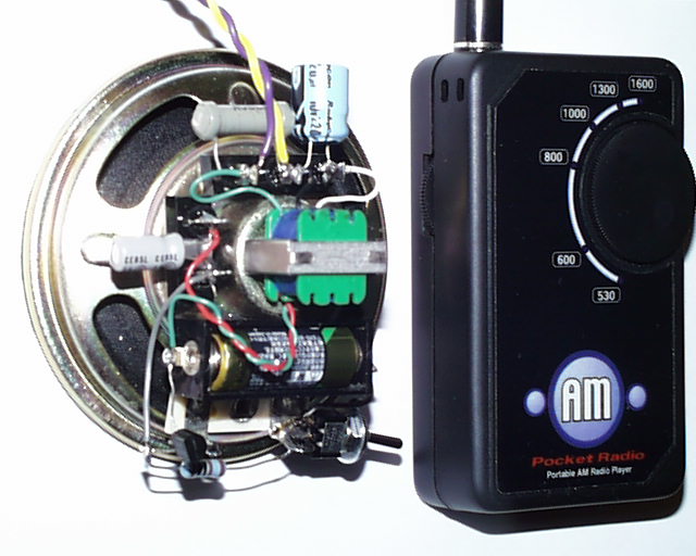

>> 100円ラジオの音声出力 宇多@茨城 2003/11/20,19:17 No.475
AM/FMラジオ何れも、指定の100ΩのイアフォンにDC毎信号を流す構造
です。 代りに32Ω0.4Wという、5cmスピーカを二個直列にして、
イアフォン・プラグにて挿入すると、静かな四畳半で十分使える音量が出ます。
スピーカ二個直列にて直流抵抗58.8Ωのスピーカ負荷に対して、それぞれ
AM:0.41V/7mA、FM:0.97V/16mAのDCが流れます。
アンプの入力にするには、100Ω負荷にて、信号振幅はピークtoピークで
0.3〜0.7V程度とすると、クローフ結合による1:5ぐらいのステップ
アップ・トランスを経由すれば、CDプレーヤ入力程度にはなりますね。
そのトランスには山水ST75の一次二次逆接続が使えるかもしれません。
>> 100円ラジオの音声出力(続き) 宇多@茨城 2003/11/21,21:19 No.476
早速、実験しました。
100Ω負荷をミニプラグに接続し、220μFで直流を切って山水ST−75
の二次側(600Ω)に入力、一次側(10kΩ)からピンジャック・コードを
一本または並列に二本出し、約四倍ステップアップしてアンプに挿入します。
ミニプラグを100円ラジオに挿入すれば一応AMチューナまたはFMチューナ
として使えます・・・モノラルのみまたはモノラル二系統になります。
固定式のCDプレーヤ出力には少し足りないけど、十分な音量が得られます。
AMラジオの場合は入感局に対して、バーアンテナの方向調整が必要です。
FMラジオの場合は、イアフォンの線がアンテナを兼ねている構造なので、
ミニプラグのホット側に、イアフォンの線相当の約1mのビニール線を垂らし、
向きを変えて入感方向を調整します。
