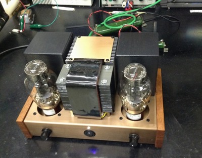

300Bシングルアンプ ARITO@伊吹南麓 2016/05/10,20:12 No.443 返信 (t)
本日、動き出しました。
週末のTUBE(中部)持寄り試聴会でお披露目できそうです。
2台とも直熱管アンプでよろしくお願いいたします。
>> それは nakayama(岡崎) 2016/05/11,09:16 No.444
楽しみです。新規トランスの実力評価というところでしょうか?
300Bはどこのものですか? 最近PSVINEを使った制作記事を見掛けることが多いですが、それとは違うようにも見えます。
>> 販売準備中のOPT ARITO@伊吹南麓 2016/05/11,22:54 No.445
の製作例として作ったアンプなんです。
この300Bはヤフオクで落とした中国製でメーカーは不明です。
どこかのショップでマッチングだけ取ったみたいですが、印刷等が全くありません。
>> 無題 helicats 2016/05/12,21:17 No.446
はじめまして
中国地方で投稿しているhelicatsと申します。
製作の300Bアンプに放熱板らしき物が付いている所から定電圧回路組み込みとお見受けしました。
無帰還アンプは、補正が無い分電源の影響をダイレクトに受けるので定電圧電源の追い込みが大変だったと思います。
その分出来上がった時に出る音は別格ですね。
>> おおっつ Katou@刈谷 2016/05/12,22:43 No.447
ARITOさんがシングルアンプとはびっくり(◎。◎!)ポン!!
この種の直火球はB電源安定化すると音違いますヨネ〜
ぜひ聞かせてください、楽しみです。
私はKT88PP 60Wを鋭意製作中です、間に合うか?(汗)
他に300Bミニ/45コンパチシングルを出品します。
現在参加予定は7名です。まだ余裕ありますので、
参加ご希望の方はご連絡ください。
>> 放熱板 ARITO@伊吹南麓 2016/05/13,11:14 No.448
ヒーターDC点火の電源回路とショートループ化の定電流回路での発熱が合計9Wくらいありますので、
シャーシの外へ放熱板を配置しました。B電源は安定化しておりません。

>> それに加えて ARITO@伊吹南麓 2016/05/13,15:08 No.449
無帰還アンプではございません。
helicatsさんの予想を全て裏切ってスミマセン!
>> 無題 helicats 2016/05/15,14:38 No.453
同じような事に挑戦する人がいると思ったのですが残念です。
十分効果の有る定電圧は、ハイリスクなので中々お勧め出来ませんが、音の発声が異なるのは間違いないです。
