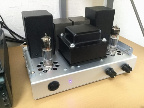

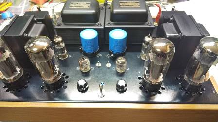

6BX7_PP nakayama(岡崎) 2020/04/03,10:33 No.691 返信 (t)
何とも間抜けな恰好をしていますが・・・。
KT66がまあまあだったので、同じKNF方式で少し小さめのものをと思い、6BX7のパラシングルを改造することにしました。
殆どつくりかえになってしまたのはいいのですが、どうしてもバイアスが安定せず、最初はKNF巻き線の位相を疑ったりしてごそごそやっておりました。結局1本の6BX7の片ユニットが不良らしいのですが、予備はなく、せっかくだから音は出してみたい、ということで急遽別のPP用に確保してあった6GA4x2本に肩代わりしてもらうことにしました。
とりあえずこの状態で音出ししましたが、そこそこいい感じです。出力の調整はまだ要りそうですが。左右の音の違いは全然わかりません。う〜む、どうするべ。
どなたか、この先使いそうも無いような6BX7をお持ちの方がおられれば、適価で譲っていただけませんか?

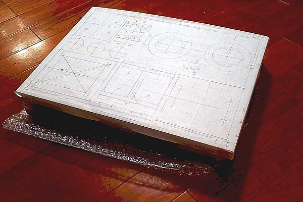

>> 画像タイトル:img20200403124708.jpg -(Diet 2110 KB→67 KB)
皆さん準備 今川@愛知 2020/04/03,12:47 No.693
進んでますね。
私も”コロナ”で外出自粛「アンプ作りに絶好なチャンスと思い始めました。
試聴会には間に合わないかも知れませんが、シャーシ出来ました。
>> でか! nakayama(岡崎) 2020/04/03,13:05 No.694
大和か富嶽といったところですね。ぎっくり腰に注意!

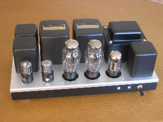

KT66PP nakayama(岡崎) 2020/01/18,13:45 No.681 返信 (t)
紆余曲折ありましたが、KT66QUADもどきがようやく音出しまできました。モノブロックとはいえ、あちこちチョンボだらけで左右の外観はおろか中のレイアウト、配線まで全然違ってしまったという・・・。
おまけに使う予定の初段6267が新品及び新同にもかかわらず1本逝ってしまっていて、急遽AMAZONで購入したタマはNOSをうたっていたにもかかわらず、ゲッターが白っぽくなっていてだいぶくたびれているというシロモノで・・・。
現在稼働トライ中ですが、音はまあまあかなと思います。ただだまされ真空管のせいなのか、まれにですがボソボソ、ブリッとかいうことがあります。これはいずれ交換しなければいけないかも。調べてみたら6267って結構してるんですね。以前購入した時はそんな高いイメージはなかったですがね。
同じ形式で少し小型の球でもトライしてみようかと思っています。
>> ボソボソ、ブリッ nakayama(岡崎) 2020/02/04,20:33 No.682
は、どうも初段6267用のソケットが原因だったようです。中華製のソケットは大体抜き差しが調子の悪いことが多く、使う前に千枚通しで少し広げておいたのですが、やりすぎたようで・・^^;。
調整段階で、NFBの見直しと矩形波リンギングの改善をして一応最終としました。左右で調整量が結構違ってしまったのはOPT制作のヘタさ加減によるものでしょう。
>> いいですね 土屋@埼玉 2020/02/13,14:20 No.683
やはり自作トランスでしたか、端正な形でいい感じですね。よく見ると細かい所が違っていて、少しずつ進化しているのが分かります。巻き線構造のノウハウなど色々経験された事を次回お会いした時にでも聞かせて頂ければと思います。
>> そうなんです。 nakayama(岡崎) 2020/02/15,20:45 No.684
左右別体のアンプを制作したのは今回が初めてで、最初は試作品を吟味してから本制作にかかろうと思っていたのですが、結局メンドクセェ、ということになって・・・2台目はやはりあれが悪かった、こうした方が良かった・・となるので、1台目と2台目では配線はおろか、初段のプリント基板のパターンすら違っています。トランスの引き出し線の位置はいつやっても大混乱です。まあ、とりあえずは普通に聞けるかな、という感じにはなりました。

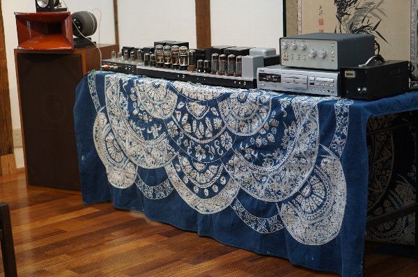

晩秋の有松 Roehre 2020/01/02,22:03 No.678 返信 (t)
新年あけましておめでとうございます。
のんびりやっているおかげで年を越してしまいました。
11月の「晩秋の有松」の様子です。
3人、各3時間のデモを行ないました。以下、公開順です。
1日目前半、Roehre(原田)担当分です。
実行委員会で「絞り」の敷物を用意していただきました。

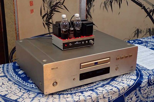

晩秋の有松 Roehre 2020/01/02,22:08 No.679
1日目後半、加藤さん担当分です。
EL32超3アンプです。
小さなアンプでも豊かに鳴らせるのだ、というデモになりました。

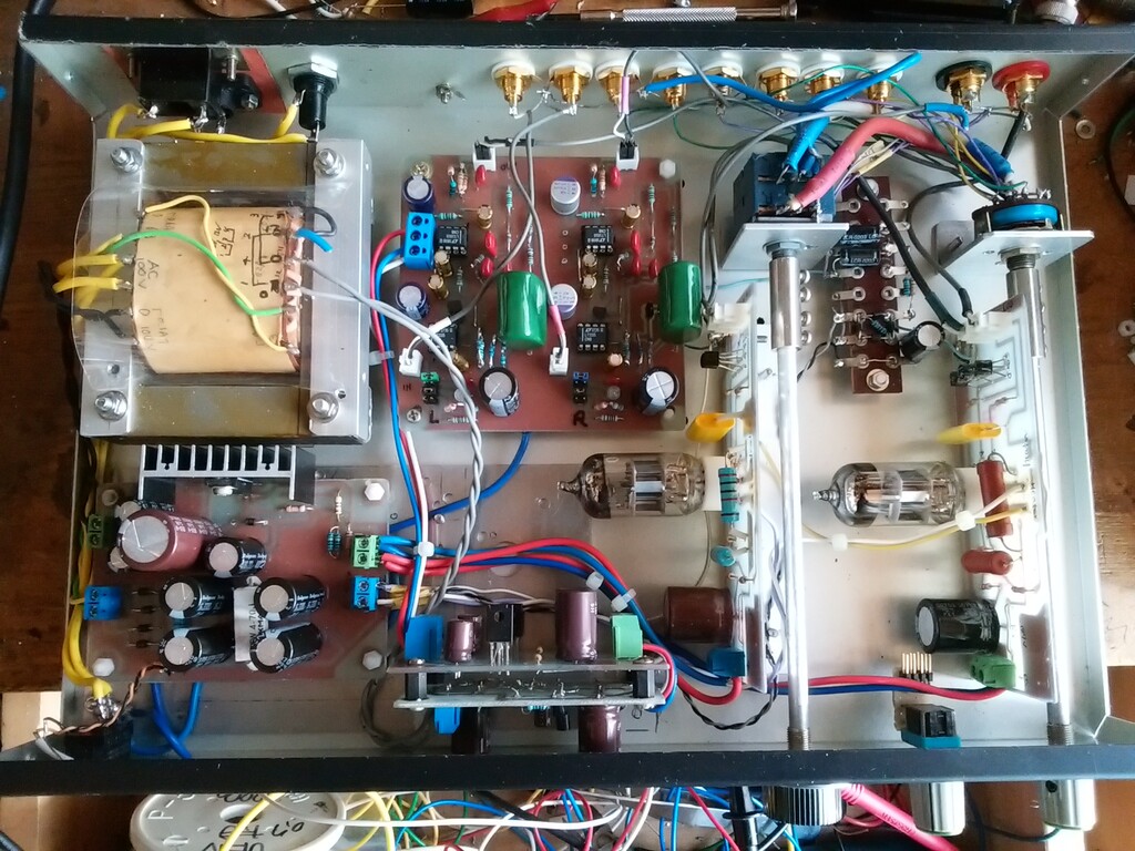

EQアンプ nakayama(岡崎) 2019/12/09,17:10 No.669 返信 (t)
お寺に合わせてEQアンプを入れ替えしてみました。これまではTR/FETのディスクリート版を使っていましたが、今回オペアンプで製作。OPアンプはリニヤテクノロジーのLT1115で、dataシートに載っている例をまんま作ってみました。
入れ替えなので楽勝ムードでとりかかったのですが、前と電源が違うのがつまづきのもと。散々電源基板を再、再々とつくりかえてトランスに合わせようとしたのですが、どうしてもノイズが発生してしまいます。いい加減飽きてきたので、とりあえず打ち止めにしました。
お寺にエントリーできるかどうかはちょっと微妙なところです。RIAAカーブは何とか許容できると思いますが、このノイズは・・・。 一応通常稼働では気になるほど発生してはいないのですが。
>> 画像タイトル:img20191209171101.jpg -(Diet 1231 KB→236 KB)
無題 nakayama(岡崎) 2019/12/09,17:11 No.670
本体です
>> ノイズは 今川@愛知 2019/12/10,20:25 No.671
ハムですかそれともホワイトノイズですか?
ハムでしたら一旦電源トランスを延長リード線でシャーシー外に出してテストして、解決すれば何処かループ又は電源トランスが犯人でしょう?
私、28日に法要があり残念ですが今回は参加出来ません。
>> 無題 nakayama(岡崎) 2019/12/10,21:17 No.672
トランスというか、EQ基板をシャーシ外に離してみましたが、あまり変化はなく、Opampが要求する電源を満たしきれていないのが原因と思っています。しかしノイズを聞いた感じではブーンなので、他にも原因がありそうです。PHONO以外のポジションでは静かなものです。もう少しいじってみるつもりではありますが。また教えてください。
>> 無題 Roehre 2019/12/15,22:33 No.673
稼働の状態でハム、ということはレコードプレイヤを接続して、ということ?プレイヤの接地線は接続されていますか。
>> ターンテーブルと 今川@愛知 2019/12/16,13:09 No.674
アームの接地線はカートリッジのグランドと接続せずにイコライザーアンプの接地端子に接続します。カートリッジのグランド側(pinコードシールド側)もイコライザーアンプでシャーシー(グランド)に繋がる事に成ります。
>> ノイズ nakayama(岡崎) 2019/12/16,22:21 No.675
みなさん、ありがとうございます。思いつくことは色々やってはみたのですが、ちょっと腰据えてやらないとダメだな、と思っています。みなさんの提案や、ネットでの情報を集めつつ気長にやりたいと思います。
>> 無題 田中@浦和 2019/12/17,08:23 No.676
 電源トランスの向きが悪く、磁束が大量に漏れる方向にLT1115が、存在するので、その対処療法として、一時的に、スイッチング・アダプター2個で隔離するのは、如何でしょうか?
 外れていいたらすみません。
>> 無題 nakayama(岡崎) 2019/12/17,20:47 No.677
一度EQユニットを独立させてそこから原因を探ってみたいと思います。もともと電源もレイアウトも無理なところに押し込んでいるので、最初から考え直さなくてはいけないかもしれません。
