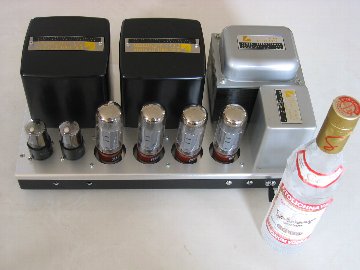

2014年5月11日TUBE(中部)持寄り試聴会で披露したアンプの出力管を6GA4からEL-34(三結)に変更。
トランス類がオーバースペックの為出力管を交換してパワーアップ。
序にお化粧を。
外した6GA4は別のトランス類で再度組みます。
>> 無題 nakayama(岡崎) 2017/03/17,22:19 No.534
音の傾向は変化ありましたか? 6GA4は非常に安定感のある落ち着いた感じがありました。

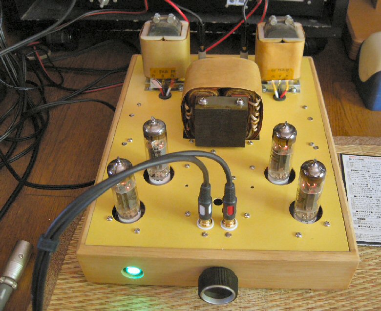

残念ながら音が出せません、
賑やかしのディスプレイで参加します。
昨日完成し、音出ししてみましたが、片CH歪みます・・。
暫くするとまともなCHも歪みだし電圧バランスもふらつき
始めました。中古で入手した球がエミ減でした。

>> 低域の押し出しが Katou@刈谷 2016/12/30,07:57 No.531
強い超三V1は小出力タマに良く合うと思います。
0.2Wとは思えない力強い音が出てびっくり!です。
いろいろチャレンジしたいと思います。

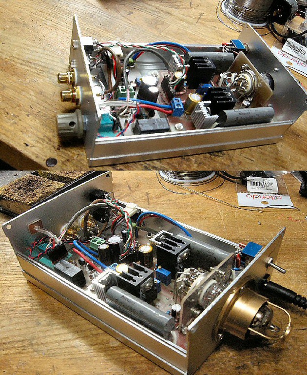

お寺に持って行くHPAがようやくできました。YAHAの変形で、バッファーをOPアンプでなくFETにしています。元が元なので、特性は話題にしないお約束ですが、普段HPAを使わないのでいいのか悪いのかさっぱりわかりません。
初段の12AT7のP電圧を上げたり、NFBをかけるなどを考えていたのですが、面倒になって結局作りっぱなしです。電源電圧はヒーターに合わせて12.6V、バラックで若干あった雑音はケースに組んだらほとんどなくなりました。

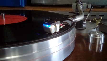

本日の中部地区豊橋試聴会参加者の皆さんお疲れさまでした。
お客さんがDSオーディの光カートリッジを持参されました、広告等で知ってはいましたが見るのも聞くのも初めてです。
凄くクリアーな音に驚いています、価格も驚きです小生には手が出せません。
>> 無題 岡崎(nakayama) 2016/11/27,21:14 No.522
良い音でしたねえ。これが最初で最後かも。

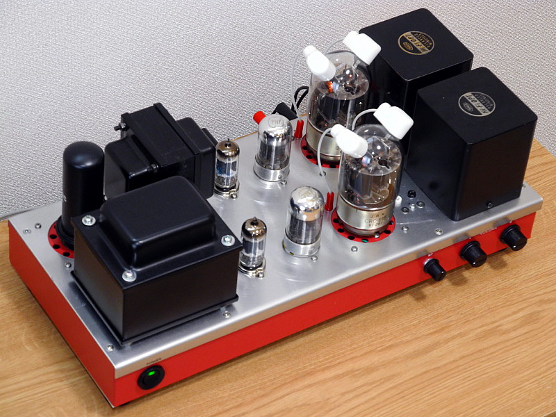

5998/5998Aアンプを改装し本日音が出ましたヾ(・∀・)/
これを持込みます〜

の時に拝見したアンプですね。今度は左右同じパーツでしょうか。
当日楽しみです。

角の生えた真空管、815って言うんですか。メカメカした感じでいい雰囲気です。どんな音で鳴ってくれるんでしょう?
知らない内にこんなの作っていたんですね・・・。

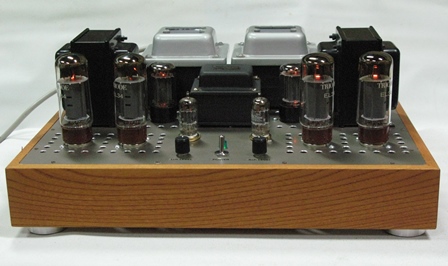

アンプが完成しました、11月26日のオフ会で披露します。
CRイコライザー付きプリも間に合えば披露します。
皆さんダメ出ししてください。

電源トランスが2つ・・・。左右セパレートですか?
いつもの今川さんのアンプとは様子が違いますねー。
木製シャシーで 落ち着いたイメージのデザインです。
カッコ―!!!
>> 電源容量 今川@愛知 2016/11/02,12:29 No.512
が足りず、左右別電源にしてモノ構成を一つのシャーシに収めました。ドライブ回路は更に別トランスで(チャネルディバイダー用電源出力端子実装)計3個の電源トランス。
オークションで多数電源トランスを集めたので惜しみなく使ってます。
重くて年寄りには移動が大変です。

「真空管アンプ」。・・・という感じのたたずまいですね。
カッコ良すぎ。きっと音もいいに決まってます。
