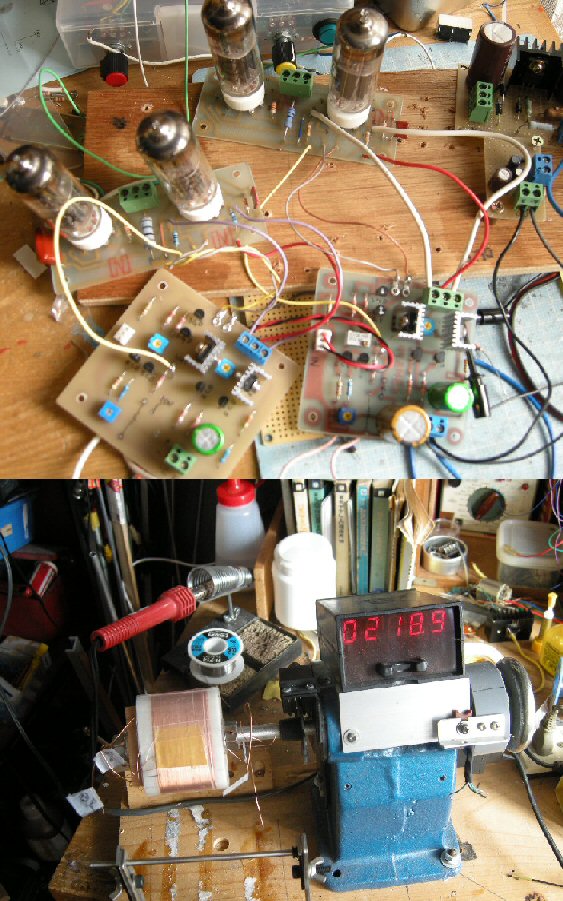

試験機 nakayama(岡崎) 2016/08/10,22:37 No.486 返信 (t)
KT66の前に試験機として6BM8の超三差動PPを検討しています。
いろいろもたついてましたが、とりあえずなんとかなりそうなので、シャーシに組むことにしました。 電源トランスにはPCM190を充てるつもりでしたが、あまりに大きさのバランスが悪いので急遽最小限のものを巻いています。
でもあまり小さくならない!
>> トランス Katou@刈谷 2016/08/12,18:03 No.487
ご自分で好きな仕様で巻けるのは強みですね〜
巻線機は中国製でしょうか、
ラジオ少年の巻線機を買って私も巻いてみようかナ
>> トランス nakayama(岡崎) 2016/08/12,22:55 No.488
久しぶりに巻いたら、引き出し線がシッチャカメッチャカでそこら中交差だらけ、テープでぐるぐる巻きにしてごまかしました。計画性の無さがありありです。
ラジオ少年の巻き線機は結構しますね。他に売ってないからしかたないですが。ミシンモーターかインダクションモーターを入手して自作されたらいかがでしょう?正転・逆転のカウンタが必要なので、これの方がネックかも。
わたしのはバラバラにして中国から持ち込んだものです。当時200元くらいでした。

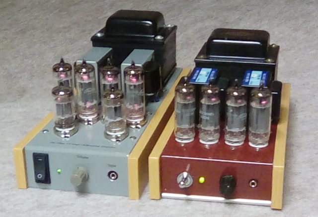

スリムアンプ2台 今川@愛知 2016/08/02,20:26 No.477 返信 (t)
完成しました。幅100mmシャーシーです。白黒テレビ用垂直出力管を使った全段差動アンプで、左が先日完成した9R-A6、右が少し前に完成した9R-AL1。
回路は殆ど同じす、よく似た傾向の音です。
>> 杉林のごとく Katou@刈谷 2016/08/02,20:58 No.482
林立していますね〜
これなら何台か横にならべられます。
シャーシはお手製でしょうか、塗装もレタリングも決まっています!
VR横はフォンジャックでしょうか、ヘッドフォン兼用機??
>> シャーシーは 今川@愛知 2016/08/02,21:23 No.483
ホームセンターで売られている100mmX300mm 暑さ2mmのアルミ板です。
カットせずそのまま使用したので100シリーズになりました、長手方向は曲げてフロントパネルに、。
VR横は3.5φステレオインプットジャックです、背面にPINもあります。

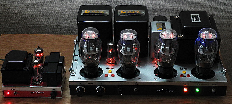

6JV8 STC & 2A3 PP Katou@刈谷 2016/07/31,19:32 No.475 返信 (t)
HPを開設すると共に6JV8 STC & 2A3 PPの製作記を
アップしました。
手作りアンプのページ
http://www.katch.ne.jp/~n_katoh/audio%20amplifier/index.html
トップページ
http://www.katch.ne.jp/~n_katoh/index.html
まだまだ未完成ですが、宜しければ覗いてみてください。 (っ´∀`)っ

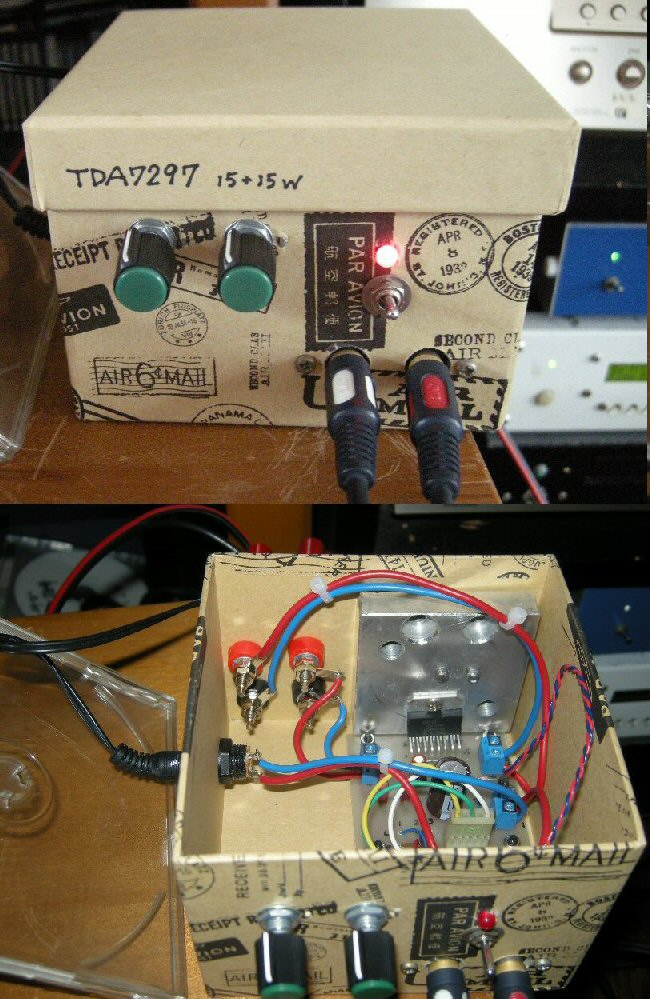

3連投すみません。 nakayama(岡崎) 2016/06/12,10:07 No.463 返信 (t)
サークルトロンをいじっていたら、以前aitendoから買ったTDA7297というチップが出てきました。このまま埋もれさせておくのももったいないので、100均の紙箱に収めてみました。15+15Wです。
これがなかなかだったので う〜む。確かにちょっと痩せた感じの音ではあるのですが、普通に聞く分には必要十分かと。15Vのアダプタにフィルタもつけない簡易版ですが特に問題も感じられませんでした。
みなさんもデスクトップなんかにどうですか?同じ紙箱に2.5インチのSPを仕込めば小型コンポの出来上がりです。
>> いろいろ Katou@刈谷 2016/06/15,18:57 No.464
作られてますね〜
次の機会にぜひサークロトロンと平面スピーカー改を聞かせてください。
ミニコン面白そうですね、秋月2個¥500スピーカー、
アイテンドーMP3プレーヤー・ラジオ等と組んでみたくなりました(^ц^ )

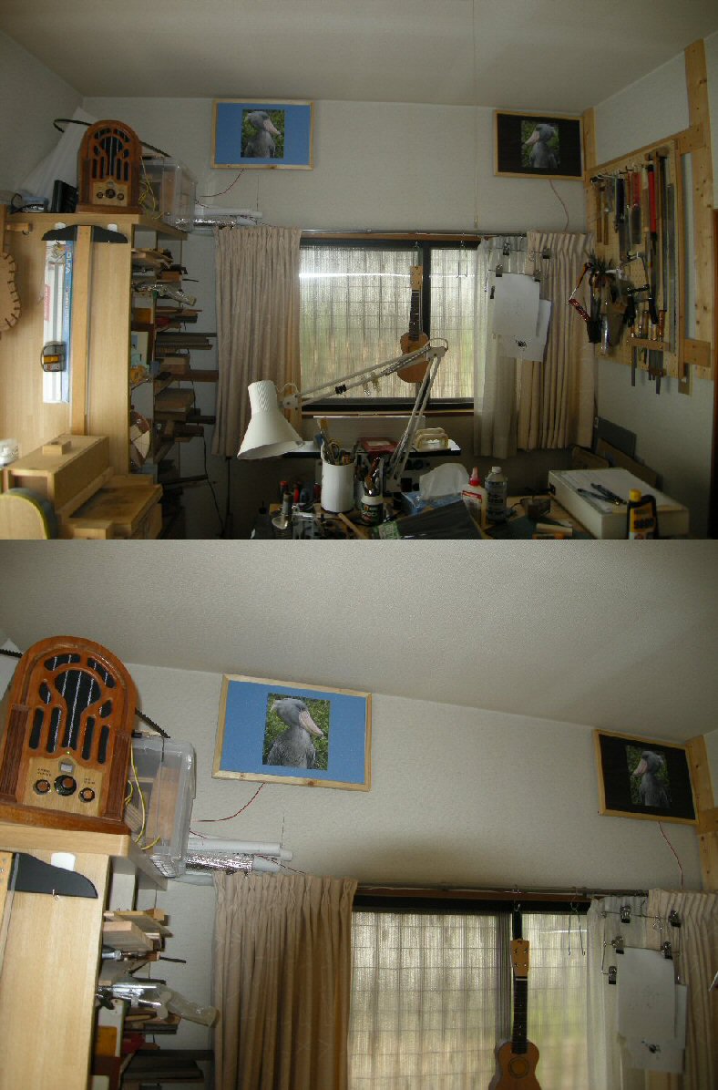

パネルスピーカー nakayama(岡崎) 2016/06/11,23:38 No.462 返信 (t)
試聴会で鳴らさせて頂いた額縁スピーカーですが、やはり低音がしょぼいので、一回り大きくしたらまあまあの感じになりました。
作業部屋の壁に掛けて、raspberry+岩野さんDACでインタネットラジオのJAZZを一日流しています。以前お寺に出したラジオ+アンプ(LM3886)を使っているので、時々東海ラジオにしたりしますが、DACの方は電源入れっぱなしなので、いつでもBGMが流れる有線状態です。
このスピーカーは掛けるだけなので非常に楽ちんです。
