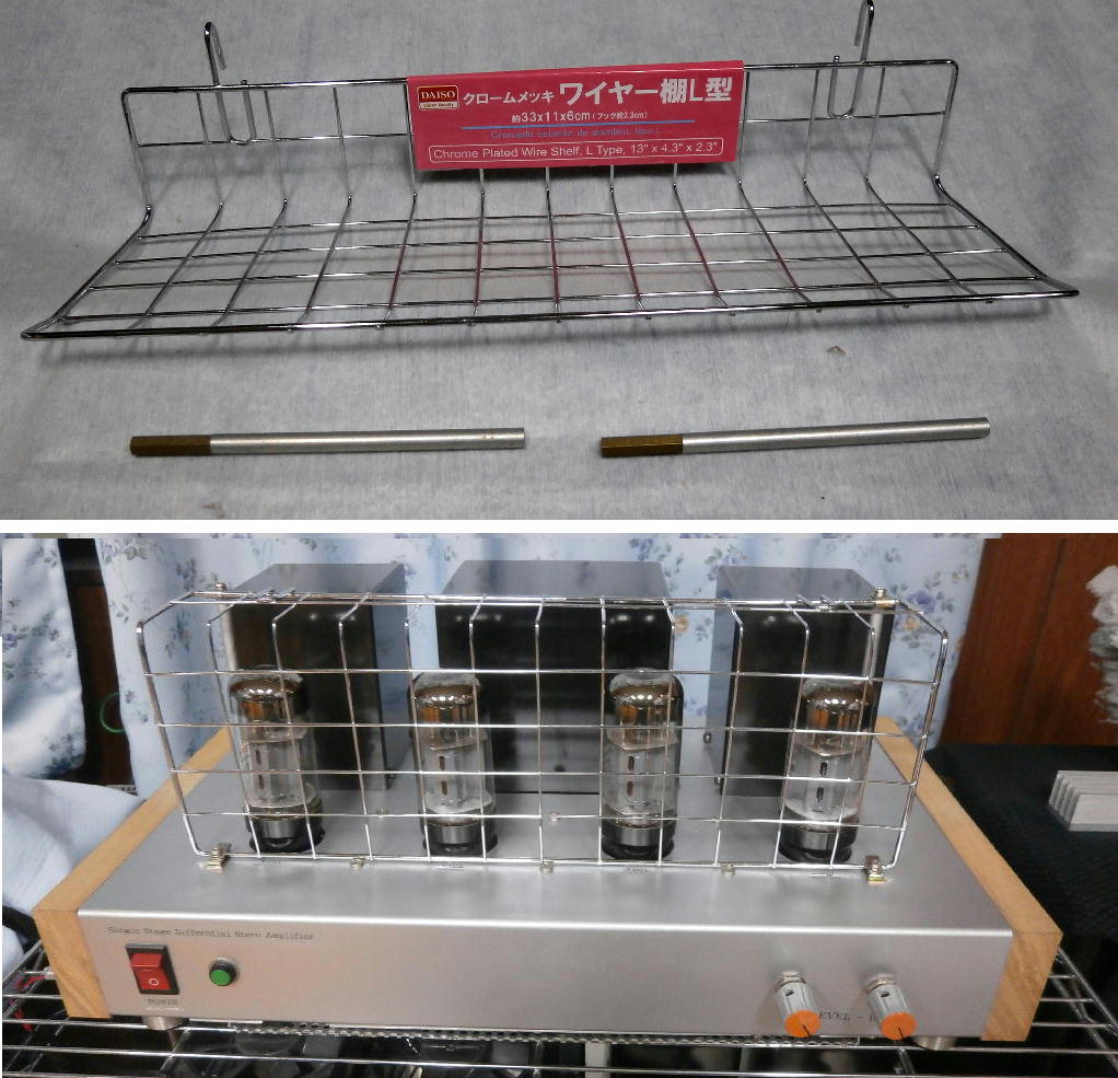

100均の小物で真空管ガード製作 kumakko 2017/07/18,19:28 No.551 返信 (t)
自作したアンプにダイソーで買った自在ボード用のワイヤー
棚L型という商品で真空管ガードを作ってみました。
大きさがちょうどよくてしかも100円でした。固定するには
少し苦労しましたがちょうど手頃の高さのスペーサーがあった
ので何とかなりました。

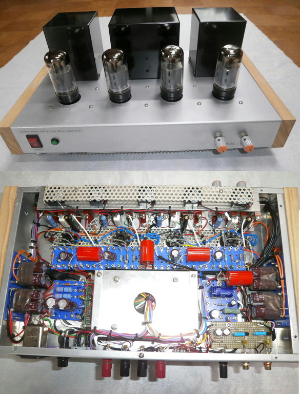

久しぶりの真空管アンプ製作 kumakko 2017/06/11,14:56 No.550 返信 (t)
ひさしぶりに真空管アンプを作ってみました。
回路構成は「趣味のオーディオ製作(善本さんのページ」の
「カスコード単段差動プッシュプルパワーアンプの製作」を
見本にして製作しました。
電源トランスはソフトンPWT260-300、出力トランスはRX-40-5
を使用しました。電源トランスの背が高いので、シャーシを
トランスケースの大きさに切り込んで落とし込んで取り付け
出力トランスと高さを合わせています。パワー管はロシア製の
6L6GCを使用しました。

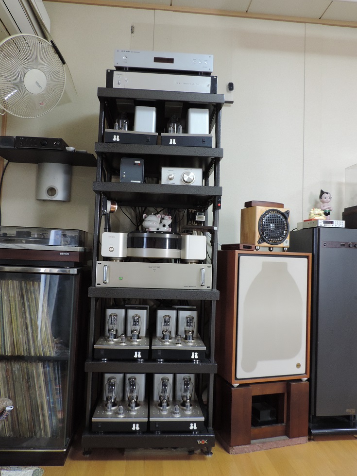

初めまして helicats 2015/07/01,11:41 No.535 返信 (t)
皆さんはじめまして。
岡山市在住の石井と申します。
退職を期に長年使用してきたアンプのオーバーホールを計画しています。
製作当時の回路図より電解コンデンサーを中心に調達中ですが全部で6台ありかなりの数になりNETで購入しています。
アンプの構成はウーハー用に300Bpp×2台・ミッドレントジに2A3pp×2台・ツィーターに300Bs×2台で計6台とかなり大掛かりです。
夜なべ仕事でよくも此れだけ作ったと今更関心しています。
アンプはすべてサーボーモーターに使われる特大のトランジスター(これだけで1個数万円したと思う)を使用して定電圧回路を組み込み全段リップルフィルターを付加してリップルは0.5mV以下まで追い込んでいるのでオーバーホール後にこの性能が出るかどうか一寸不安です。
製作当時は労力の9割以上を電源回路につぎ込んでいたと思います。
後は−Cとヒーターの定電圧部品は部品サイズが小さく成っているので取り付けに一寸工夫が必要かなと思っています。
トランジスターはサーボアンプがIGBT等に代わる過渡期で将来的に入手が不安だったのでかなりの数のストックが有り最悪トランジスターまで全て交換すれば製作当時の性能の復元は可能だと思っていますが労力を考えると気が重いです。
音源がCDの頃は、情報量が少な過ぎてアンプの性能のほとんどが死んでいましたが最近のハイレゾ音源になってやっとアンプの性能が引き出せたと思います。
(楽器と楽器の共鳴で生じる揺らぎの様な音まで記録されていて一面音で溢れる感じです・ヨーロッパでは夜々こんな演奏会が開催されているのかなと思いを馳せるこの頃です)
オーバーホールが完了したら報告したいと思います。

>> レスありがとうございます。 helicats 2015/08/06,01:50 No.540
ご指摘のとおり出力トランスはアモルファスです。
20年以上前に製作したアンプで当時はアモルファスと云ってオリエントコアの価格差はさほど無かったと記憶しています。
ただデザイン的にパワートランス・チョークコイルがセットになった物が他見つからなかっただけでアモルファスを使用しています。
今回オーバーホールを行って一番苦労した事は、オーバーホール前の音を再現する事でした。
結果として出力管の動作点(プレート電流)の設定が音に大きな影響を与えている事が分かりました。
アンプの+B・−C・ヒーターは全て定電圧で固めているので動作点の変更は自由に出きます。
今までは聞いた感じで調整していましたが今回はプレート電流を測定してかなりシビアに調整しました。
シングルの調整しろは僅かですがプッシュプルはA級〜B級まで大きな調整しろがあります。
メーカーのPPの規格はAB1級で書かれていますがA級(60mA)とAB1級(40mA)では音の差はほとんど有りませんでした。
AB1〜B級で音が大きく変化しました。
最終的にはAB級の30mAに設定しました。
音の傾向としては、電流が大きくなるほど音が重くなり逆に電療を小さくすると音に華やかさが出てくるといった所です。
あとは−Cを変化させると電流は変化するのは当たり前ですが、+Bを0.5V変えただけで電流か1mA変化するのも新発見でした。

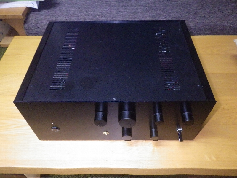

初めまして ふぇい 2014/11/13,20:31 No.533 返信 (t)
皆さん初めまして。
香川県高松市のふぇいといいます。
中四国はあまり更新されていないようでしたので、書き込みさせてもらいました。
アンプは半導体も真空管も作りますしスピーカーやDACも作ります。
今はアンプが一段落したので磁気反発式のスピーカーを自作してみようかといろいろとやってます。
写真は現在主力機となってる自作アンプです。
欲張ってプリメインにしたせいで中はかなりぐちゃぐちゃですが、外見はサンスイのAU-D607とかを意識して作りました。
実はとても珍しい素子を使ってたりします。
香川で自作オーディオやってる人っているのかな?
>> 珍品FET ふぇい 2014/11/13,22:32 No.534
上の黒いアンプですが出力段にとても珍しいFETを使用しています。
他所の掲示板には写真をアップしましたが日立製の2SJ29/2SK89というTO3メタルキャンのパワーFETです。
おそらく巷には現物はおろかその情報すらほとんど出回っておらず、部品集めから8年近くかかって漸くモノになりました。
