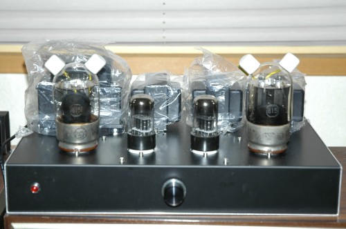

815PPほぼ完成 抹茶もみじ 2007/07/30,22:36 No.504 返信 (t)
全段差動815PPがほぼ完成しました。これから調整に入りますが、作りっぱなしでもかなり良い音です。これからの調整で自分の好みの音に調整してみます。全段差動は部品数も少なく誰が作っても良い音がするのでお勧めです。

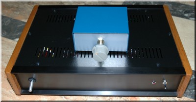

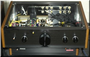

ラインアンプ&セレクタ 抹茶もみじ 2006/09/17,20:43 No.492 返信 (t)
アンプの聞き比べにセレクターを製作しました。ケースにかなり余裕がありましたのでペルケさんの差動ラインアンプを組み込みました。大変素直な音で1台あると色々重宝しそうです。45シングル、6RR27高音質、A3500と切り替えて楽しんでいます。

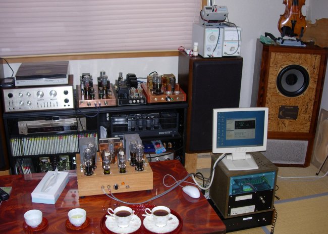

第2回試聴会 kuro2*福山 2005/10/09,12:57 No.314 返信 (t)
 今回は廿日市市の @抹茶もみじ 宅にて開催しました。
今回も二人だけの試聴会ですが 同じ曲をジックリと比較出来ますので
中身はとても濃いと言えます。
比較機材は スピーカー. タンノイ(スターリング) とダイアトーン800ZX
真空管AMP 2A3シングル 6RR8超三 183-PP Daシングル 6RR27シングル
ソース比較 ノートPC、CDP と 自作PC-CDP+DAC
トランスポートと真空管 スピーカーと色々な組み合わせして違いを楽しみ
とても楽しい一日でした、コーヒーも有ります。

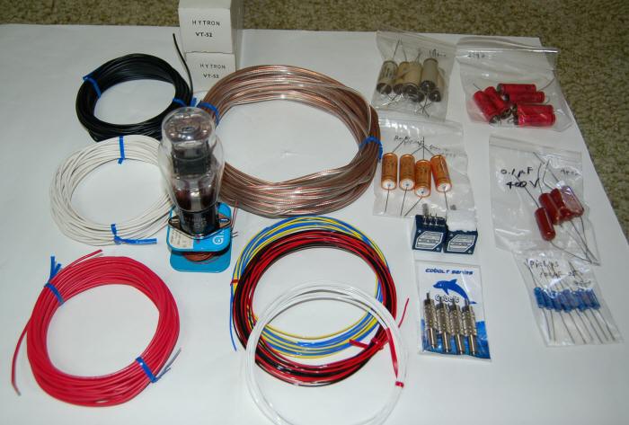

秋葉原土産 kuro2*福山 2005/07/28,10:41 No.307 返信 (t)
 台風7号の最中 所要にて東京出張がありまして
翌日少し時間が取れるので ラジオ会館回りしてきました。
タイガー無線はテフロン線 オヤイデは 単線とベルデンの2線
太平洋にて VT52ねばって安くしていただきました、コンデンサー色々
アルプス100KΩ2連 これは取っ手が少し長いので 木工には良いです
最後に ローカルで コバルトメッキのRCAプラグ(金メッキの50倍)を購入してきました。
オーディオ専科はお休みでした 水曜日定休日が多い感じでした。
何だかオカルト グッズばかりに散財してきましたが 違いがあるのだろうか??
非常に 楽しい 買い物でした。
まずは ベルデンの2線 @220円/m でSPケーブルから始めてみる予定です20円/mと違いはあるのだろうか?。
