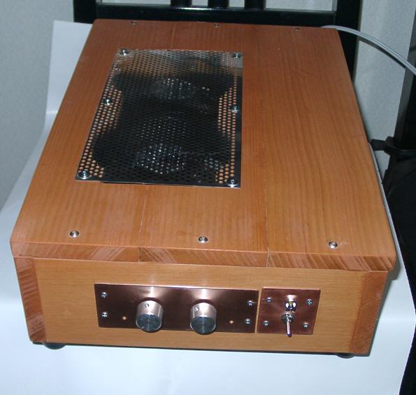

AMP冷却専用台 kuro2*福山 2004/10/19,19:49 No.203 返信 (t)
 大型のAMP専用の冷却装置を製作してみました。
今年の猛暑に大型真空管はとても電源ONする気になれず、
凄い発熱を気使いしながら使用するのは 精神衛生上とても悪いので
12cmFan2個とPC用コントローラーを取り付けで 12v小型スイッチング電源
の簡単な構造で製作してみました。
テストの結果 とても満足のいく成果です、シャーシーもほとんど
熱くなりません、これで野暮ったい扇風機ともお別れです。
これに気を良くして もう一台少し小型も製作しています(爆)

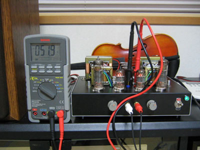

超三・一号機完成です 抹茶もみじ@廿日市 2004/10/18,20:31 No.196 返信 (t)
超三・1号機が完成しました。SPはダイアトーンの小型ブックシェルフDS500です。
CD・MD聞いてみましたがぶっ飛びました(自分が)。
今までラックスのアンプ(トランジスタ・FET)をつないでいたのですが相性は良くありませんでした。
この超三との相性は非常に良く、OPTは一つにもかかわらず低音もふくよかに出ています。
今まであまり使用していなかったスピーカが息を吹き返しました。
以前作製したLUXのKMQ60やA3500に比較しても全く劣りません。
ヴァイオリンの輪郭も素晴らしく、ピアノの立ち上がりも鮮やかです。
いやー、参りました。初めて配線図から製作したので心配でしたが、これでだいぶ自信が付きました。ハムもあまり気になりませんし。
応援して下さいました皆様に感謝致します。
kuro2*福山さん、アドバイス本当にありがとうございました。
次の目標が決まるまで、秋の夜長を好きな音楽で過ごすことにします。
またまたご迷惑をおかけしますが宜しくお願い致します。

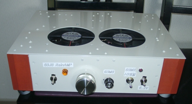

16cmFan付ラインAMP kuro2*福山 2004/10/10,08:49 No.193 返信 (t)
皆様 こんにちは
今年の猛暑の体験から パワーAMP冷却用 静穏ラインAMP製作してみました。
少しスペースが余るので 6BM8超3も組み込みしてみました。
12vFanを6.7v駆動しています、欲張りの代償で 結局電源6.3vを
追加するはめになり ラインAMPに少しハム音が入り 組み換えしなくてはいけないようです。
