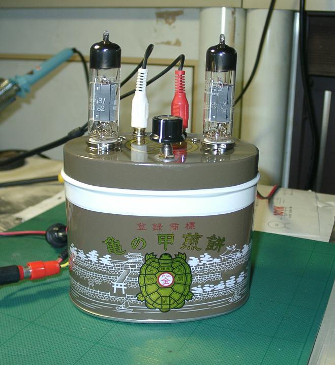

Re:亀の甲AMP 西原@愛媛 2003/09/24,22:55 No.176 返信 (t)
 kuro2@福山さん、皆さん今晩は。
大変ご無沙汰をしております。
>巌流島の対決も 2月か3月の予定となりそうですので
>目標が出来ましたので、秘密兵器を色々と製造しています。
 拝見しました。
楽しみです。
 再生SPの能率が92dBあるので、比較的大きな会場でもある程度の
音量で音楽を楽しむことが出来ると思います。
 出来れば、「PC-CDP3号機」も同時出品していただくとPC音源の
可能性も再確認できるので興味深いと思います。
 宜しくお願いします。

亀の甲AMP kuro2*@福山 2003/09/20,22:37 No.175 返信 (t)
先日やぼ用にて宮崎に行きまして、帰りに下関SA.にて土産に亀の甲
せんべいを500円にて購入しました、6BM8と東栄のT600にてAMP製作して
みました、結構楽しめる音が出ています、電源別ですのでお徳です。

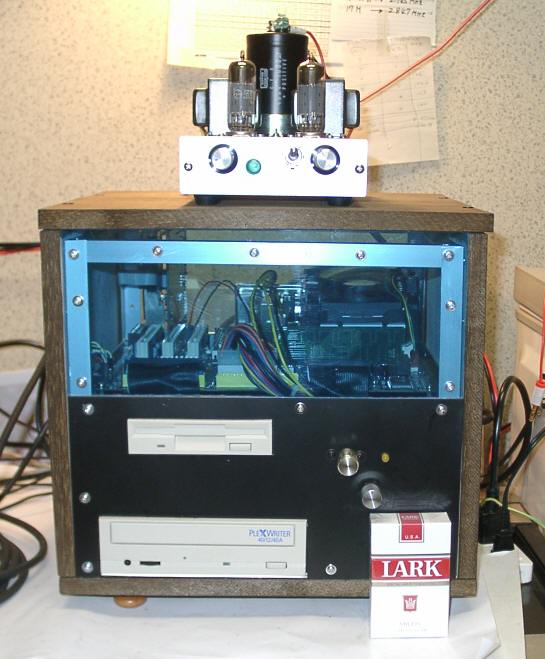

PC-CDP3号機です kuro2*@福山 2003/06/11,07:53 No.174 返信 (t)
西原さん 中四国のみなさん いかがお過ごしですか。
全国大会が近くなりましたね、秘密兵器製造されていますか(爆)
一度全国大会を見てみたいと思います、手ぶらではさみしいので
小型のPC自作しました、DAC部門に出品するPC-CDP3号機です。
2号機はでかくて重いので1/3の重さでマイクロATX仕様電源200W
省エネ タイプです、これですと片手で持てます。(汗)
私に出来るのはPC-CDPからDACに繋いで44.1KhzのCDの音出し位です
サウンドカードによる色付の無い ナマの原音再生目指します。
皆さん 全国大会に参加されますか?
処で 西原さん 巌流島の対決はいつ頃予定されますか?
