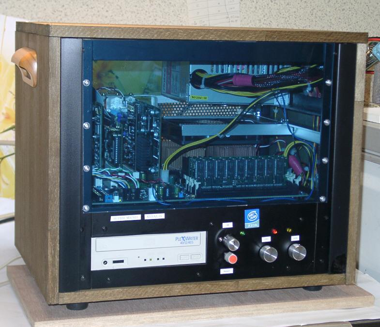

鬼のような「PC-CDP2号機」 西原@愛媛 2003/02/19,23:28 No.165 返信 (t)
 黒木さん、皆さん今晩は。
拝見しました。
 それにしても、けた外れのハイスペックマシンですね。
全く驚きです!!。
 かかるコストも半端じゃないと思いますが、このように用途に応じた仕立て方もあるのですね。黒木さんのライフスタイルに応じた形ですね。
 3/8〜9は子供の大会(ソフトテニス)があるので、出来れば3/2あたりが助かります。
 私の方も「巌流島の決闘」にそなえ、Boxを除き概ね完了しました。NWは想像を絶する構成となりました。(HS-400の背面板が外れそうなほどの重量となりました。デジカメのバッテリー切れで画像は後日掲載します)
 音質テストに使用するに十分な広帯域/高分解能が期待できますので、存分に試聴テストに使用してください。

PC-CDP2号機完成 kuro2*@福山 2003/02/19,18:12 No.164 返信 (t)
西原 さん 皆様 ようやく完成しました。
超静音 無振動 dual PC-CDPです。半透明水色アクリル板と
Woodケ-スでまとめました、すごく静かです。
40倍速のCD-RWもほとんど回転音は聞こえません、dual PCですので
CD焼きながら、HDDから音出し可能ですし、さらにインタ-ネット
もサ-フィン出来ます、便利になりました。
3月2日か9日に DACといっしょにお邪魔する予定です。
では 宜しく。

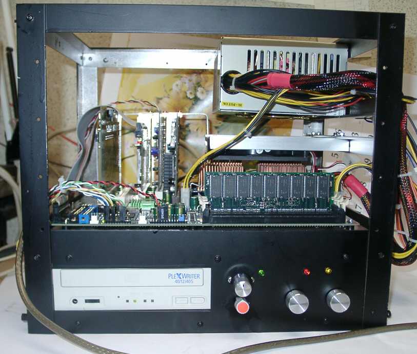

PC-CDP2号機製作中 kuro2*@福山 2003/02/17,22:02 No.163 返信 (t)
西原 様 皆さんこんばんは。
本日静音電源届きまして、仮組しまして、温度と騒音のテストして見ました。
BIOSの画面にて、1時間つけっぱなしでモニタ-してみました。
HDDの6cm冷却ファン1800回転、CPUの12cm冷却ファン1980回転
室温19℃にて、CPU1.CPU2.共に32℃ System温度39℃です。
騒音は12cmファンのかすかな音が聞こえますので 25db位でしょうか。
ファンコントロ-ラ-で、12cmを1800回転まで下げるとほとんど
回転音は聞こえなくなります、取りあえず 狙い通りのPCに
仕上がりました、最後はCD-RWの音がどこまで静かに出来るかです。
あと化粧パネルを付けて、woodケ-スに収めれば出来上がりです。
完成を楽しみにしていて下さい。

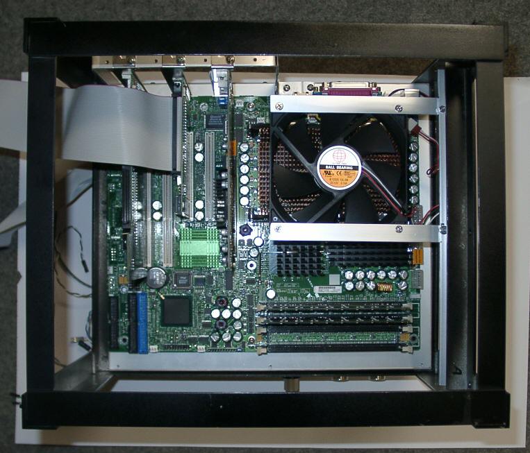

Re:PC-CDP2号機製作中 西原@愛媛 2003/02/16,21:09 No.162 返信 (t)
 黒木さん、皆さん今晩は。
だいぶできましたねえ。
 5月の大会用の PC-CDP2号機拝見しました。
前回、PC-CDPを拝見したときもビックリしましたが、今回も一段と気合いが入っていますね。
 ご覧になられている皆さんはピンと来ない方も多いと思いますので、少々補足させていただきます。
 Audioも色々な楽しみかたがあり、通常PCを触りながら音楽鑑賞というかたも多いのではないでしょうか。
 今回、黒木さんがトライされているのは、そのようなニーズを前提とした高品位PC-CDP(勿論、PCとしても超高速)です。
 前回、お越し頂いたおり、私のシステムで再生させていただきましたが、PCからのソースとは信じがたい大変クリアーな再生音でした。恐らく、その辺のCDPでは太刀打ち出来ない代物です。
 次回、試聴会では超電源の城山CDPと比較試聴しても面白いと思います。城山CDPはこれまた強力です。
 開催日程は、「城山 **郎さん?/城山 *蔵さん?」の進行によりずれる可能性があります。開催日程が決まり次第速やかにお知らせさせていただきますので、是非ご参加ください。(じゃなかった、手伝ってください!!)
 宜しくお願いします。

PC-CDP2号機製作中 kuro2*@福山 2003/02/16,14:35 No.160 返信 (t)
西原様 皆様 こんにちは 。
5月の大会用の PC-CDP2号機の部品が届きましたので組み立て中です。
今回は振動対策と静音をテ-マにして、高級CDPに負けない
原音再生をめざしています。(汗)
スペックですが アルミと鉄のLアングルを使用してCDの底に2kgの鉛を
取り付けて、さらにブチルゴムをベタベタ貼り付けています。
M/B:SuperMicro X5DAL-G
CPU:Xeon1.8G dual
CD-RW: Plextor PX-W4012TS/NE SCSI接続
HDD: Seagate ST318406 X 2個 SCSI 接続
SCSIカ-ド: Adaptec AIC-7892 ultra160
CPUファン: 12cm 2000回転 静音タイプ
電源:True 550w 静音電源
電源がまだ到着していませんので 起動テスト出来ません。
製作途中ですが 画像UPしてみます。
このPC-CDPで CDコピ-してみますので、比べて下さい。
