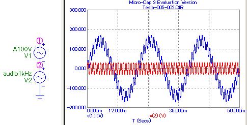

NSTadding audio sig masuda@東大和市 2013/07/06,15:14 No.2760 返信 (t)
>> NST masuda@東大和市 2013/07/06,15:15 No.2761
ヤコビラダーはできそうだが。
>> 気を付けなば。 masuda@東大和市 2013/07/07,09:40 No.2762
NSTの出力電圧は15kV、20mAとか。40mAで人間は死ぬとか。

>> NSTに masuda@東大和市 2013/07/06,15:11 No.2757
音声信号を重畳させた波形。こんな簡単な方法でPlasmaスピーカはできるだろうか??ちゃんとした変調でなく単なる加算信号だが?????
