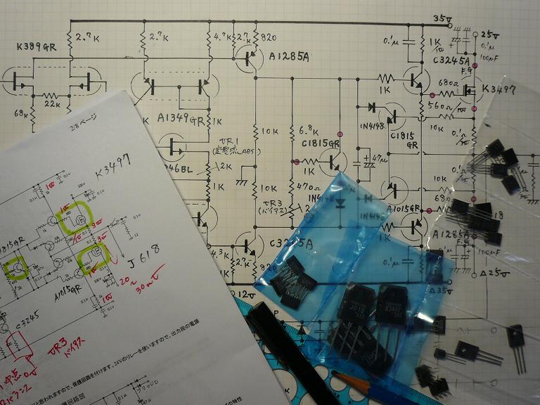

次はこのアンプを製作開始! Yasue 2010/06/10,11:53 No.2316 返信 (t)
 見る人が見れば、次に何を作ろうとしているのか判ってしまう。
UV211シングルの次はこれ…、一家に一台 基準音質としての一台。
 ただし半導体の入手には苦労しそうである。
>> 精力的に 松川@鎌倉 2010/06/10,19:28 No.2318
既に次の手作りアンプとはすばらしい。私も次の次は、石にしようと思っています。(いつになることやら。。。)
今まで作ったあのでかいアンプはいったいどこに置いて使用しているのでしょう?
>> もし入手困難なら 蝦名@茨城 2010/06/10,20:18 No.2319
大量に抱え込んでいる(持て余している?)人が二人ばかりいますので、声をかけみるのがいいかと。
>> 大量に部品を抱え込んで・・・。 Yasue 2010/06/10,21:49 No.2320
 大量に部品を抱え込んでいると思われる○○さんへ!
サトー電気でも入手が困難なドライブ段の
A1285A/C3245A A916/C1941 A915/C1940
いずれか4組お持ちではないでしょうか?
 過去に製作したアンプ、1台は常用し
残りは衣類ケースに入れて積み重ねています。
>> RE:もし入手困難なら 松川@鎌倉 2010/06/11,07:10 No.2321
譲っていただければと。。。

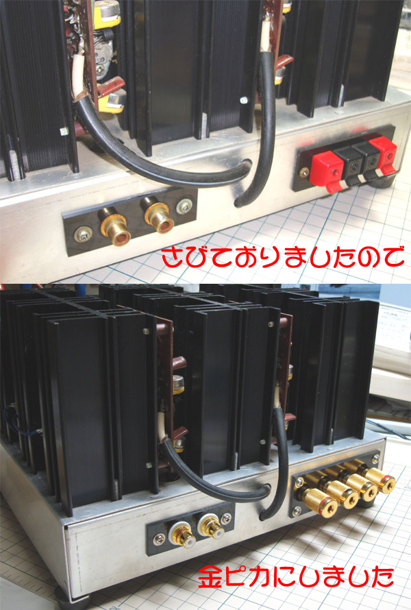

昔のアンプで出てきます。 藪田 2010/06/09,21:17 No.2313 返信 (t)
昔,RCA端子やはさみ込み式スピーカー端子を、あまりに可愛そうなので、金ピカ端子に交換しました。
>> 無題 石田 2010/06/10,07:00 No.2314
 私も昔作りましたが、納戸の奥に残っているかなぁ。当時は先進的だったように思いますが、相変わらず金ちゃんも良くやっていますね。
>> 無題 藪田 2010/06/11,22:38 No.2323
石田さん、納戸の奥アンプはまだ動きますか。
15wいえども、発熱がけっこうあるので、冬向き。金田アンプは、そのためかA級→AB級→B級と変遷しました。

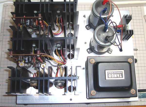

昔のアンプで出てきます。 藪田 2010/06/07,22:12 No.2309 返信 (t)
さあ、このアンプは、いったい何アンプでしょう。ずばり当ててください。
>> Re:昔のアンプで出てきます。 村田@熊本 2010/06/07,23:09 No.2310
藪田さん、皆さん、こんにちは。
A級15Wx2ではないでしょうか。金田式?
>> ピンポーン1111 藪田 2010/06/07,23:34 No.2311
ははは、1発でわかりましたか。たしか、1974年ころのA球15w金田アンプです。

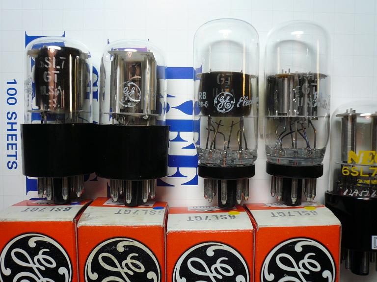

珍種の6SL7です・・・? Yasue 2010/06/04,22:19 No.2308 返信 (t)
 秋葉原 某店にて“6SL7GT”を購入しました
どちらもニッケルプレート、GEの“6SL7GT”です。
 仕入れた通常品の中に混じっていたそうです。
店員さんもあまり見た事がないそうで、外箱に色シールを
貼って区別されていました。

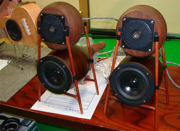

お寺大会_2リッターSP競演 藪田 2010/06/01,00:15 No.2304 返信 (t)
竹内さんの、SP。下の段のスピーカーエンクロジャーは、花瓶風の東南アジア製オーナメント。竹製だそうです。後方に、塩ビパイプみたいなもので、延長して開口しています。
上段は、ツイーターで、木の部分に、空洞は無いそうです。
面白いのは、脚部ですが、スピーカー部とはマジックテープでくっついているだけで、ばらすことができます。本人でないと組み立てられないほど。
ネットワークは、外に出ています。

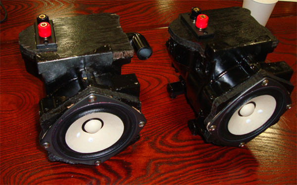

一番人気となった、オイルポンプSP。車のオイルポンプのケースをエンクロジャーにりようしたスピーカーで、なかなか良い音で鳴っておりました。
当初、キンキンする音だったそうですが、ダンプしたら良くなったそうです。
アンプを持ち込み小型プリメインで、鳴らされていました。小型プリメインはオークションに出ました。
FOSTEXのFE86(ですよね)も、ユニット特性が良いようです。

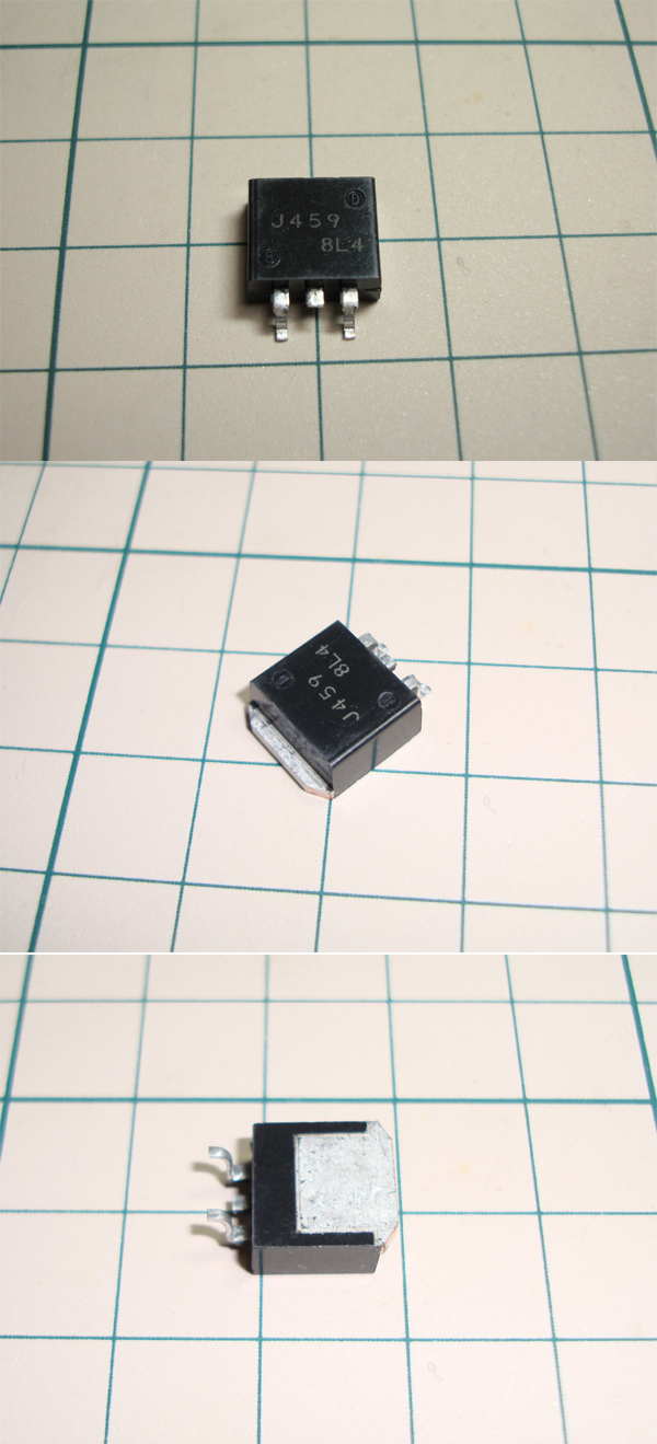

面装FETの悩み 藪田 2010/05/10,13:16 No.2297 返信 (t)

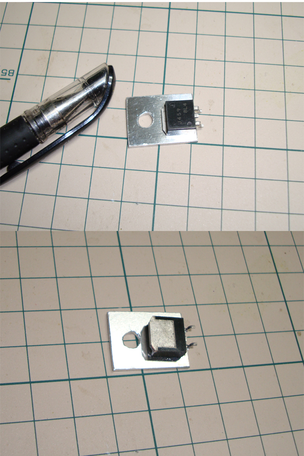

石田さん、ネット上のデータシート見ても、ちゃんと裏側の放熱フィンが、ドレインだとは書いてないのですよね。他社のデータシートを見ると、フィンの部分がドレインだと書いてあるものもあります。
テスターでチェックしてみると、裏面の放熱フィンがドレインであることが確認できました。
内田さんの言うとおりでした。メーカーは、面装タイプは当たり前だと思って書かないのでしょうけど、データシートは、わからない人に向かって書くべきものですよね。
で、実は昨日、10×20mm程度の、アルミ板はつくってみました。
アルミ板には、エポキシ接着剤で、絶縁も含め貼り付けるつもりです。
これで、擬似TO-220。シャーシにネジ止めできます。
若干、放熱性が落ちるかもしてませんが、裏返しに貼り付けると、ドレインのハンダ付けも、ラクチンです。
