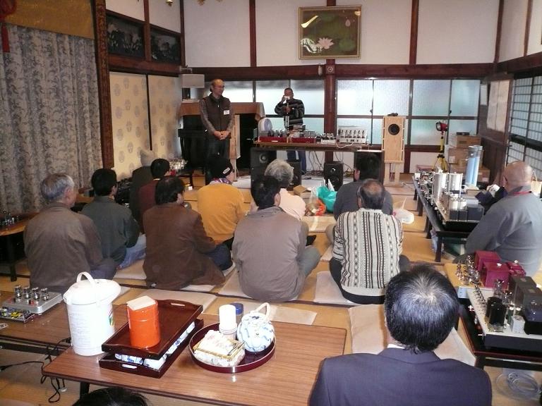

第一回 関西お寺大会参加 Yasue 2008/11/23,09:01 No.1890 返信 (t)
 第一回 関西お寺大会に出席させていただきました。
蝦名、大沢、大塚、上野、堀尾、斉藤、安江(以上7名:敬称略)
参加者約25名 関東に比べて大型アンプ(金満)、OTLの多い大会でした。
 今春まで関東に所属されていた前田さんも、関西で元気にご活躍でした。
>> 遠くに見えるSPは 北裏@日暮里 2008/11/24,20:33 No.1891
第一回 関西お寺大会、開催おめでとうございます。
村嶋さんをはじめ、スタッフの方々、お疲れ様でした。
バスレフ(DPS/ディストリビューテッド・ポートシステム)ですかねー。
TANNOY風に見えます。
作るの難しそー。

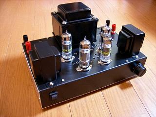

初めての設計 和田@川崎 2008/11/08,20:03 No.1883 返信 (t)
真空管アンプ 2代目、定数や配置等を自分で設計したのはこれが初めてになります。
10月の三土会でLED電源が出てきていましたが、私もプリアンプに組み込んでみていますので、それとあわせて今度の三土会に持って行きます。
[アンプ]
http://www.geocities.jp/chako_ratta/micon/audio_all_differential_amplifier_11BM8.html
[プリアンプ]
http://www.geocities.jp/chako_ratta/micon/audio_preamplifier_fet.html
>> 無題 さいとう@茨城 2008/11/08,22:51 No.1884
 おお、きれいに製作されていますね (^^
セラミックコンは、DCバイアスを掛けると冗談じゃなく容量が大幅に変化します。
特に最近の大容量品は、定格電圧を掛けると容量が-60%とかになっちゃいます。
額面通りの容量で使いたければ、定格電圧の3割までが良いところですね。
その他の特性は非常に良いですよね。極性も無いし。
三土会で拝見するのを楽しみにしています。
>> 無題 和田@川崎 2008/11/09,19:02 No.1885
今回の壁セラミックコンデンサは保障外と思われる使い方をしているのでお勧めはできません。
自分の目の届く所で使う事を前提に使ってます。
真空管アンプをもう少し小さく作りたかったのですが、私にはタカチのYM-250サイズが限界でした…。

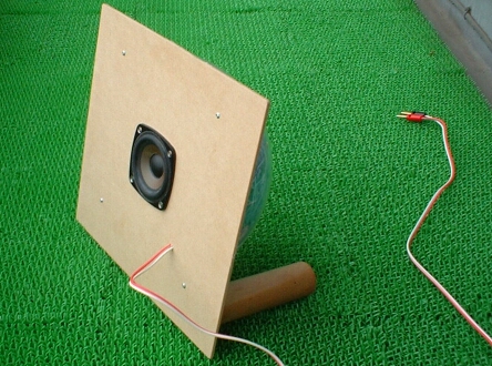

第3世代エンクロージャー 見元(蒲田) 2008/11/03,13:13 No.1879 返信 (t)
TangbandのW3-582SC用エンクロージャーを新規製作しました。3作目なので第3世代ということになります。変更点は以下の通りです。低音が出るようになり、中高音とのバランスを取ることに苦心しました。11月の三土会に持っていきますので評価をお願いいたします。
変更点
1,バッフル板の厚さ15mm →4mm
2,吸音材に幅2mmの紙を大量投入。前作がトイレットペーパーだったので進歩しました。
3,TSパラメータを再検討し、内容量2→4リットルへ変更(Qoc=0.76)
>> 密閉箱ですよね? せきぐち@舘林 2008/11/05,19:06 No.1881
密閉というか、エアサスペンションですか?
バッフルを 薄くしたことで、啼きとかはいかがでしょうか・・・
>> 密閉です 見元(蒲田) 2008/11/06,00:04 No.1882
本機は背面にアクリルの半球を採用した密閉型スピーカーです。エアサスペンションは、f0が極端に低いユニットを超小型の密閉箱に収めるイメージがありますので、本機とは違うと思います。バッフル板を薄くしたのは、ある理論を確かめるためです。音も厚いものに比べ向上したと思います。また、バッフル板は振動はしていますが、鳴きはないようです。

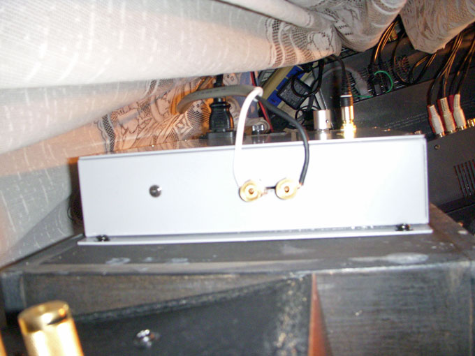

パワード&パッシブ スピーカになりました・・・ せきぐち@舘林 2008/10/14,22:58 No.1866 返信 (t)
パワドスピーカですが 電源が ”OFF”のとき パッシブのスピーカとして
LCネットワークで 使えるようにしました。
