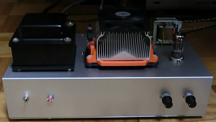

はい!12年冬のお寺大会用です。2 (松川@鎌倉) 返信
 早速電源トランスを交換して、B電源を倍増(117V→240V)しました。結果 真空管は12AU7となりました。FETはFANをまわしてもかなり熱を持ちます。電源トランスもけっこうあったかくなります。なかなか出力はあがりません。ボリュームが12時過ぎると歪んできます。
