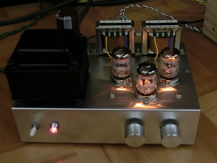

今回もミニワッタ (松川@鎌倉) 返信
7月に入って、梅雨とはいえじめじめ蒸し暑いです。窓を開けていることが多くなってきました。ご近所さんに迷惑がかからぬように小さなミニワッタがまたできました。
使用している真空管は5670と5847というちっちゃな真空管です。デザインは前回の12AU6に似せてありますが、作り変えたわけではありません。

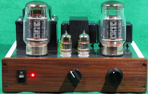

KT88(5極)ハイブリッドAMP (堀@榛東村) 返信
近況:真空管の音にはまってしまいました。
本題:6B4G(3.5W)ではパワー不足から、ハイブリッドAMPをつくり始め、EL34(三結)7WK・T88で8.5W程度回路は以下のURL:http://www.tezukuri-amp.org/bunkakai/tube/bbs-tube/img-box/img20111003095034.gifこの回路を変形させKT88(5極)にし、15W程度になり納得のいく音になりました。
[難しい所]:中点電圧が安定しない事と、Trが破壊しやすいです。現在はもっと大きなTrを付けています。
構成:12AX7(2ユニットパラ)KT88(5極)プレート負荷のTr(900V耐圧Tr)で、OPTはPP用5KΩP-B間で1.25KΩで使用。
