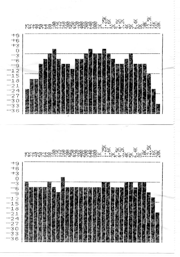

周波数特性の補正 村田@熊本 2011/01/22,13:57 No.432 返信 (t)
BehringerDEQ2496とマイクECM8000で周波数特性の補正をしてみました。
SPはSunValleyのKit LS3/5Aです。補正前および自動補正後の周波数特性を
AS-2030(JR Sound)で測定した結果を示します。
自動でこれほど上手く補正できるとは、感心します。
日ごろはDEQ2496はレベルメーターとして使っていますが、便利です。

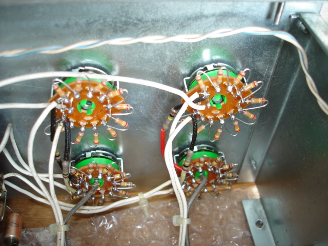

謹賀新年 村田@熊本 2011/01/07,10:41 No.428 返信 (t)
皆さん、新年明けましておめでとうございます。
手始めに、ラックスのプリメインアンプSQ38FDのトーンコントロールVRを
ロータリースイッチ+抵抗に置き換えました。VRの摺動雑音が少々ありましたので。
ついでに、後ろのAUX等のRCAジャックも取り替えました。

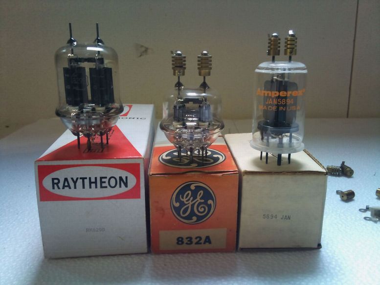

829Bの同等管の5894で、UHF帯の送信機使用されていたものと思われます、定格は下記のとおりです。
Plate Voltage ................................. 600 V
Grid No. 2 Voltage ............................ 250 V
Plate Dissipation ............................. 40 W
Grid No. 2 Dissipation ........................ 7 W
写真向かって左から829B,832A,5894です。5894は現在8本あります、頭についてるのは自作の真鍮製キャップです、アルミも銅も試したのですが一番自然な音がします、何個か使う当てもなく遊んでいるのでご希望の方には差し上げたいと思います。

>> 酸化の影響かも 松本@町田in関東 2011/01/22,21:03 No.434
アルミ合金も銅も酸化しやすいですが、真鍮(銅合金)は強度の改善もありますが、酸化対策もあるので真鍮が一番と言うのも金属の酸化傾向の影響もあるのかもしれませんね。そうすると、ステンレスが一番良いのかしら?ちなみに、ステンレスは共振の少ない材料なのでターンテーブルには良い材料です。逆に共振しやすい材料はアルミ(合金)です。
