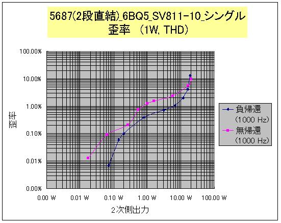

画像タイトル:SV811-10シングル\5687(2段直結)_6BQ5_SV811-10(カソードチョーク+自己バイアス)シングル\S -(63 KB)

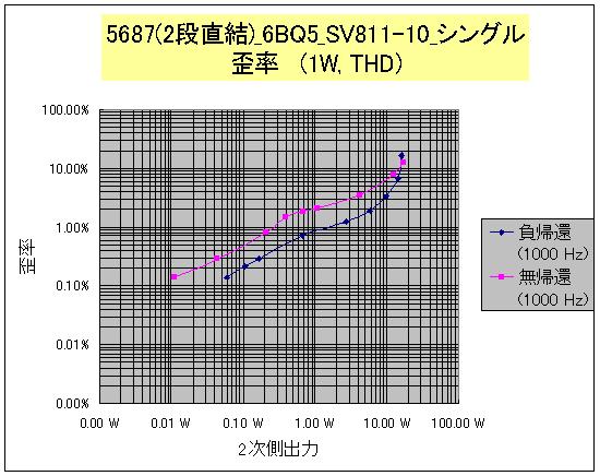

SV811-10シングル(2):歪特性 後藤@郡山 2010/06/21,20:48 No.473 返信 (t)
歪率は無帰還ではかなりうねっていますが、負帰還をかけると素直になり、2%THDで12Wが出ています。

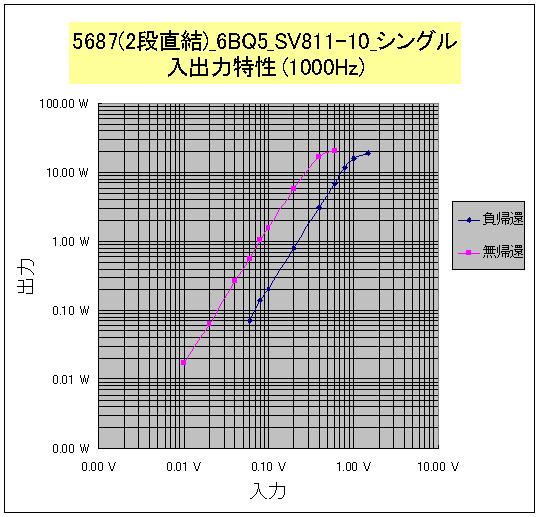

画像タイトル:SV811-10シングル\5687(2段直結)_6BQ5_SV811-10(カソードチョーク+自己バイアス)シングル\S -(69 KB)
SV811-10シングル(2):入出力特性 後藤@郡山 2010/06/21,20:45 No.472 返信 (t)
あらためてSV811-10シングルの試験機を組みました。Ep=464V,Ip=95mAで、Eg=-10.7Vです。カソードチョークだけだとEgが+24Vになるので自己バイアスをかけてEgをマイナス領域にしています。DFは無帰還で約2、8dBの負帰還をかけて約6です。無帰還でもそこそこいけます。出力は最大16Wまで伸びています。

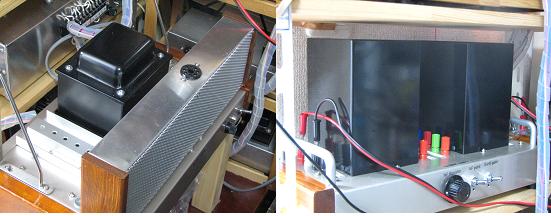

画像タイトル:電源と出力トランス.JPG -(29 KB)
新しい電源とOPTモジュール 後藤@郡山 2010/06/21,20:26 No.471 返信 (t)
苦節半年、ようやく新しい電源モジュールとOPTモジュールができました。恥ずかしながら写真を投稿します。電源モジュールにはPMC-500HGを使い、予算の関係上チョークではなくセメント抵抗でリプルフィルターにしています。リプル用コンデンサは交換できるよう脱着式にしてあります。シリコンダイオードのブリッジでDC500V近辺と倍電圧で1000V近辺が出ます。まだ恐ろしくて1000Vは使っていません。OPTにはソフトンのRW-40-9.5を使いシングルとプッシュプル兼用にしてあります。また負帰還抵抗をロータリースイッチで10段階選べるようにしてあります。

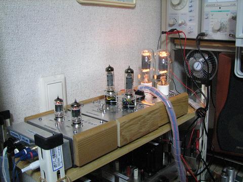

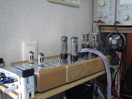

画像タイトル:5687(2段直結)_EL34_SV811-10.JPG -(37 KB)
SV811-10シングル 後藤@郡山 2010/02/13,21:27 No.463 返信 (t)
SV811-10マッチドペアをたいまいはたいて買ってしまいました。
6BQ5のカソードチョークが持ち合わせの中の球では一番合うようです。
なかなかクリアーでよい音です。ざっと10W(7%THD)は出るようです。
しばらくエージングをして、測定は来週にします。

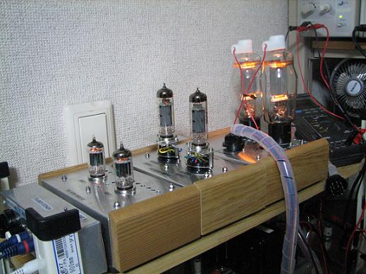

画像タイトル:5687(2段直結)_6BQ5_811Aシングル.JPG -(43 KB)
811Aシングル(4) 後藤@郡山 2010/01/31,08:21 No.459 返信 (t)
US8P→MT9Pのアダプタを作成し、だめもとで6BQ5をダイナミックカップルに使ってみました。使えないことはないのですが、やはり歪が大きくEL34にはかないません。

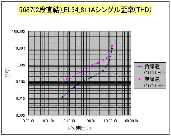

811Aシングル(3):歪特性 後藤@郡山 2010/01/30,15:55 No.457 返信 (t)
ダイナミックカップリングにEL34を使用した場合の歪特性です。6L6の場合より裸特性が悪くなっているのに負帰還特性が良くなっているのは負帰還が12から14dBと増えたためです。詳細な電圧測定をしてみると、主としてカソフォロの利得が約0.6から0.8に増大したために総利得が増えて負帰還が増大したと分かりました。なかなか設計通りにはいきませんが結果オーライとしましょう。μのもっと大きい球を使ってみたくなりました。

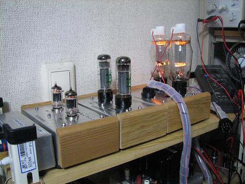

画像タイトル:5687_EL34_811Aシングル.JPG -(39 KB)
811Aシングル(3) 後藤@郡山 2010/01/25,23:41 No.456 返信 (t)
ダイナミックカップル部分をEL34に差し替えました。ロードラインを引くと歪が大きいかなと思いましたが、あにはからんや約10W(2%THD)が出るではありませんか。歪の打ち消し作用かもしれません。音もかなり満足に近くなりましたが、まだこれだという音ではありません。負帰還(12dB)を小さくしても歪は増すだけで小さくはなりません。無帰還では高音がキンキンで低音はスカスカですので私の場合はやはり負帰還は欠かせません。

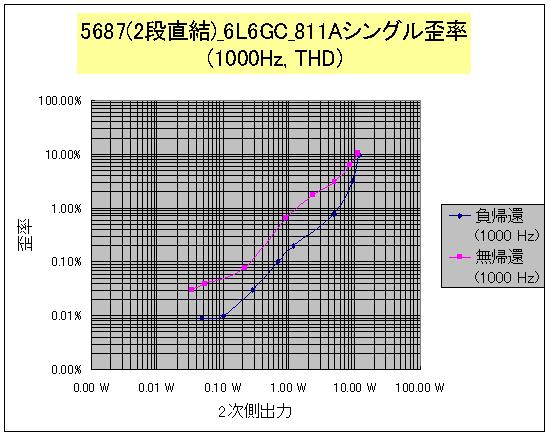

画像タイトル:811Aシングル(2)歪特性 -(62 KB)
811Aシングル(2):歪特性 後藤@郡山 2010/01/23,15:07 No.450 返信 (t)
ダイナミックカップルに6L6GCを使用した場合の歪特性です。6AQ5の時とはだいぶ形が違います。全体的に歪が減少していますが、特に普段聞く1W付近の歪が大幅に減っています。
