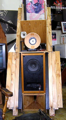

新規にホーンシステムを考えました-U 4/25 2009/04/25,23:15 No.422 返信 (t)
微妙に進化させましたら又大きくなりました。
やはり小型では我慢できません?!・・・
画像タイトル:640リッターエンクロージャー -(81 KB)
スーパー・ウーファーと言えば巨大 4/23 2009/04/23,03:34 No.421 返信 (t)
本当の小手先で無い事をやろうとすると大型になりました。
ダラ下がりでなくフラット目標!、フィールド型38cm前提・・・

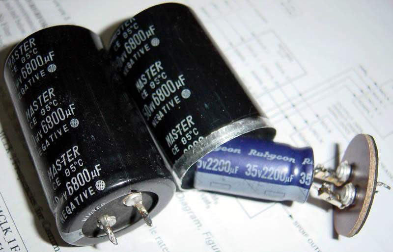

画像タイトル:img20090221112306.jpg -(64 KB)
これでは・・・ たかはし 2009/02/21,11:23 No.417 返信 (t)
昨日は大変な雪でしたが、その後の雨などで既に大方の雪は無くなりました。
ネットで見つけた電解コンの写真ですが、6800uFにつられて買ったのに、
中身がこれでは・・・
>> ははぁ nakayama(岡崎・現在天津) 2009/02/21,15:14 No.418
ものすごいものがあったものです。 それにしても良くわかりましたねえ。
出生地は・・・??
>> 無題 たかはし 2009/02/21,15:39 No.419
自分が買ったわけでは無いのですが、これをつかまされたらがかりだとおもいまして・・・どうせなら表より容量デカイと、それはそれで〇だったりもします。
>> へへぇ〜 古舘@横浜 2009/02/21,21:00 No.420
こんなのが有るんですね!?
容量が1/3、耐圧も低いですね。下手すると爆発ですね。これだと相当軽いですよね。
最近アンプの電源用に6800μF/50WVと4700μF/50WVを買ったばかりなのでドキッとしてしまいました。
6800μFには松下のMマーク、4700μFには日ケミのマークが入ってるし、重さも有るので大丈夫だと思いますが、表示など簡単に偽造出来ますからね。
重さを合わせるのに詰め物が入ってたりして…

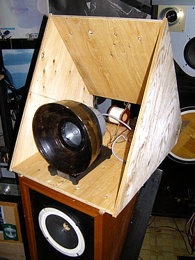

画像タイトル:分割型大型ホーン -(49 KB)
新規にホーンシステムを考えました 5/28 2008/05/28,15:42 No.414 返信 (t)
ありきたりでは面白くないので工夫する事にしました。
ウエスタンの図面を見てたら閃きました、と言う個から考えたのがこれです。予算¥5,000以下-ホーン部、ほとんどデタラメホーンですが強いて言えば、耳で設計しました。( ドライバーは300Hzタイプ使用 )
>> 大型ホーンは調子良いです 8/20 2008/08/20,11:57 No.415
左右と前後のバランスを調整しやすい事が最大の特徴です。
これに38cmの3Dシステムをプラスして聞きますと、普通の38cmは逃げ出してしまいます。3.8m離れて・105dB位までの音量であれば、当たり前のように出ます。
>> 20cmフィールド型スピーカー・ユニット 12/20 2008/12/20,03:58 No.416
下の20cmフィールド型スピーカー・ユニットが小さく見えますが、最近は更にウィングを巨大にしてエンクロージャー全体を大型化しました。
アルニコと違いマグネットが強力なので、大型エンクロージャーにしてもスピード感が劣化しません?。

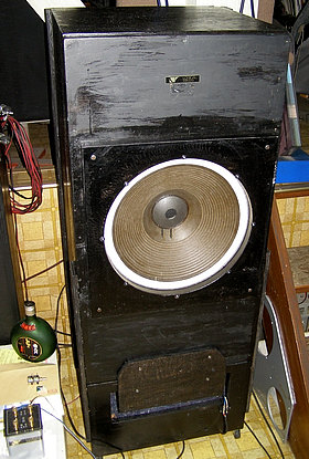

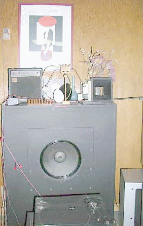

画像タイトル:フィールド型スーパー・ウーファー -(49 KB)
今年の作品から 12/26 2007/12/26,22:48 No.408 返信 (t)
今年後半はスーパーウーファー作りでした。
単純に低音が良いとあとは楽できるからの、発想です。フィールド型ウーファーにサブバッフルをつけて40Kgがユニット自体の重量です。エンクロージャーも今までの音では気に食わないので、新規に考えました。
基本的にアルテックA-7に使えるスーパーウーファーになりました。

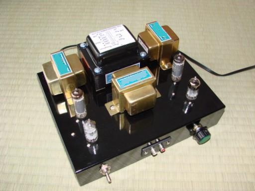

お寺大会に向けて 高橋(卓) 2007/06/09,16:45 No.406 返信 (t)
6V6大会に向けてキットを組みました。6V6では無く6AQ5です。入力のVRが新品なのにガリっていて困ります。最小なのにバリバリと音が漏れます。少し上げれば使えるのでこのままにしてあります。キット価格2万円以下でしたので余裕でレギュレーションクリア。お寺行きたいです。
>> みんなでまってます!!! いわい@群馬 2007/06/09,22:00 No.407
”おひさ”です.
皆さん逢えることを楽しみにしています.
このアンプ きっと”熱血 バリバリ”の人が作ったから・・・
だったりして.

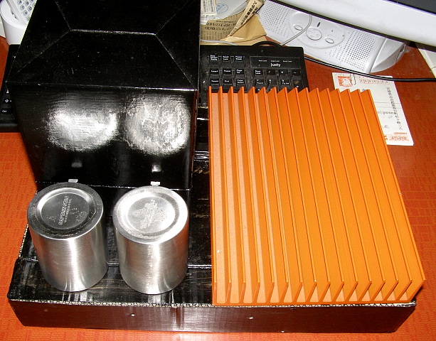

画像タイトル:現実的製作へ向けて -(163 KB)
半導体アンプの検討 1/20 2007/01/20,17:49 No.400 返信 (t)
半導体アンプの検討に入りました。
やはり基本的に200W位は欲しいので、対策を施します。色は業務用イメージの為グレーを選択します。1週間連続運転を基準にして考えます。

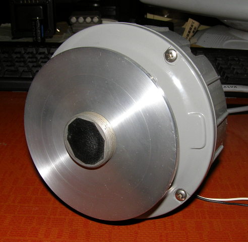

画像タイトル:マイルスが聞けるツィーターが欲しい! -(49 KB)
ツィーターを開発致しました。 12/12 2006/12/13,16:31 No.398 返信 (t)
300Hz以上のドラーバーが欲しいとの、欲望からです。
>> トランペットの下の音をしっかりと聞きたい? 12/24 2006/12/24,02:37 No.399
トランペットの下の音をしっかりと聞きたい?、いわゆる500hzクロスのドライバーの不満点は下の音に迫力が無い点です。(体重を乗せた音が出ていない?・・・)
悩みましたが、クロスを下げて使用する+コイルを大容量にする事で新しい発見を致しました・・・?。
