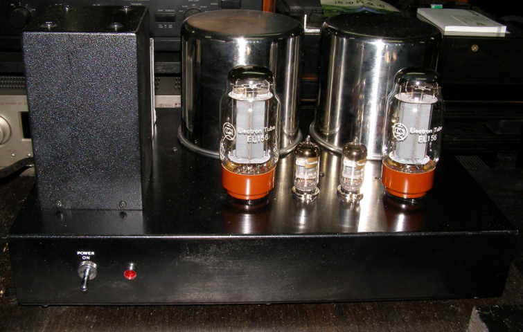

EL156シングル・アンプ 12/11 2006/12/11,02:58 No.397 返信 (t)
EL156(中国)シングル+3D200Wアンプは、最終的に3D用チャンデバはシングルアンプの弱点を補う為にEL156シングル・アンプの方に付けることにしました。
出力もだんだん下げて12W位に落ち着きそうです。出力よりも音質重視です、音がまじめなので少し不良にする為NFを下げる事を検討中です。200Wアンプは、800Wまでのどこかで決定する予定です。BTLアンプにより簡易型マルチ・アンプとしての計画です。

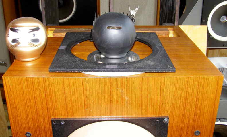

半信半疑-達磨さん 7/3 2006/07/03,00:11 No.391 返信 (t)
半信半疑でしたが、やってみた結果は良かったです。
エンクロージャーはやはり四角の平行面を持ったモノは共振点があり、その事がピーク・ディップを生み出し音を悪くするので、キャンセルをさせれば良いと言うことになりました。(一個使い、2個使いでも微妙に変化します)

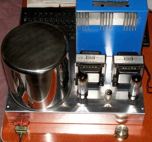

トランス・ドライブ+NF使用+トランスレス電源回路 6/21 2006/06/21,17:15 No.390 返信 (t)
>トランス・ドライブ+NF使用+トランスレス電源回路、現代の耳に耐える古典的回路の応用
6V6GTpp-10Wと小型出力トランスで、中低域のふくよかな切れのある高音域を狙いました。想定スピーカーは、100dBクラスのシステムです。
鳴らし始めました、コルトレーン等は良くなります。ただあくまでも10Wクラスですから、大音量は無理です。
>> パワーが欲しいので、変更中 7/24 2006/07/24,12:40 No.392
タンゴFW-100-5を使い実験し、その後トランスを特注する作戦に変更中・・・。球は、40KG6Aを予定・・・

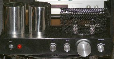

悩みましたが、形になりました。 4/24 2006/04/24,19:02 No.319 返信 (t)
新作・ノンNFB真空管プリアンプです。
ノイズ対策は、結果として手間隙でした。いわゆる、静電シールド+電磁シールド+二重ステンレス対策&高電圧・大電流対策その他、思いつくことは金の続く限りすべて時間をかけてテストしました。
>> プリアンプの電源部の強化 4/24 2006/05/11,01:31 No.331
電源部の強化の為、トランスを3個体制にしました。
1)ヒータートランス、2)B電圧用トランス、3)ノイズカットトランスです。因果関係が最初イメージ通りにならず困りましたが、最終的に問題点をクリアしました。CDのバランスを、アナログイメージのエネルギーバランスで聞けるよう対策を施しました。(トーンコンでは有りません)

>> ありきたりのパーツの多用です 6/3 2006/06/03,16:10 No.351
>金属のネット ずばりそのものです。型を起こすと大変なので、世の中に有る応用の利くパーツと言う事で探しました。&隣のステンレスは、二重構造の優れもの(マグカップ)です。-パール金属製
ちなみに、トランスに静電シールド+電磁シールド+空気室+魔法瓶構造二重ステンレスでノイズ対策を施してあります。ほとんどMCトランス並です。
