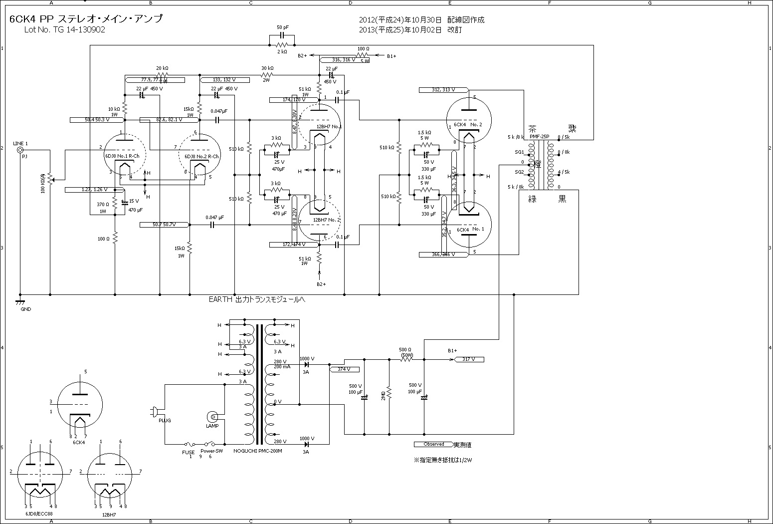

一生に一度は作ってみたいアンプ(1-18) 後藤@郡山 2013/10/02,20:21 No.585 返信 (t)
最終的な回路図です。

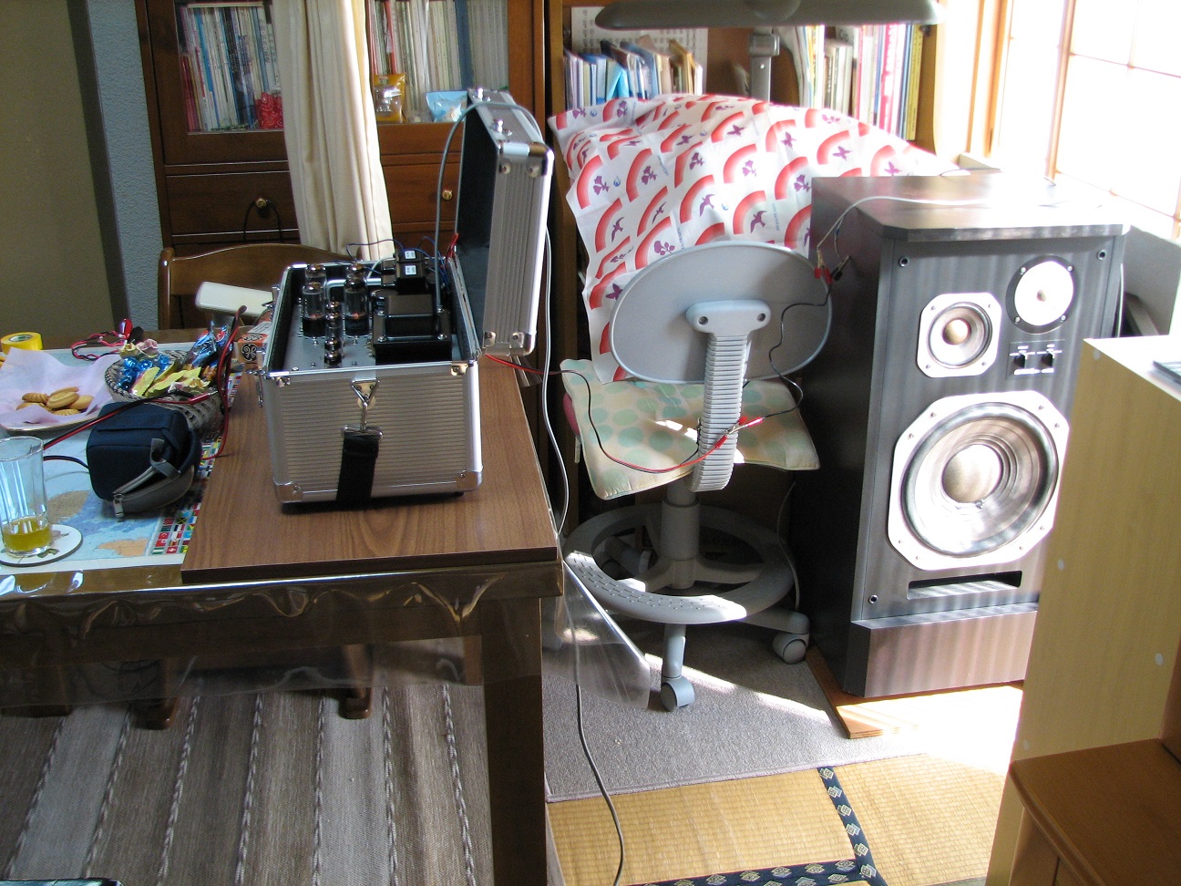

一生に一度は作ってみたいアンプ(1-17) 後藤@郡山 2013/09/29,14:07 No.584 返信 (t)
知人宅の長い間休眠していたスピーカーを鳴らしてきました。
なかなかいい音と奥様に褒められました。

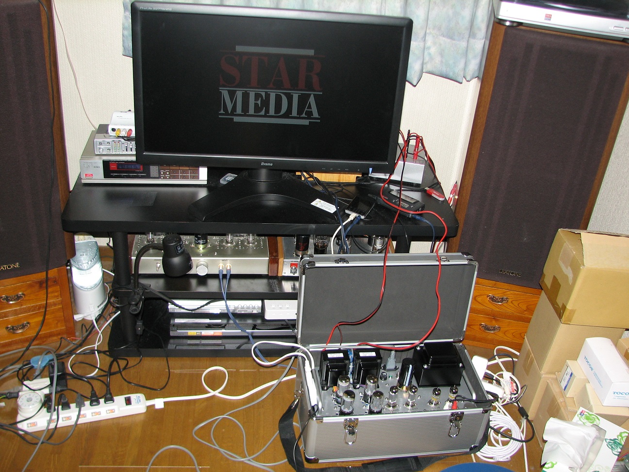

画像タイトル:6CK4(15).jpg -(436 KB)

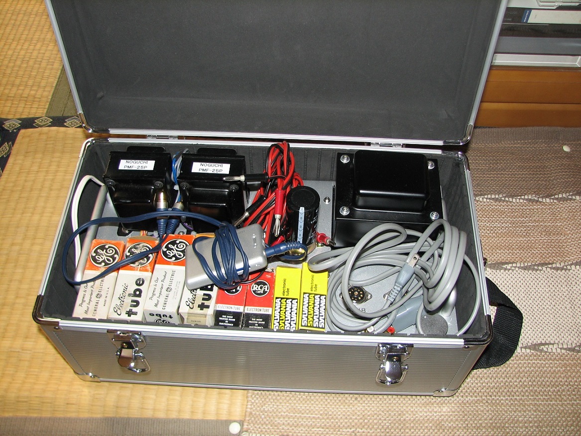

一生に一度は作ってみたいアンプ(1-16) 後藤@郡山 2013/09/29,14:05 No.583 返信 (t)
知人宅に持ち込みました。

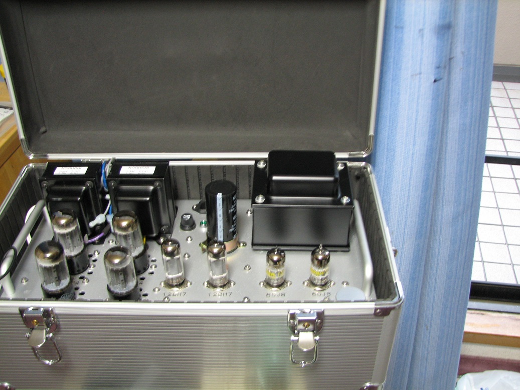

画像タイトル:img20130923195015.jpg -(260 KB)
一生に一度は作ってみたいアンプ(1-14) 後藤@郡山 2013/09/23,19:50 No.580 返信 (t)
箱にはぴったりはまりました。
これで音が良ければ、最高なのだが・・・
to be continued

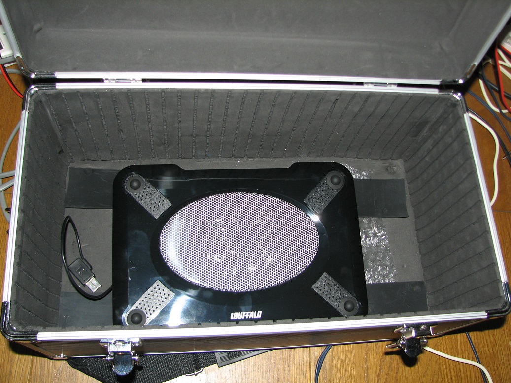

一生に一度は作ってみたいアンプ(1-13) 後藤@郡山 2013/09/23,19:48 No.579 返信 (t)
ケースの底にはパソコン用のファンクらーを置きます。

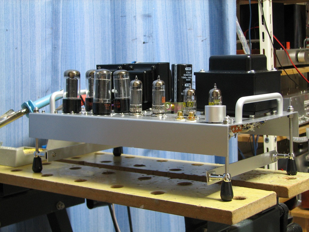

画像タイトル:img20130923194704.jpg -(290 KB)
一生に一度は作ってみたいアンプ(1-12) 後藤@郡山 2013/09/23,19:47 No.578 返信 (t)
足に補強板をつけました。

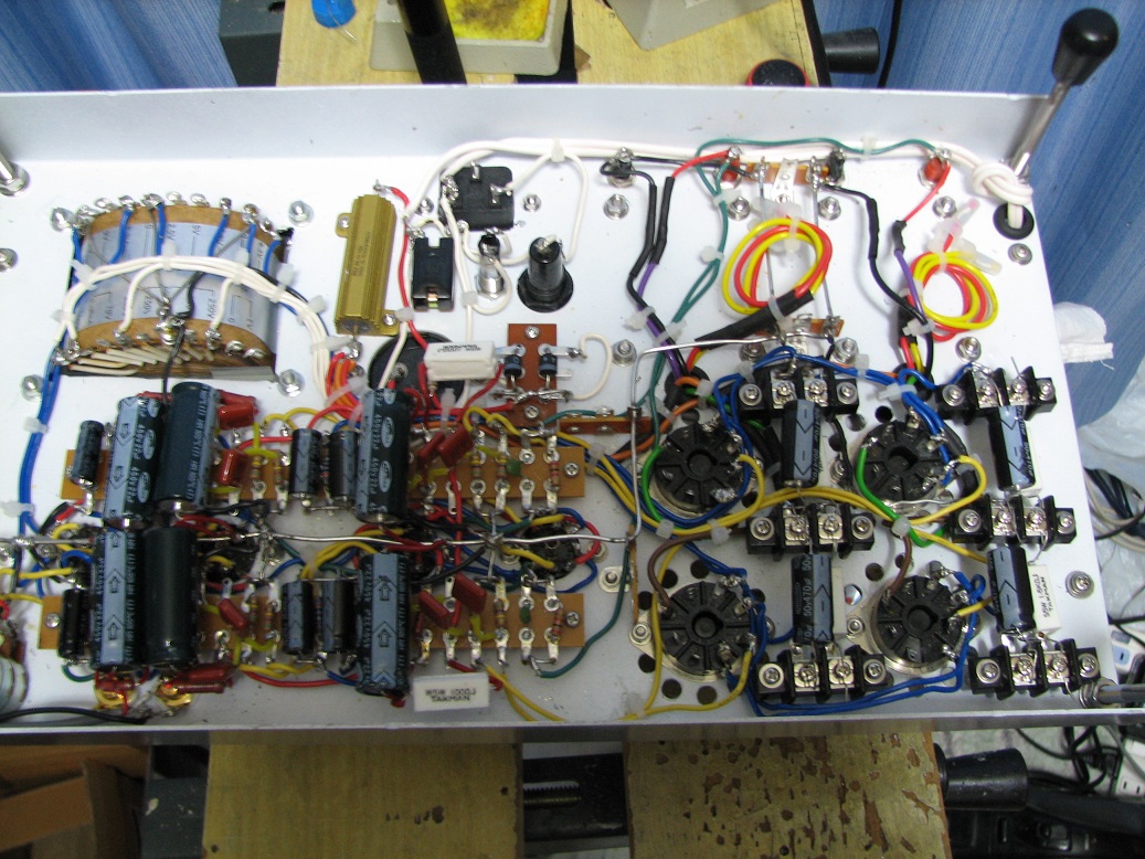

画像タイトル:img20130923194548.jpg -(331 KB)
一生に一度は作ってみたいアンプ(1-11) 後藤@郡山 2013/09/23,19:45 No.577 返信 (t)
配線一応終了。
我ながら、へたーーーーーっですね。
でも音は出た(^_^;)。

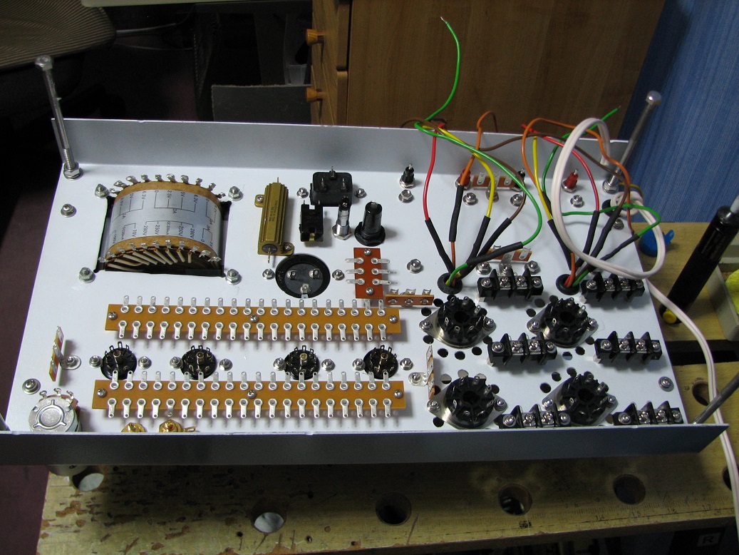

画像タイトル:img20130914105515.jpg -(308 KB)
一生に一度は作ってみたいアンプ(1-10) 後藤@郡山 2013/09/14,10:55 No.572 返信 (t)
配線前のはらわたです。
ここまで来れば一気に加速です。
続きを乞うご期待。
>> こんばんわ nakayama(岡崎) 2013/09/14,22:22 No.573
格納予定のケース、多分側面部は木質ボードを使っていると思いますので、
シャーシ取り付けの際の補強にはご留意を。
当方もずいぶん前に入手したブランドばらばらの6CK4 が4本眠っていますが、
出番がありません。
>> コメントありがとうございます 後藤@郡山 2013/09/14,23:49 No.575
当方不精でして、ケースに取り付けはしません。単にはめ込むだけです。取り出し自由です。
それにしても側面部に木質ボードが使われているとは!
最初は空気の穴あけも考えましたが、やはり強度の面から考えて、単にはめ込むだけにする予定です。ショックを与えない限りそれで十分と考えています(^_^;)
>> なるほど nakayama(岡崎) 2013/09/15,11:48 No.576
それならOKですね。BOX自体の強度は十分でしょうから。
私は同じタイプのBOXに試験用の電源を組み込んだことがあるのですが、
穴を空けてアレレでした。

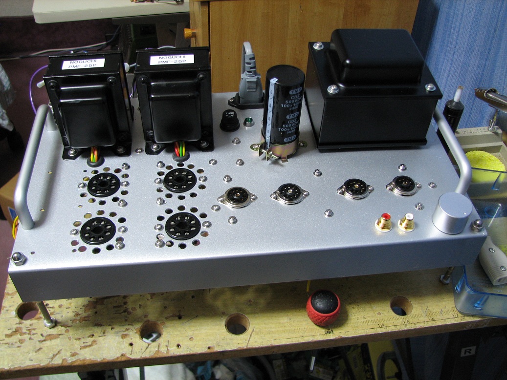

画像タイトル:img20130914105017.jpg -(301 KB)
一生に一度は作ってみたいアンプ(1-9) 後藤@郡山 2013/09/14,10:50 No.570 返信 (t)
部品を取り付けました。
ようやく恰好ができてきました。
