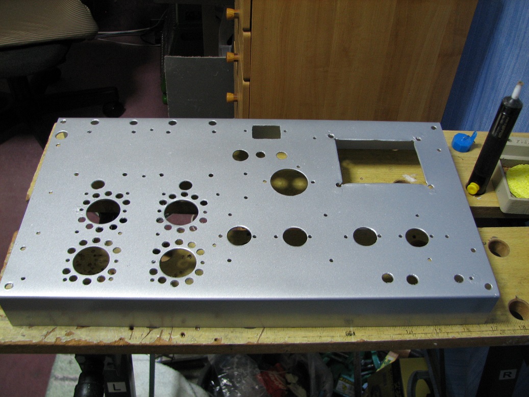

画像タイトル:img20130914104756.jpg -(250 KB)

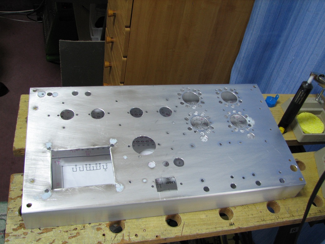

一生に一度は作ってみたいアンプ(1-8) 後藤@郡山 2013/09/14,10:47 No.569 返信 (t)
シルバーに塗装しました。
暑い中悪戦苦闘しました。

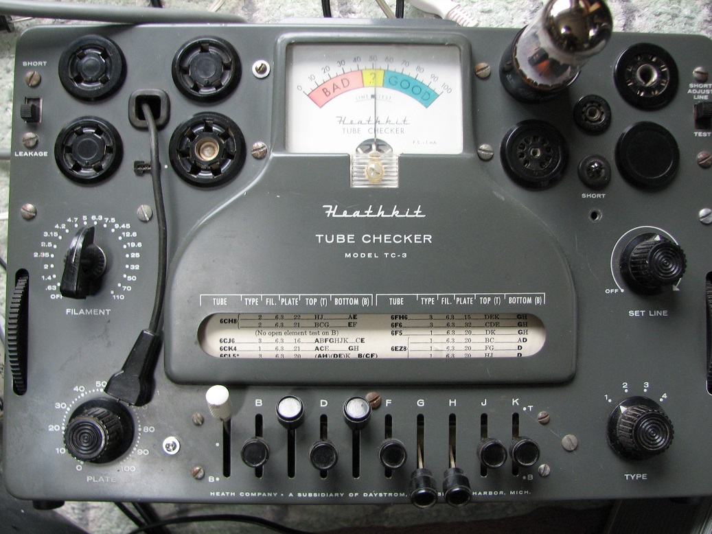

一生に一度は作ってみたいアンプ(1-6) 後藤@郡山 2013/09/14,10:41 No.567 返信 (t)
GEの6CK4を4本ようやく手に入れました。試験機で異常なしです。

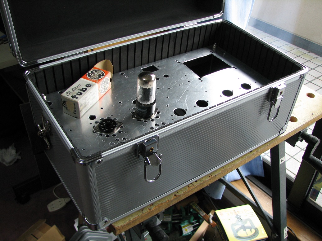

一生に一度は作ってみたいアンプ(1-5) 後藤@郡山 2013/09/08,14:21 No.566 返信 (t)
こんな風にアルミケースに収める予定です。
さあ、どんなふうになりますか、続きを乞うご期待。

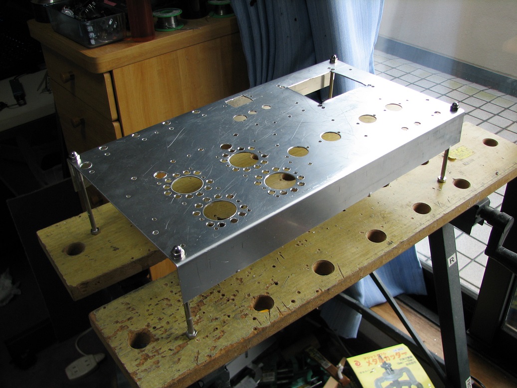

一生に一度は作ってみたいアンプ(1-4) 後藤@郡山 2013/09/08,14:18 No.565 返信 (t)
穴をあけ、4本の足を立てます。
穴けは久しぶりなので、少し失敗したところがありますが、気にしないことにします。

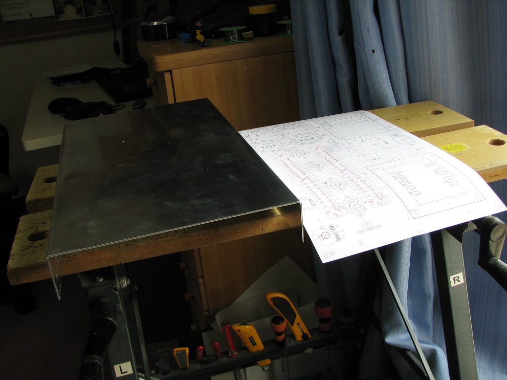

一生に一度は作ってみたいアンプ(1-3) 後藤@郡山 2013/09/08,14:15 No.564 返信 (t)
まずコの字型に曲げたアルミ板と穴け用のCAD図面を用意します。
ここまで来るのに1年間構想を練りました。

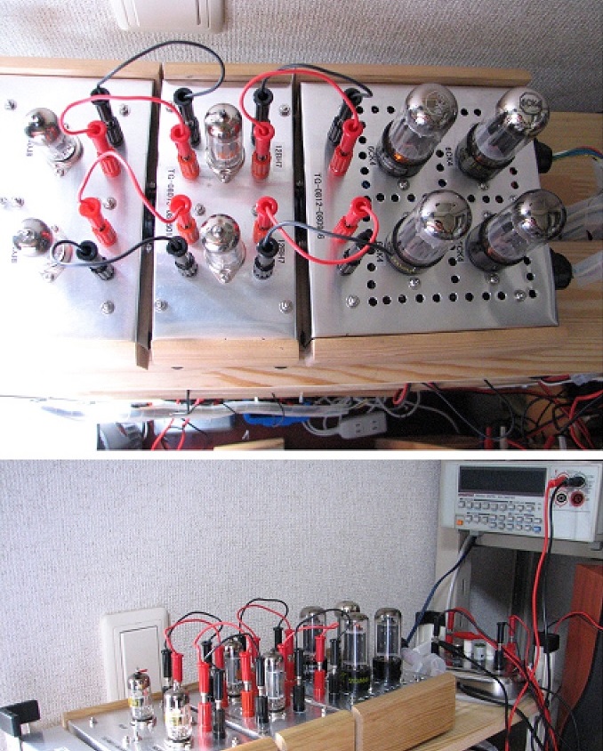

一生に一度は作ってみたいアンプ(1-2) 後藤@郡山 2013/09/08,13:16 No.562 返信 (t)
だいぶ前に作った試験機です。
構成は6DJ7-12BH7-6CK4のウィリアムソン型プッシュプルで、最大約10Wです。
私の試したプッシュプルでは最も気に入ったものです。

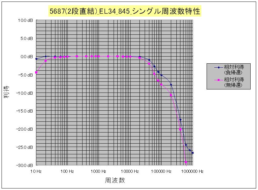

画像タイトル:周波数特性_845_シングル.JPG -(113 KB)
845シングルアンプ周波数特性 後藤@郡山 2013/08/03,19:58 No.558 返信 (t)
周波数特性です。内部抵抗が小さいので当たり前ですが、8000より良い特性です。小出力で聞くアンプとしては最適ではないでしょうか。
