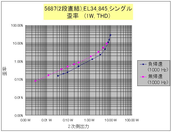

845シングルアンプ歪特性 後藤@郡山 2013/08/03,19:57 No.557 返信 (t)
歪特性です。2%以内なら3W、10%以内なら7Wです。高電圧・高電流の割には極めて非効率なアンプになってしまいました。音はいいんですけどね。

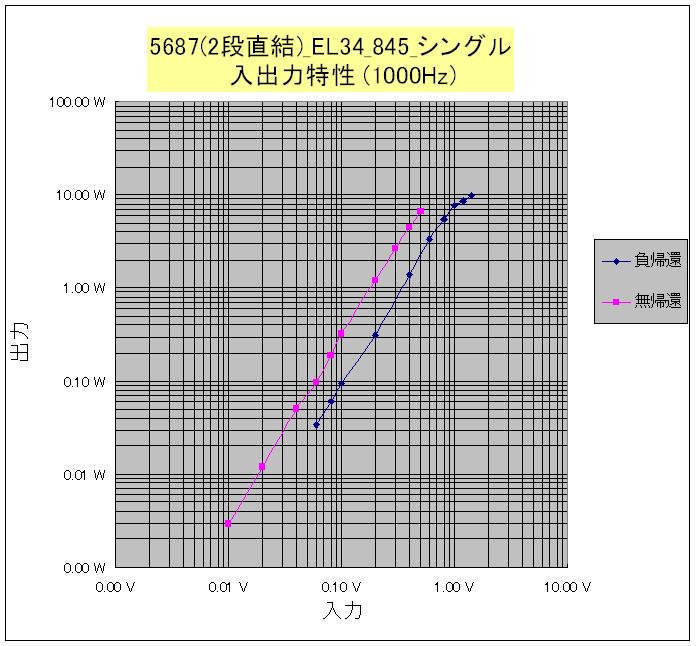

画像タイトル:入出力特性_845_シングル.jpg -(93 KB)
845シングルアンプ入出力特性 後藤@郡山 2013/08/03,19:56 No.556 返信 (t)
入出力特性です。約7Wまでしか伸びません。やはり電圧不足がたたっています。

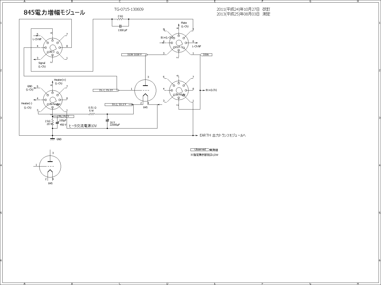

画像タイトル:845電力増幅モジュール 0715-100901.jpg -(160 KB)
845シングルアンプ出力部回路図 後藤@郡山 2013/08/03,19:54 No.555 返信 (t)
出力部の回路図です。初段とドライバーはいつものように5687二段直結、カソードチョーク部はEL34の三結です。チョークは30H、30mAです。

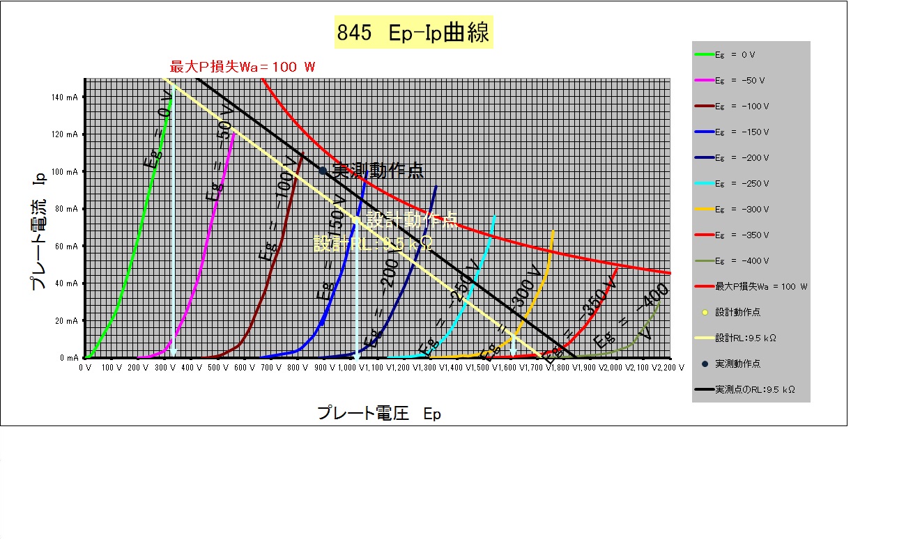

画像タイトル:ロードライン_845_シングル.jpg -(340 KB)
845シングルアンプ(5687_EL35カソードチョーク) 後藤@郡山 2013/08/03,19:53 No.554 返信 (t)
3か月ほどエイジングして測定しました。図はロードラインです。
動作点は9.5k_8ΩのOPTで、892V、101mA、負帰還は約5dbです。1WでのDFは無帰還で約4、負帰還で約8です。
内部抵抗が低いだけあって、無帰還でもDFは十分です。音は澄んだ音色です。8000の時のような感動と迫力はありませんが普段聞くアンプとしては最適です。 ただバイアスが予定よりも30ボルトくらい浅くなってしましました。B電圧不足ですね。今の電源ではこれ以上は無理なので、あきらめました。

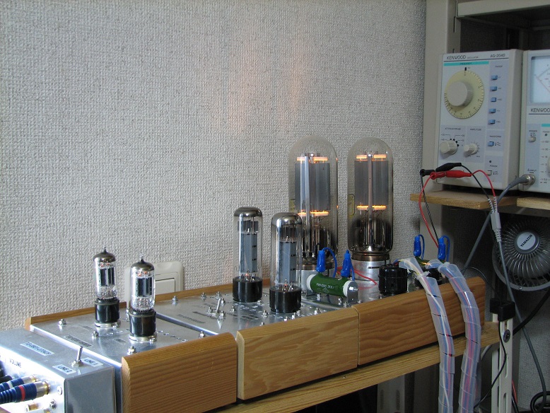

画像タイトル:5687(2段直結)_EL34_8005_シングル -(281 KB)
5687(2段直結)_EL34_8005_シングル 後藤@郡山 2013/07/04,21:18 No.543 返信 (t)
さがしてみるとあるもんですね、812Aより内部抵抗の小さい球が。china製の211をつかってみて、確かに内部抵抗が低く、実際試してみたこれまでの送信管では一番良い物理データ値が出てます。しかしどうも音が今一つピンと来ていませんでした。かといってchina製以外はちょっと手が出ません。211ほどではありませんが8005はμが20で812Aより内部抵抗が小さいです。今回TubeDepotで2本手に入れましたが残念ながらブランドマッチングではできませんでした。右がEG、左がCBSが製です。回路はヒータ電圧を10Vに変えただけで、812Aのユニットをそのまま使っています。低音がよく出るようです。またしばらく聞き込んでから測定します。

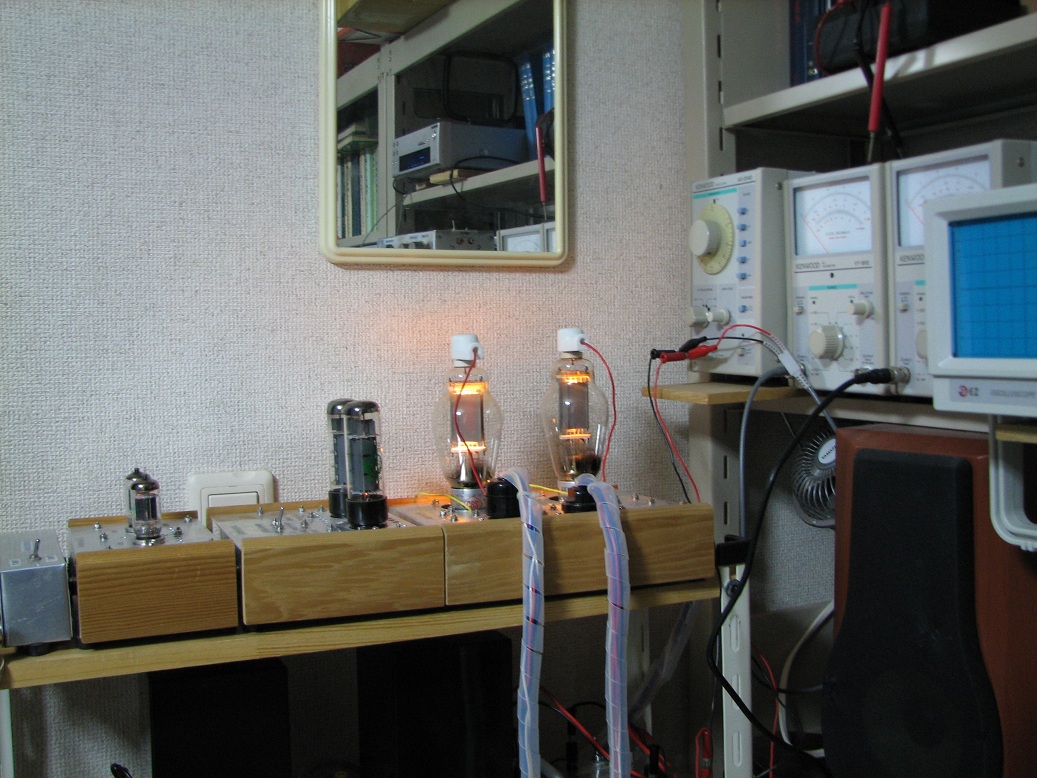

画像タイトル:845シングルアンプ.jpg -(217 KB)
5687(2段直結)_EL34_845_シングルアンプ(カソードチョーク) 後藤@郡山 2013/06/09,17:08 No.539 返信 (t)
さすがに8000の音が良いといっても飽きてきました。
気分を変えるために、一応目的の到達点としていた845シングルアンプに改造しました。といっても2kのホーロー抵抗をつけただけですが。100Vほど電圧アップして、バイアスが-127V、プレート電圧900V、プレート電流95mAになりました。845はサンバレー品です。音は迫力は8000に劣りますが、非常にまろやかで繊細な心地よい音ですね。しばらくエイジングしてから測定します。

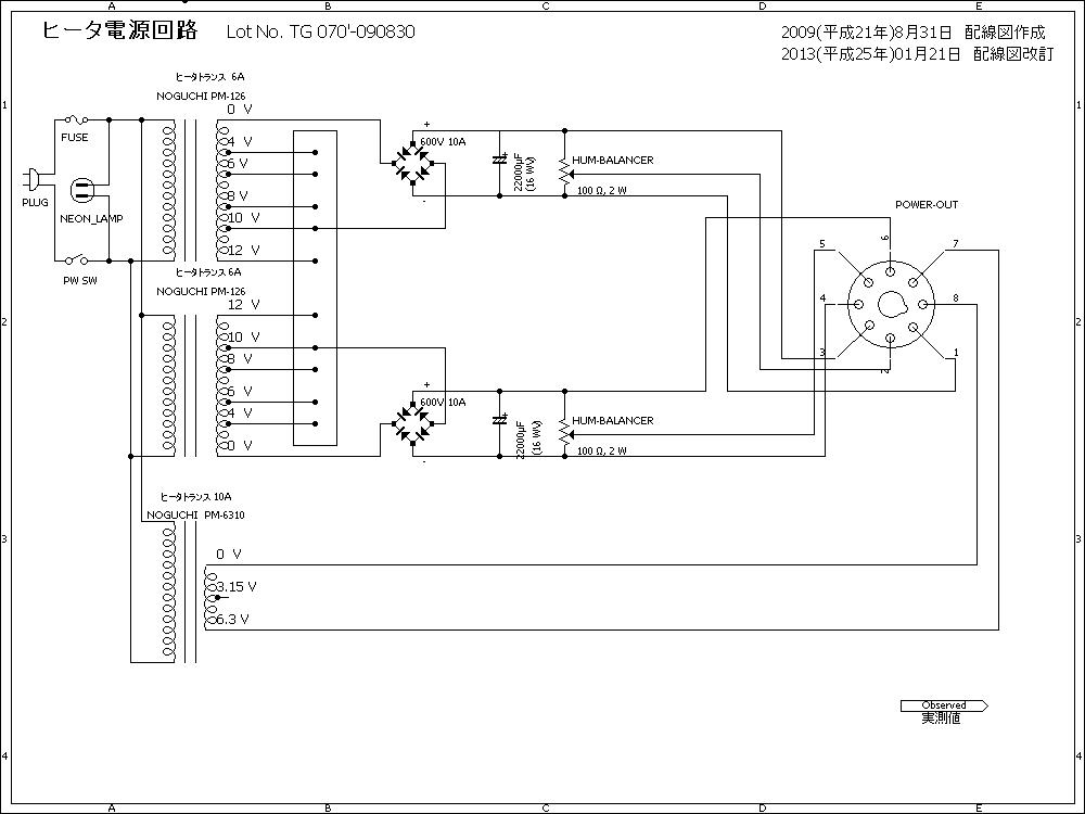

画像タイトル:ヒータ電源 070'-090830.JPG -(85 KB)
8000シングルアンプ_ヒーター電源 後藤@郡山 2013/01/21,09:20 No.537 返信 (t)
なお補足ですが、8000はヒーター電流食いですので、別個の独立電源でバックアップしています。

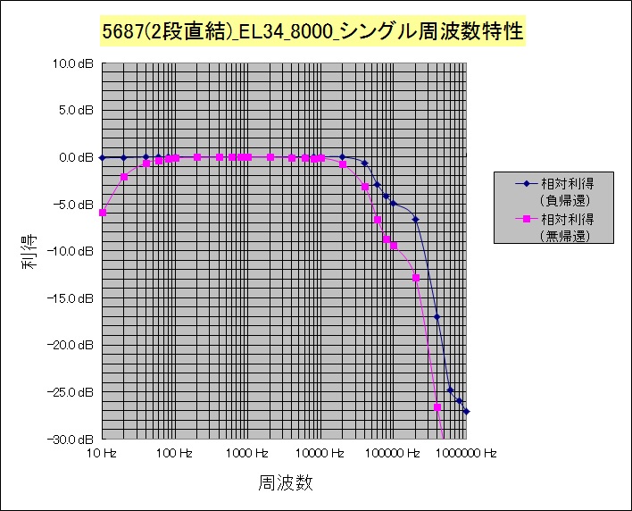

8000シングルアンプ周波数特性 後藤@郡山 2013/01/20,18:00 No.536 返信 (t)
周波数特性です。なかなか素晴らしい特性です。この辺が音の良さにつながっているのでしょう。8005と比べてみるとまずお話にならないくらい8000の方が音が素晴らしいです。8005はよほど暇な時でもなければ測定はしないことにしました。しばらくこの球から離れられそうもありません。ただ空冷のためにトッププレートの金具が山なりになっていてキャップしても金具がむき出しになっていますので、感電しないようにしないといけません。あくまでも試験機なので、もし試される方は絶対に感電しないという自信のある方だけにしてください。1000ボルトは恐ろしいですよ。しかし麻薬的魅力があります。(^_^;)
