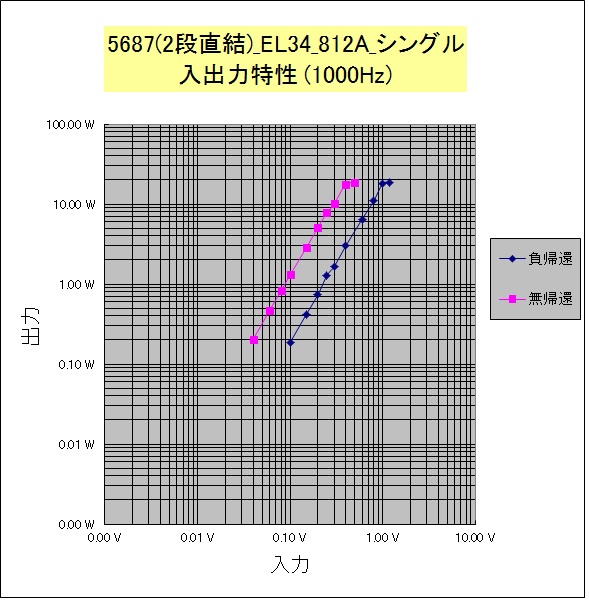

画像タイトル:入出力特性.jpg -(119 KB)
5687(2段直結)_EL34_812A(China)_シングル(カソードチョーク)_入出力特性 後藤@郡山 2012/09/09,16:19 No.522 返信 (t)
入出力特性です。18Wまで伸びています。もう少し出るかなと予想していましたが、思ったほど出ませんでした。

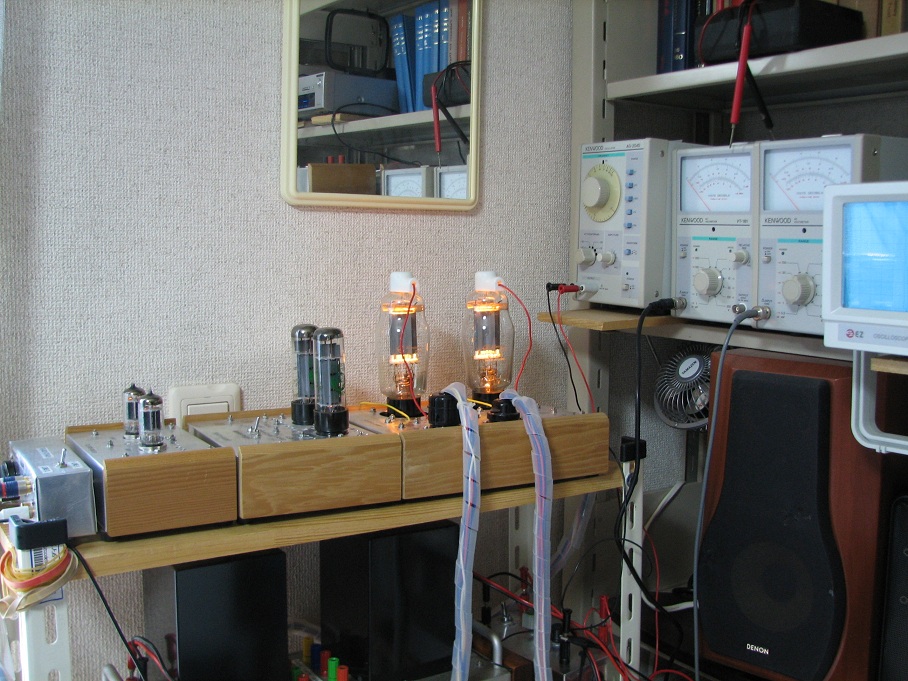

5687(2段直結)_EL34_812A(China)_シングル(カソードチョーク) 後藤@郡山 2012/09/09,16:10 No.521 返信 (t)
China版の812Aです。この方が音が良いような気がして、半年間じっくり聞きこみました。動作点は、Ep=803V、Ip=72.6mA、Eg=-7.5V、P損=58Wです。音がこなれて心地よいアンプになりました。

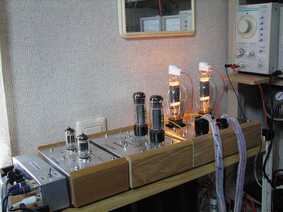

5687(2段直結)_EL34_812A(Philips)_シングル(カソードチョーク) 後藤@郡山 2011/12/24,14:39 No.515 返信 (t)
808の特性曲線を眺めているうちに、もう少し内部抵抗の低い管があればと考えていたところ812Aを思い出しました。これは閑人氏がすでにやられているのですが、追試をしてあまり気に入らなかったので放ってありました。今度は出力OPT一次インピーダンスを9.5kにして、動作点の電圧をあげ、Egをゼロ付近に持ってきました。こんなことは素人の私だから思いついたのかも知れず、ふつうならやらないでしょうが、これが意外といけます。エージングをしてまた測定します。動作点は、Ep=806V、Ip=61.5mA、Eg=-9V、P損=50Wですが、エージングによってずれるでしょうし音ももっとこなれてくるのを期待しています。でも見てくれでは808にはかないませんね。

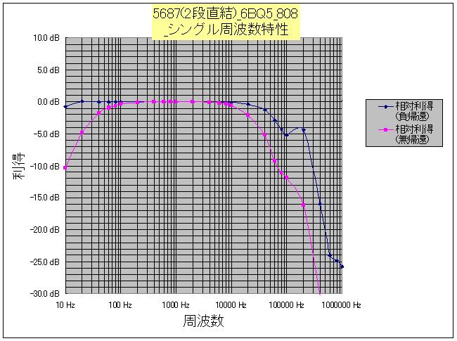

画像タイトル:5687(2段直結)_6BQ5_808_シングル(カソードチョーク)\投稿\5687(2段直結)_6BQ5_808_シン -(83 KB)
5687(2段直結)_6BQ5_805 周波数特性 後藤@郡山 2011/10/16,21:47 No.513 返信 (t)
周波数特性です。まあ普通でしょうか。
なお、ダンピングファクターは、無帰還で約1、13dBの負帰還をかけて約7です。無帰還でも違和感なく聞けます。
エイジングして、ずいぶんと音が柔らかくなり、心地よさがずっと増しました。
さて、そろそろ次に進みましょうか。

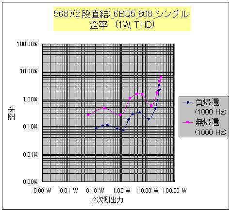

画像タイトル:5687(2段直結)_6BQ5_808_シングル 歪率(1W, THD).JPG -(55 KB)
5687(2段直結)_6BQ5_808_シングル 歪特性 後藤@郡山 2011/10/16,21:36 No.512 返信 (t)
次は歪率ですです。あいかわらず、うねった形をしていますが、低歪ではあります。

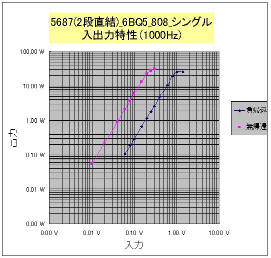

画像タイトル:5687(2段直結)_6BQ5_808_シングル入出力特性 (1000Hz).JPG -(67 KB)
5687(2段直結)_6BQ5_808_シングル 入出力特性 (1000Hz) 後藤@郡山 2011/10/16,21:32 No.511 返信 (t)
暑さもようやく過ぎて、808シングルの測定をしました。
9.5kΩの一次インピーダンスで、動作点はEp=789V, Ip=70.2mA, P損=55W, Eg=9.2Vで測定しました。入出力特性は26Wまで伸びています。

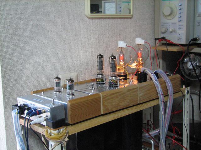

画像タイトル:5687(2段直結)_6BQ5_808_シングル(カソードチョーク) -(66 KB)
5687(2段直結)_6BQ5_808_シングル(カソードチョーク) 後藤@郡山 2011/08/09,21:29 No.509 返信 (t)
一度は作ってみたかった808シングルです。808はGE製。
カソードチョークの特性を生かすために動作点をEp=790V, Ip=70.2mA, Eg=8.9Vに取りました。
Wa=54Wと少々オーバーぎみですが、高音が輝くような感じがします。
805と比べると似ているのですが、805の方が好みのような気がしますが、見てくれは808は映えますね。
しかしもう少しエージングしてみないと分かりません。
しばらく聞いてみて測定します。

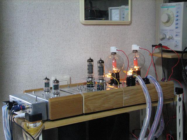

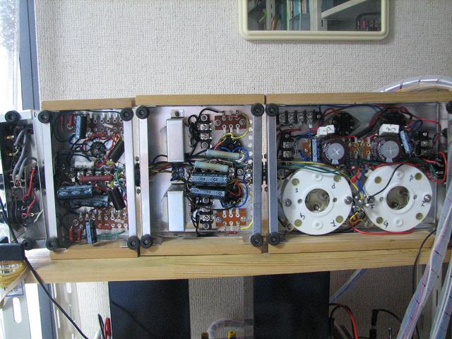

画像タイトル:5687(2段直結)_EL34_805_シングル(カソードチョーク)ハラワタ -(75 KB)
5687(2段直結)_EL34_805_シングル(カソードチョーク)のハラワタ 後藤@郡山 2011/07/17,11:20 No.508 返信 (t)
本邦初公開のハラワタです。
あまり細かいところは追求しないで下さい。
