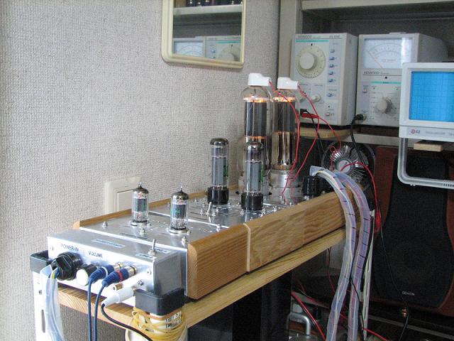

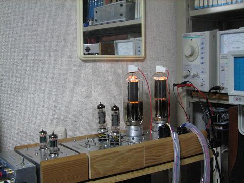

5687(2段直結)_EL34_805_シングル(カソードチョーク) 後藤@郡山 2011/07/17,11:17 No.507 返信 (t)
最近作品を作っていないので、先の805アンプの6BQ5を6CA7(EL34)に変えただけのアンプです。カソードチョーク電流が増えた(14mA→22mA)分安定したように思います。
動作点は、Ep=857V, Ip=86.8mA, Eg=3.9Vです。ダンピングファクター(1W)は、無帰還で0.84、負帰還(13dB)で7.26でした。
音は極めて歪の少ない心地よい音です。

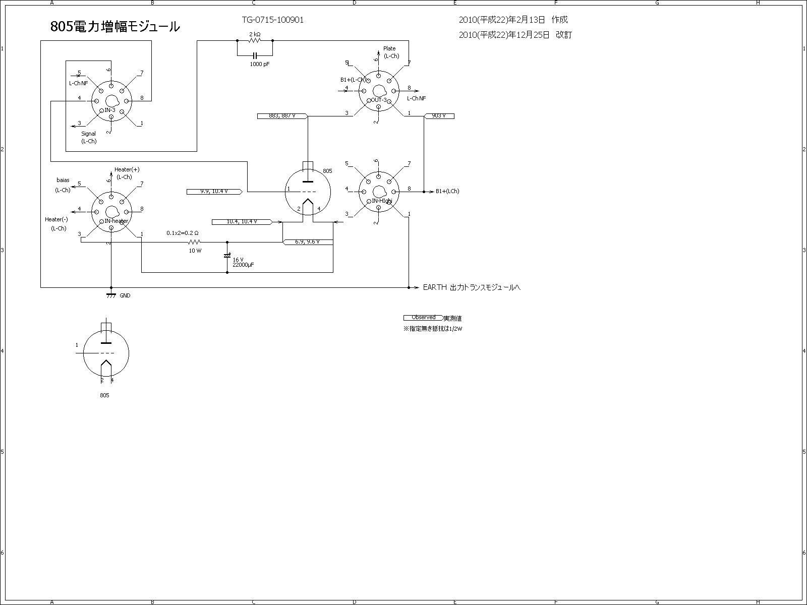

805電力増幅ジュール 後藤@郡山 2011/07/03,06:02 No.506 返信 (t)
805電力増幅ジュールの配線と直流電圧です。

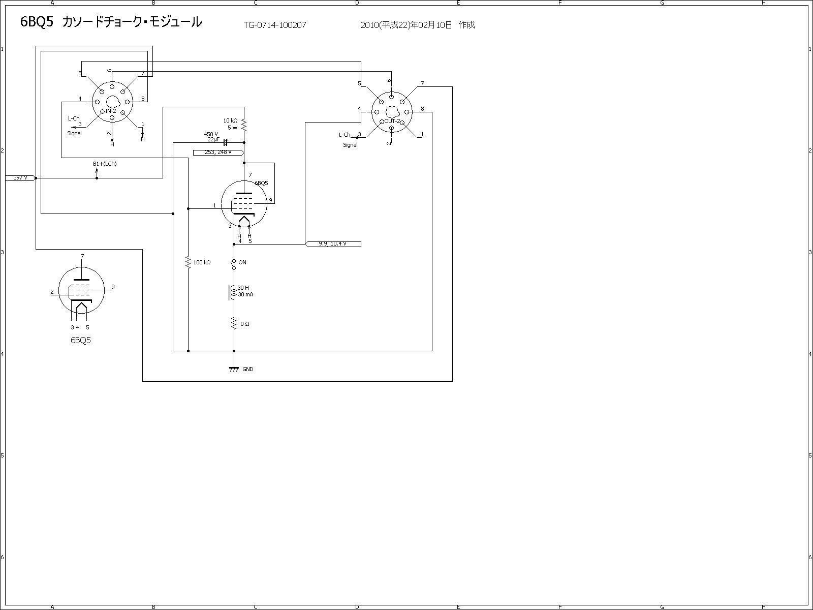

6BQ5カソードチョークモジュール 後藤@郡山 2011/06/06,20:50 No.503 返信 (t)
6BQ5カソードチョークモジュールの配線と直流電圧です。

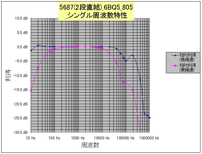

画像タイトル:5687(2段直結)_6BQ5_805 周波数特性 -(83 KB)
5687(2段直結)_6BQ5_805 周波数特性 後藤@郡山 2011/06/06,20:38 No.501 返信 (t)
周波数特性です。特に目立ったところは無く、平凡に落ち着いています。

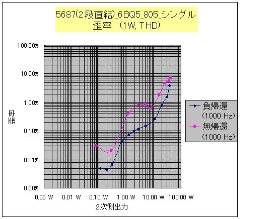

画像タイトル:5687(2段直結)_6BQ5_805_シングル 歪特性 -(55 KB)
5687(2段直結)_6BQ5_805_シングル 歪特性 後藤@郡山 2011/06/06,20:32 No.500 返信 (t)
次に歪特性です。
グラフはあまり素直ではありませんが、極めて低歪であることがわかります。
音としては、211より優れているような気がしますし、これまで私が作った中ででも一番の音質であります。

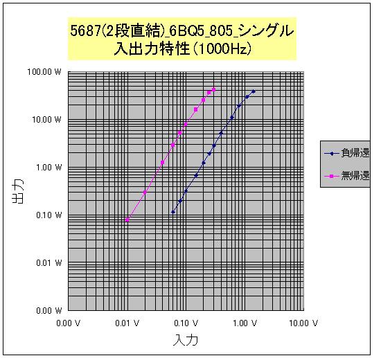

5687(2段直結)_6BQ5_805_シングル 入出力特性 (1000Hz) 後藤@郡山 2011/06/06,20:25 No.499 返信 (t)
この半年間、ガンの治療やら震災やらあって中断していた805シングルの特性をようやく測定しました。
まず入出力特性です。ひいきめに見て最大40W、少なくとも20W以上はでております。

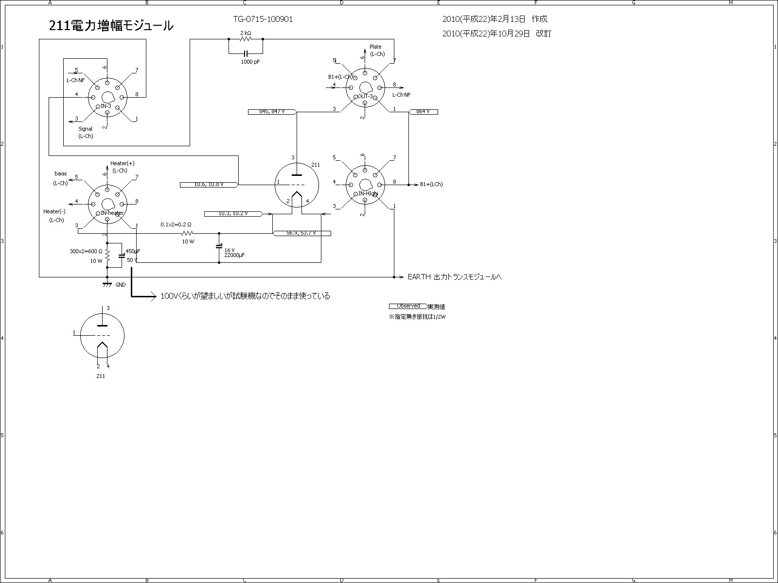

211シングル回路訂正 後藤@郡山 2010/12/08,08:36 No.495 返信 (t)
211電力増幅モジュールの回路図に誤りがありましたので、訂正再掲載します。もとの回路図は削除したいのですが、パソコンが変わったのでできません。

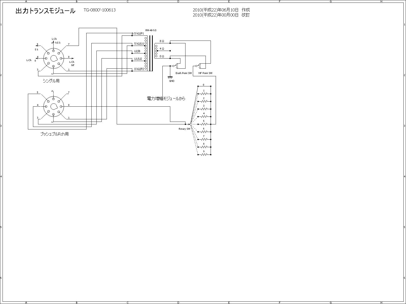

5687(2段直結)_6BQ5_211_シングル(4) 後藤@郡山 2010/09/15,15:21 No.490 返信 (t)
最後にOPTモジュールです。
