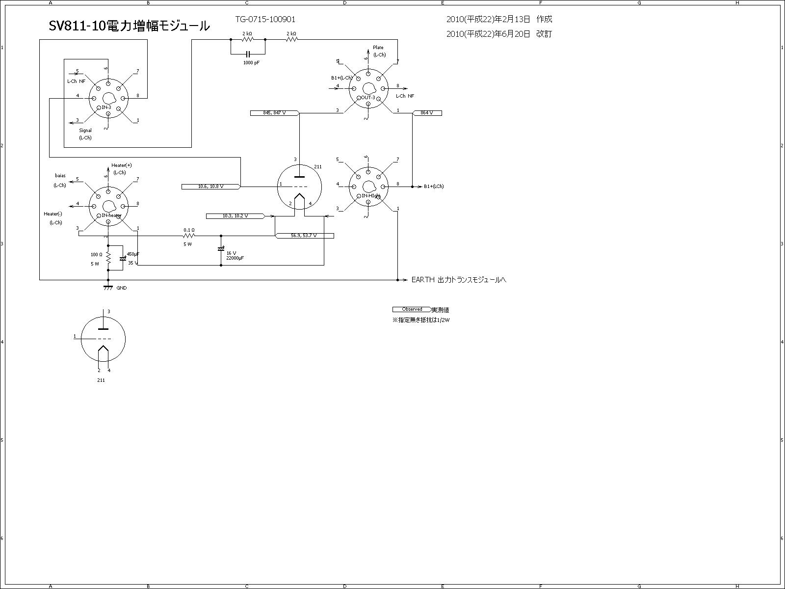

次は211最終段です。

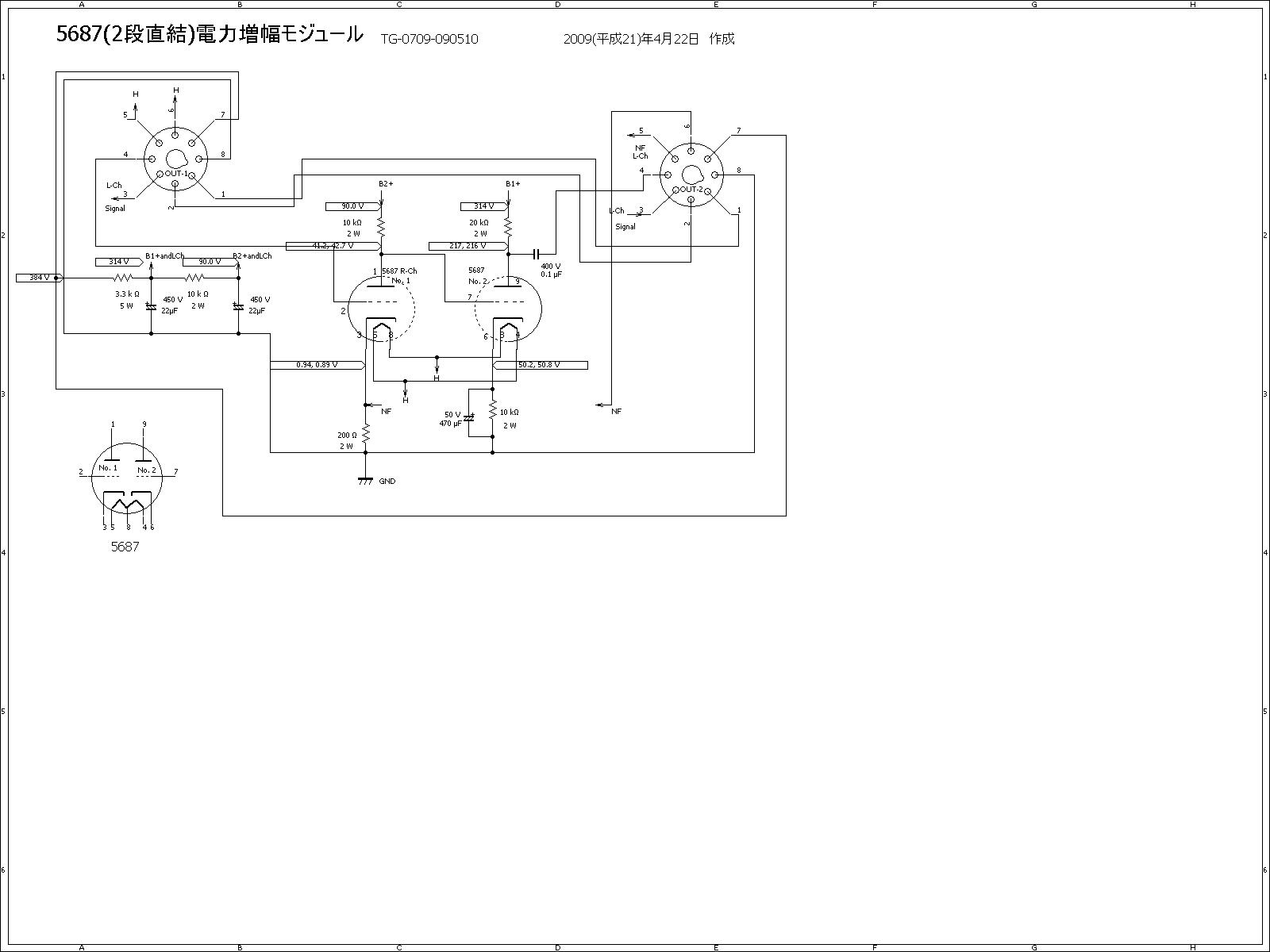

次はカソードチョークモジュールです。

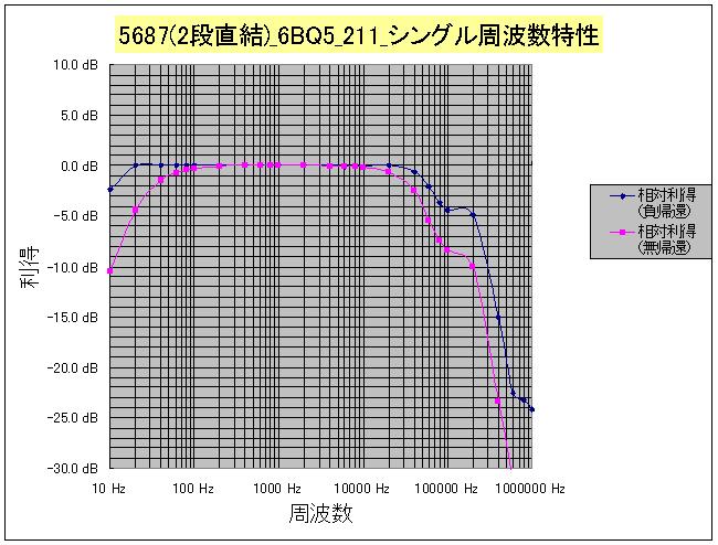

5687(2段直結)_6BQ5_211_シングル周波数特性 後藤@郡山 2010/09/04,23:36 No.485 返信 (t)
周波数特性です。特に問題はありません。重低音がかなり感じられるのですが低音が特に上がっているわけではないので、何が違うのでしょうか。とにかくご機嫌な音ですね。
>> 無題 通りがかりの者 2010/09/14,19:34 No.486
すばらしい測定結果ですね。
回路図を拝見したいのですが、どこにアップされているのでしょうか。

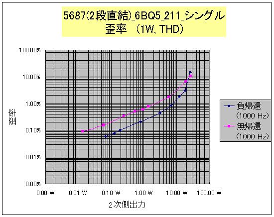

5687(2段直結)_6BQ5_211_シングル歪率 (1W, THD) 後藤@郡山 2010/09/04,23:31 No.484 返信 (t)
歪率です。負帰還約8dBで2%で12Wでています。DFは無帰還で約3、負帰還をかけて約10ですので、無帰還でも十分いけます。

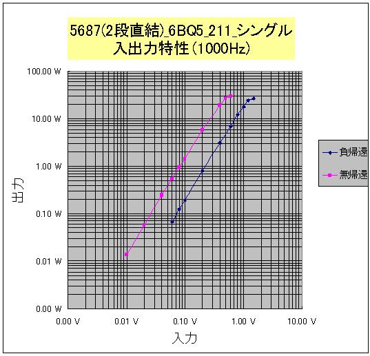

211シングル 入出力特性 後藤@郡山 2010/09/04,23:25 No.482 返信 (t)
動作点は、Ep=788V、Ip=78.5mA、Eg=-46です。最大出力は25Wまで伸びています

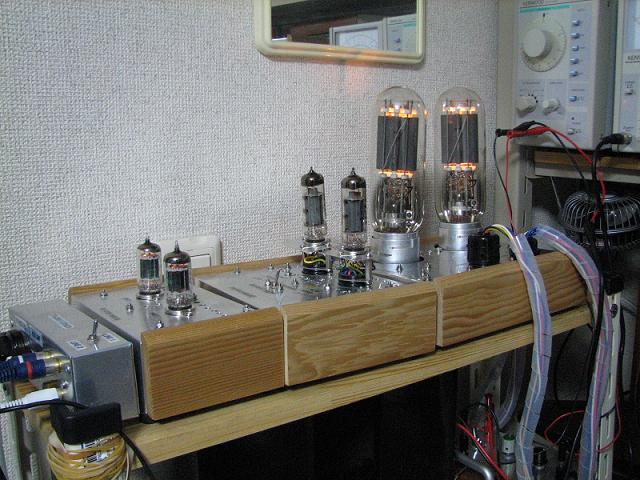

211シングル 後藤@郡山 2010/09/04,23:21 No.481 返信 (t)
ついに211シングルの試験機までたどり着きました。初段、ドライバ、カソードチョークはSV811のものを流用しています。終段のみを新しく交換しています。なかなかのど迫力です。特に低音が響きます。
次は805に挑戦です。

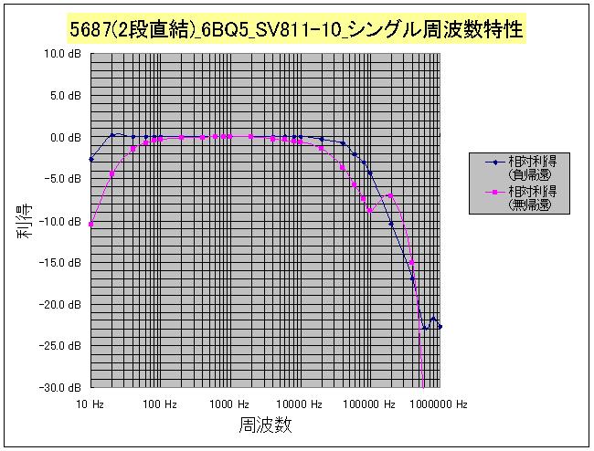

SV811-10シングル(2):周波数特性 後藤@郡山 2010/06/21,20:54 No.474 返信 (t)
周波数特性は、無帰還で高音部にこぶがありますが、負帰還をかけるとほとんど暴れはありません。
問題の音ですが、非常に素直な音がします。特に中音から高音はきれいです。低音に少し不満がありますが、ソフトン以外のOPTも試して見たいと思っています。財布との相談ですのでまた半年はかかるかもしれません(-_-;)。
