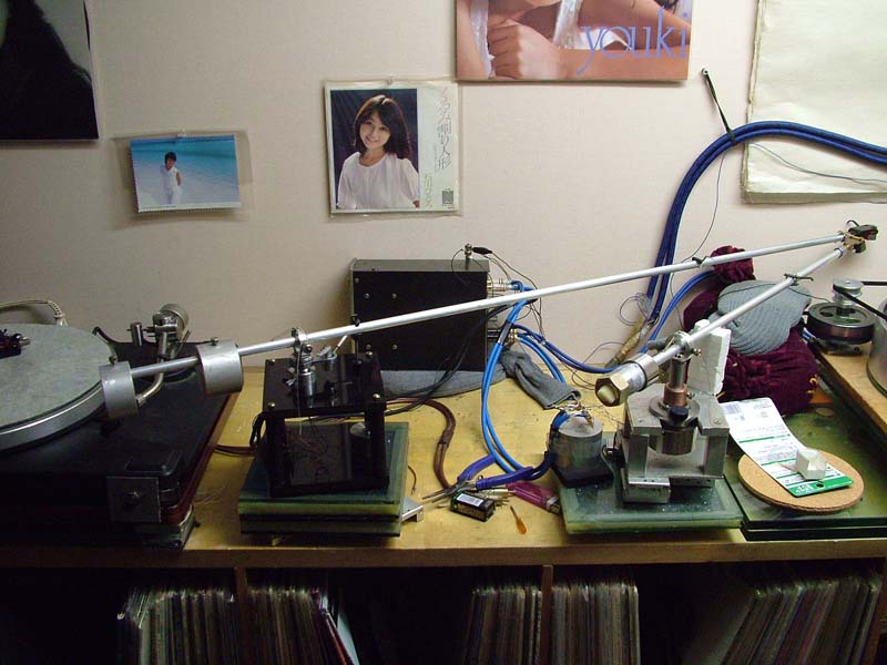

1mアーム ニッパ 2011/03/20,18:50 No.269 返信 (t)
何種類か実験して この形に・・・

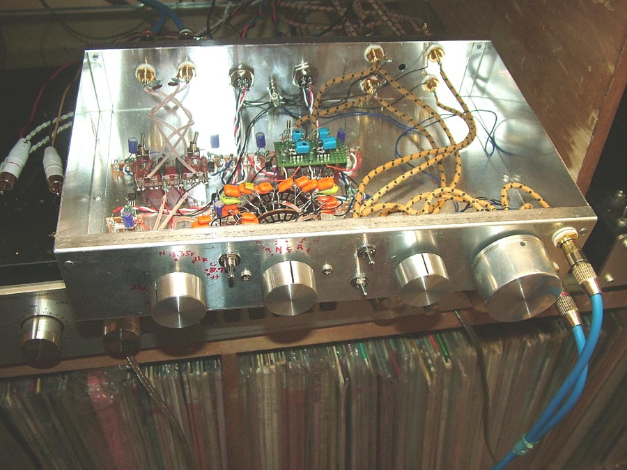

大沢作 イコライザーカーブ可変プリ ニッパ 2011/03/20,18:46 No.268 返信 (t)
大沢さんが 以前自宅に持ってきた
イコライザーカーブ可変プリが良く
製作依頼&自分仕様にで 出来上がりました
大沢カートリッジも反発mono&カッターヘッドと同じ構造のステレオ
特注イケダ9やら monoはフェアチャイルド・GE・デンオンマネチャイルドやら
CG25 ルミエールなどなど 100種類以上のカートリッジ monoオリジナルレコードなども そして 自作全長1mダイナミックバランス式ピュアストレートアーム ターンテーブルは大沢さんと共同で作った オイルバス式 それに江川三郎さんのフライホイールを入れた ベルトドライブです MC昇圧は デンオンのケース使った UTCトランス・FR FX-1L 大沢式IVコン

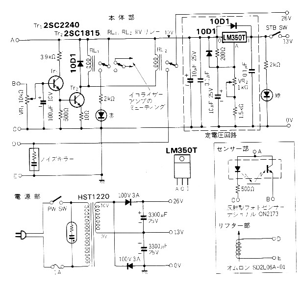

自動アームリフターの製作 サカイ 2011/01/04,14:10 No.267 返信 (t)
全体は図のように電源部、本体部、センサー部、リフター部の4つに分かれています。センサー内から出た光(赤外線なので見えない)がアームの表面に当たり、その反射光を同じセンサーに組み込まれたフォトトランジスタが捕らえ、コレクター電流の変化として出力します。それを本体部のTr1で増幅し、Tr2でリレー駆動させると、リフター部のソレノイドに電流が流れ、リフターが上昇してアームを押し上げるというものです。リフターの下部にシリコンオイルを入れた容器(プラスチックの蓋を利用しました)を付け動きをダンプしました。

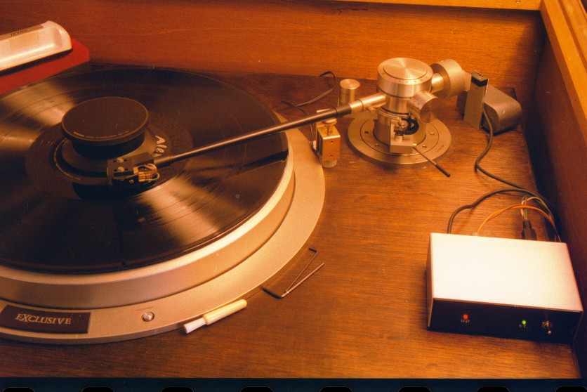

自動アームリフターの製作 サカイ 2011/01/03,18:22 No.264 返信 (t)
愛知のサカイです。最近ネットで調べておりましたらレコードプレーヤー−オーディオ懐古録掲示板というところに「後付でもフォトカプラ−と、ソレノイドで非接触式のリフターを製作した方も見えます(MJかラジオ技術の記事にありました)」という箇所があり恐らくこれは私が以前MJのサイドワインダー(1997,2月号)に投稿した記事と思われます。詳細はMJのサイドワインダー(1997,2月号)に出ています。
>> アームリフタ 石田 2011/01/04,12:12 No.265
 以前は私もAT-6006?を持っていたのですが、どこかへ行ってしまって見つかりません。
 非接触リフータも電子工作としては面白そうですね。プランジャーのダンプなどはされていますか?MJも多分バックナンバーがあると思うので見てみます。

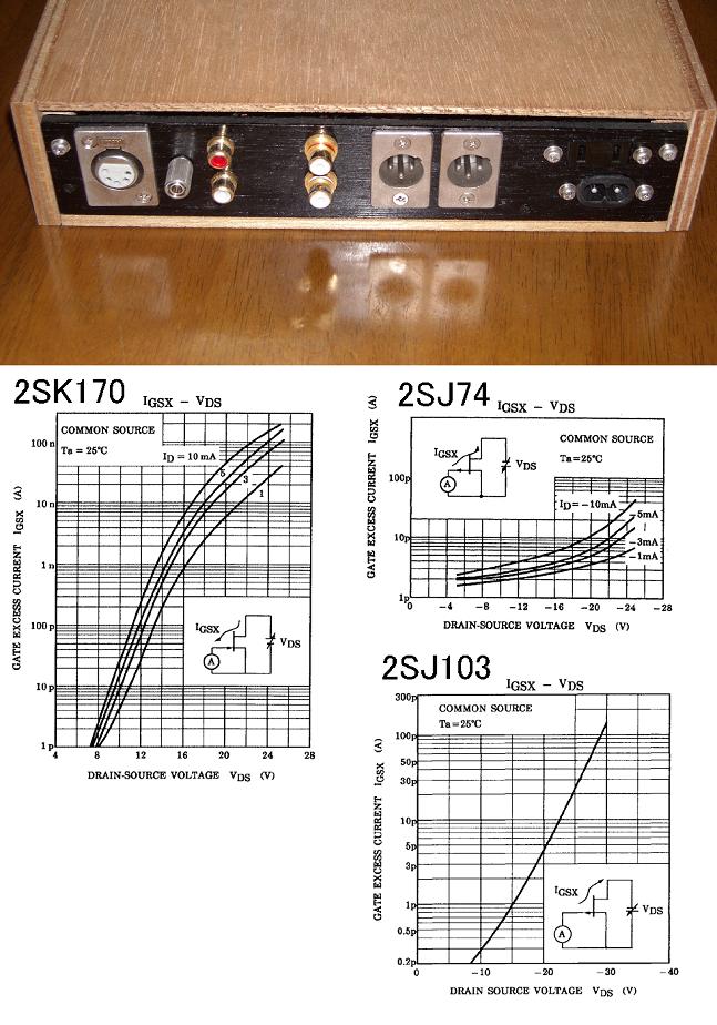

初段のFET 抜作三太郎こと前田@厚木です 2010/11/26,21:06 No.263 返信 (t)
 昨年のお寺大会のEqアンプをバランス化しようとして、なかなか進まないでいます。途中経過の裏側の写真だけ、とりあえず......。
 で、お寺でも言われたのですが、「初段のドレイン電圧が高いとゲート電流が流れちゃいますよ」、確かにその通りで、ゲインを稼ごうとすると電圧を高くして.....、となりカスケードの出番となるのですが。......ちょっと待て。
 規格表をよく見るとゲート電流はp-FETの方が小さいような...。

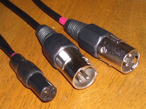

ということで 抜作三太郎 こと前田@厚木です。 2010/03/21,01:22 No.259 返信 (t)
税込み\1,050-で購入、キャノンコネクタ付のフォノケーブルを作成しました。フォノコネクタのグランドは右のキャノンコネクタのグランドにのみ接続してあります。.....Eqアンプをバランス化しないと。
>> 無題 石田 2010/03/21,08:30 No.260
今更ですが5Pのcannonコネクタというのもありますよ。私はEQの入力側を(cannonではないですが)5Pコネクタにしています。これだと1個で済むので。
>> うっっ 抜作三太郎 こと前田@厚木です。 2010/03/21,09:24 No.261
確かに。鋭いご指摘で。フォノコネクタを探すのでエネルギー使い果たしてました。
 キャノンコネクタは背面パネルの場所をとるので、ヒューズをとりつけるスペース確保のために5pinに変更しようかしら。

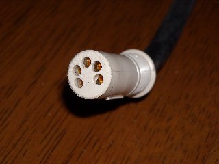

EQアンプ平衡化計画 抜作三太郎 こと前田@厚木です。 2010/03/19,00:10 No.252 返信 (t)
 メインアンプが平衡入力可能になったので、昨冬のお寺大会のイコライザアンプを平衡化しようと考えています。勿論イコライザの入出力とも平衡化。
 ところが、トーンアームのコネクタが写真のようなものでそこらへんにあるようなものではなさそうです。どなたかこのコネクタの種類と売っていそうなところご存知ありませんか?
>> 無題 蝦名@茨城 2010/03/19,07:17 No.253
ガード下のどこかの店で売っていたような記憶がありますが、はっきり覚えていません。
ケーブル込でよければ、フォノケーブル自作セットなんてのがありますね。そんなに高くないようです。
オヤイデ電気
http://www.oyaide.com/catalog/products/p-3108.html
>> コネクタ 石田 2010/03/19,14:04 No.254
 ラジオセンターの平方電気のおじさんに聞くと何か分かるかもしれませんね。うまく代用できると良いのですが。
>> 無題 せき@小金井 2010/03/19,18:15 No.257
 DIN5pinコネクタといった下記の情報もありますが、DIN5pinには、PIN配置の異なる(中心に1+周囲に4)や丸小型の5pinもある様ですので注意が必要と思います。
 1)DIN5PINコネクタ解説: <http://megascoop.com/din/din.html>
 2)トーンアーム用DIN5PINコネクタ:  <http://www.kanjitsu.com/belden/news/20070507.html>
>> 皆さん、ありがとうございます 抜作三太郎 こと前田@厚木です。 2010/03/19,23:51 No.258
フォノケーブルで検索すると結構出てくるんですね。そこらあたりに気づかないところが名前の所以でして。
 しかし、なんだかとんでもない値段がついていますね。180°のDINコネクタは\100台で手に入るのに。
 まぁ、数が出ないので、安いのを作っても儲からない、というごく当たり前のことなんでしょうが、貧乏手作りファンには辛いです。明日、探し回りましょう。
