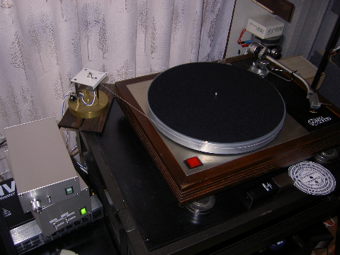

>> Re:DCモータ 石田 2005/03/29,10:36 No.52
 DCモータの制御回路ですが、最初サーボゲインはなるべく下げたほうが良いかと思っていたのですが、色々実験してみるとこのゲインで相当音が変わります。
 私の聞いた感じではハンチングしない範囲でゲインを目いっぱい上げるとディスクによっては別世界の音が聞こえます。非常に切れの良い締まった音ですが、うるさくはなりません。解像度が上がり定位が良くなるなどすばらしいですね。これだからアナログは面白い。

LINNのDCモータドライブ 石田 2005/01/28,16:06 No.44 返信 (t)
コルフ13さんお勧めのDCモーダドライブを試しています。
LINNのLP12はインナーターンテーブルのベルトドライブ
ですが、アウターの外周もきちんと出来ているのでそこに糸を架け
左奥のDCモータでドライブしています。コントローラは左手前
の上のもので、簡単なブリッジ型サーボです。
不思議にDCモータの方が切れが良くなりすっきりとした音に
なります。DCモータの種類、サーボのかけ方でも音が変わり
楽しめます。

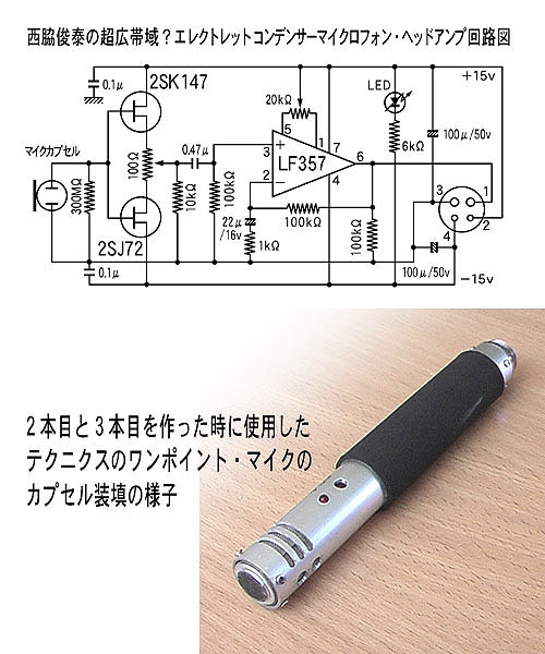

コンデンサ・マイク回路図 西脇俊泰 2004/07/20,14:25 No.37 返信 (t)
すこぶる簡単な回路図ですが、恥かしげもなく披露させて
いただきます。DCアンプから、ACアンプに変更した回路です。
>蝦名さんへ、テクニクスのエレクトレットカプセルは、たしか
高域が20kHzまで伸びていて良いと思いましたが、いかがですか?
2〜3号機の写真をてんぷしておきます。
>> いい回路ですね 蝦名 2004/07/21,06:18 No.38
西脇さん
他に表現のしかたを思いつかなくてすみません。簡単なように見えますが、色々ノウハウが入っていて、実際に録音することを考えて作り込んである回路だと思いました。私もまねをさせて頂こうかと思います。
テクニクスのカプセルはソニーのECM-99としか比較したことはないのですが、音がくっきりしていて期待できそうな気がしています。
>> うれしいです。 西脇俊泰 2004/07/21,11:59 No.39

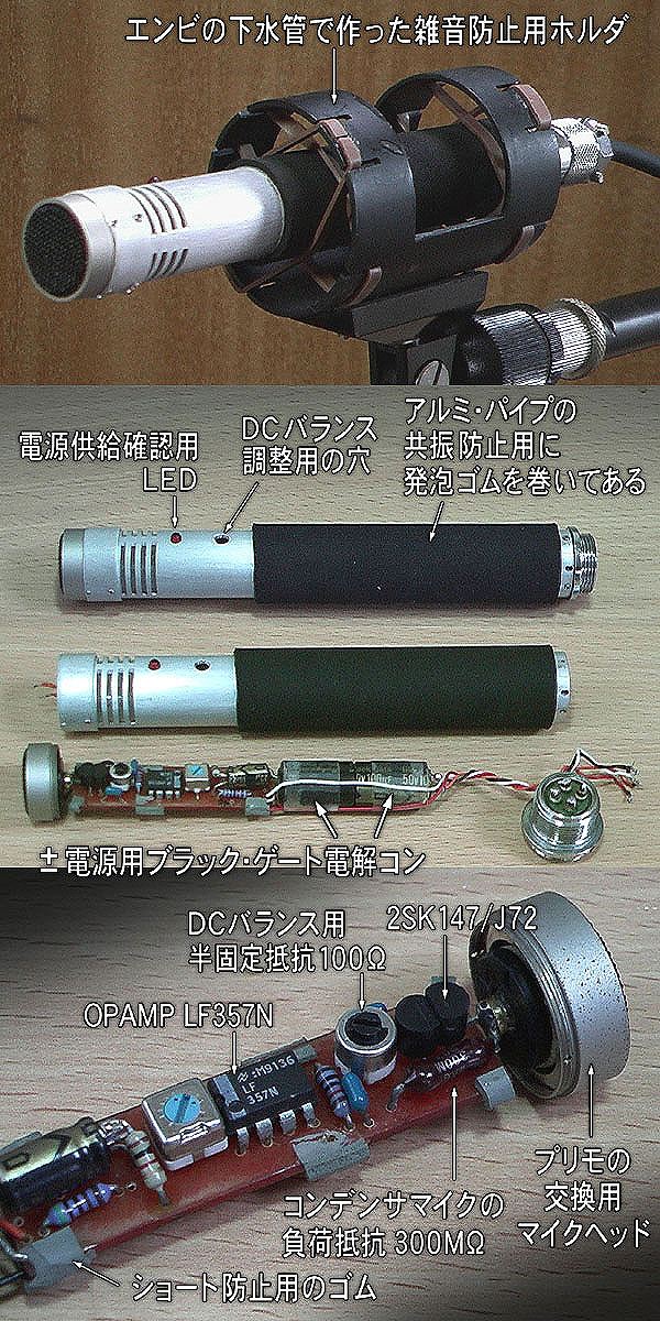

自作コンデンサ・マイクロフォン 西脇俊泰 2004/07/20,00:19 No.32 返信 (t)
マイクロフォンが、どこの分科会になるかは、わかりませんが取敢えずは
アナログなんで、ここで紹介させていただきます。十数年前にMJ誌の金田氏の
記事にヒントを得て自分なりに低予算で作ってみました。低予算で生録ができる
程度の性能があればと思い、マイクヘッドにプリモの2万円クラスのエレクト
レットコンデンサマイクの交換用ヘッド(\2500)を石丸電気で取寄せてもら
い安く小型に作るため、OPAMPのLF357Nをメインに使った回路を考え
ました。LF357は、入力段がJFETで、もともと高入力インピーダンスで
マイクエレメントのエレクトレット部のキャパシタンス約47pFが受けられ
>> カプセルとFETの結合 蝦名 2004/07/20,06:54 No.33
蝦名です。
私もマイクカプセルと直結のアンプを作ろうと思っていて、テクニクスのワンポイントマイクのジャンクからはずしたカプセルをしまい込んであります。西脇さんの書込を見て、プリモなどのマイクカプセルが手にはいるのだったら、それを利用したいと思いました。
このとき気になるのが、FETとマイクカプセルの結合です。J72/K147で受けても大丈夫ということは、FETの種類をあまり気にする必要がないと考えてよろしいのでしょうか?
J72/K147のような高gmFETだとマイクカプセル直結アンプに使えないようなイメージがあったので、低gmFETを使うことばかり考えていました。
是非教えて下さい。
>> お米の通帳持ってませんが タムさんす 2004/07/20,12:49 No.34
是非、是非私にも(手作りアンプの会もですが・・)配給して欲しいです。
市販ではどうしても音がいまいちです。弄っていない音源が欲しいです。
以上宜しくお願いします。
>> 無題 西脇俊泰 2004/07/20,13:27 No.35
西脇です。蝦名さんのご質問にお答えします。
同じことを考えている人がいるとは、おもいませんでした。感動!
 FETは、基本的にはなんでも良いと思います。ただできる限り
入力を高インピーダンスにしたいので、ソースフォロアによる100%
帰還の場合gmが高い方が有利であろうという精神衛生上の問題と、
以前、最低何石でメインAMPがつくれるかというコンセプトで
4石AMPを作った時に使用したペアFETが、余分に買ってあった
ためです。それと電源は電池ではなく、ミキサーAMPから供給
しているため、消費電流に気を使うことがないことも要因です。
>> Re.お米の通帳 西脇俊泰 2004/07/20,14:13 No.36
タムさんすさんへ。
私の記事を見ていただきありがとうございます。
このマイクで何枚か、我コンボバンドのCDをつくりましたが、私等
のバンドは、人様にお聞かせできるような演奏ではないので、あくまで
内輪用に楽しむため、PCで残響を入れて、演奏の下手さをごまかして
います。アンプの鳴き合わせで何回も聞いていると、ゲロを吐きそうに
なるかもしれませんよ、私は、天下の貧乏人でゲロだらけになった会場
の責任をとれる程の余裕は残念ながらありません。
しかし、もう一つのビッグバンドにも所属していますので、こっちの方
が演奏から見て、まだましかも。もし良い録音が録れたら配給します。

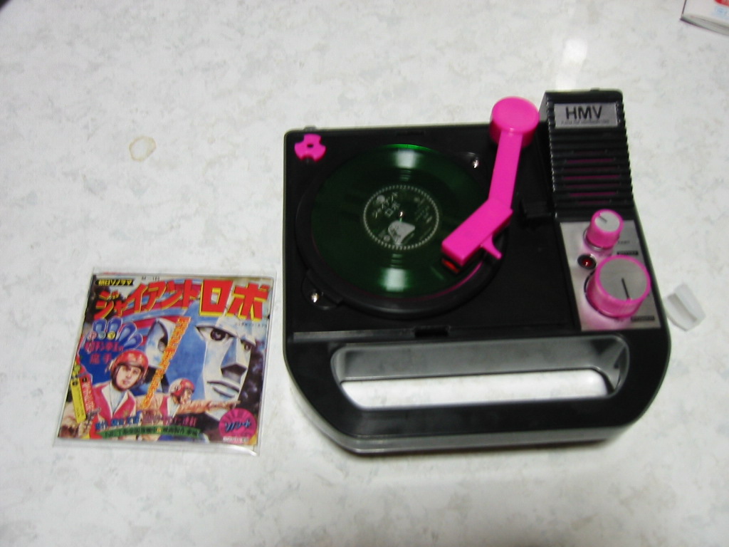

8盤プレイヤ 高橋卓也@小平 2004/02/27,22:57 No.30 返信 (t)
「8盤プレイヤ」なる物を買いました。今後ソフトが充実してくれるといいのですが・・・どうなんでしょう。
