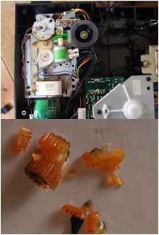

レコードプレーヤー 土屋@埼玉県 2021/01/11,19:56 No.518 返信 (t)
ベルトドライブは寿命が短いのでジャンクのonkyoMP-1000EXを買いました。DDモーターはOKでしたが、アームオート動作用のギヤがボロボロだったのでメーカーにコンタクトしたら「古すぎ、素人には部品販売しない」の理由で入手できず。という事で現在マニュアル動作ですが、シェルに付いている取っ手が小さいのとマニュアルアームリフト動作も不可なのでとっても神経使います、これから何か対策を考えなくちゃ。
>> 無題 HILO@町田 2021/01/12,15:49 No.519
売ってくれないとなると、自作するしかないですよね?
破片を組み上げでシリコンで型取って樹脂で成形するとか、3Dプリンターで同等品を印刷するとか、ブロックから旋盤で削り出しで歯車を刻むとか考えられますが、何れにしても大変そうですね・・・
>> 無題 土屋@埼玉県 2021/01/13,19:52 No.520
HILOさんこんばんは
歯車を作るほどの技術は無いので、使いにくいマニュアル操作を改善しよう程度の内容です。
DDプレーヤは長持ちするかと思ってたんですが、ゴムロラーなんかも使ってるので寿命の点ではベルトと似たり寄ったりと思います。
>> 無題 HILO@町田 2021/01/13,23:14 No.521
確か土屋さんフライス盤お持ちだったように記憶してたのでガリガリ作っちゃうのでは?などと勝手に想像してました。
DDといってもスピンドルだけで、アーム系は複雑怪奇なメカ仕掛けでもって1モーターで全ての動きを賄ってしまうのかな?破片も複雑そうな感じですしね。
うーん、私なら安直に角度センサー乗取って内周に到達したらスピンドルの回転停止してそのまま放置なんて手抜き案で逃げてしまいまそうです・・・(笑)
>> 無題 大橋@町田 2021/01/24,16:15 No.523
アームのオートスタートやオートrターンをするメカは複雑ですね。私は3台のプレーヤーいずれも内周オートストップだけですが、途中で居眠りしても安心です。HIROさんの意見に大賛成。シェルヘッドだけでもアームリフトの大きいやつととり替えたらいかがでしょう。
>> 無題 土屋@埼玉県 2021/01/25,19:44 No.524
HOLOさん大橋さん
こんばんは土屋です、色々情報ありがとうございます。
どうするか悩んでるうちに家の者が針を痛めてしまいました、早くみなさんの言う事聞いとけば良かったですね。

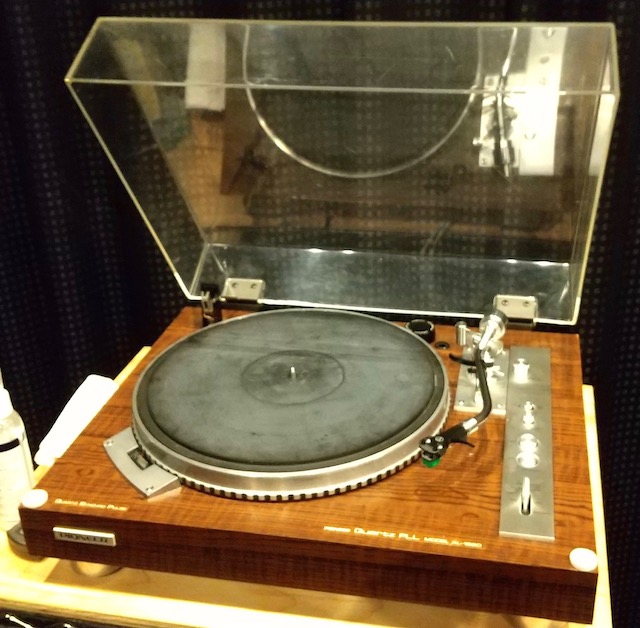

アナログデビュー 上野@岡山 2020/12/27,19:28 No.513 返信 (t)
ご無沙汰してます。
今更ながら、レコードプレーヤを初所有しました。
ヤフオクジャンクのPioneer XL-1550です。
モーターがうまく回らない、ストロボが光らない、外装の木目フィルムがペリペリに剥がれる、ケーブルが腐っているなどありましたが、なんとかレストアできました。
針もAudio-Technica AT-VM95E、フォノイコライザーもART DJ PRE IIととりあえずのものですが、なんだか普通に鳴っています。
さて、中古レコード屋に行ってソフトを買ってきますかね...

>> ご無沙汰してます。 抜作三太郎 こと 前田@厚木です。 2020/12/28,22:55 No.516
写真を見ると、シートは年季が入っていますが箱はえらく綺麗に見えますね。努力の結果?
学生時代に、出たばかりのDP−3000買うために必死にバイトしたのを思い出しました。
テニスで疲れた後に聞くもんだから、内側に白い粉をふかしてたりして.....。オートリターン、欲しかったですね。
>> そんなに綺麗に仕上がってもいないのですが 上野@岡山 2020/12/29,04:07 No.517
外装は、化粧ボードを全部剥がして、セリア(100均)のリメイクシートを貼りました。
一応、トーンアーム内の配線材を交換したり出力ケーブルも交換したりと内部にも手を入れていますが。
まともな音の出るプレーヤーと比較試聴したいけど、そんなことをしてたらプレーヤーが増殖しそう... (苦笑)

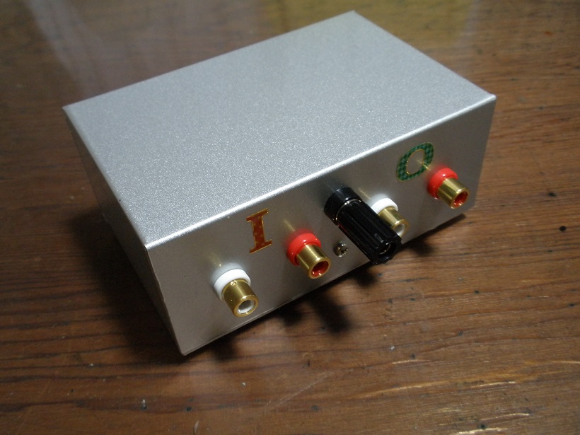

MCトランス2 大橋@町田 2020/10/16,11:59 No.512 返信 (t)
600Ω:10KΩの中型トランスが手に入ったのでまたまた
MCカートリッジトランスを試作してみました。コアが珪素鋼板なのとコアサイズが前回のパーマロイトランスより大きいので音の違いがどうかなと試してみました。
クラシックよりジャズやロックに向いているような張りのある
音ですが繊細な感じはパーマロイの勝ちです。これも思い込みかもしれませんが。。。

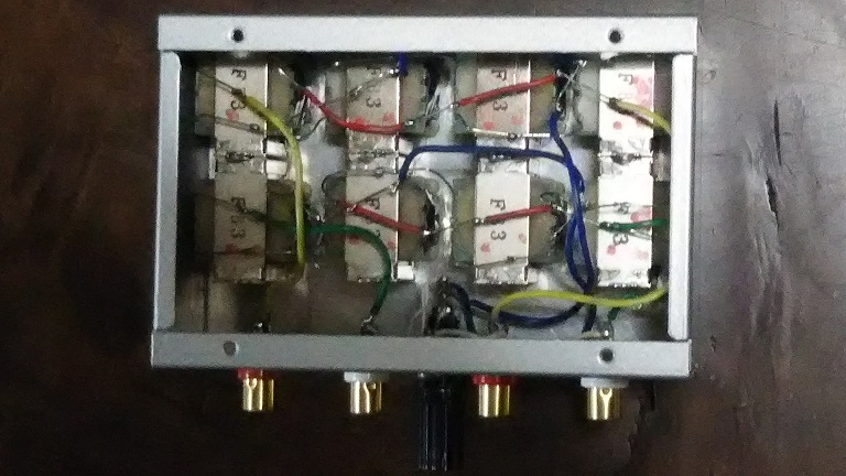

>> 画像タイトル:img20210124160911.jpg -(130 KB)
MCトランス2完成 大橋@町田 2021/01/24,16:09 No.522
オルトホンとの相性も良くて、完成品にしました。1次側4パラ+二時側4直列でインピーダンスとゲインをそろえましたが、トランス4個を交互に逆相接続した方法は外部磁気ノイズに強くて弁当箱に入れるだけでシールド不要でした。

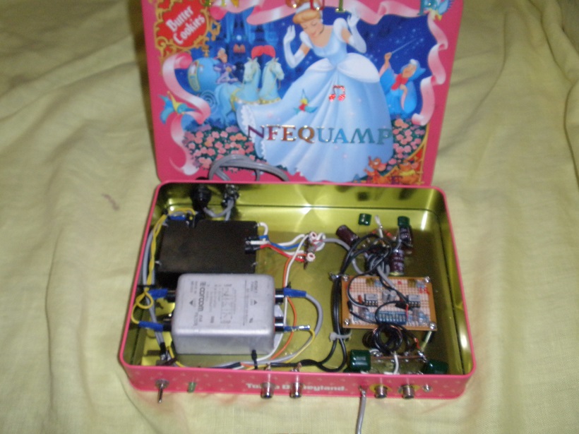

NFイコアン 大橋@町田 2020/05/17,22:36 No.508 返信 (t)
ステイホーム工作3です。オルトホンカートリッジ用にトランス工夫しましたが、直接増幅できないかと作ってみました。最低域でX30,000のゲインがありますがTLE2027に頑張ってもらって波形は崩れていないのでまあ行けそうと思い完成しました。試聴結果ではトランスなしの効果で癖のない音がしました。ノイズも聴感上は行けます。ただしMCカートリッジの音はトランス経由で聴くのが普通なので皆さん違和感を抱いています。やはりステイホーム余興か。

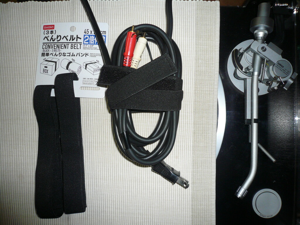

コード類の纏めに…! Yasue 2020/01/14,13:22 No.503 返信 (t)
 オーディオ機器を数多く所有されている皆様、電源コード類・Pinコード類のまとめはいかがされていますでしょうか・・・?
 100円ショップ“DAISO”にて“べんりベルト”なるものをみつけました。
マジックテープは良くあるのですが、2倍伸縮のゴムバンドが機能的でした。
 3本にて110円(税込)でした。
