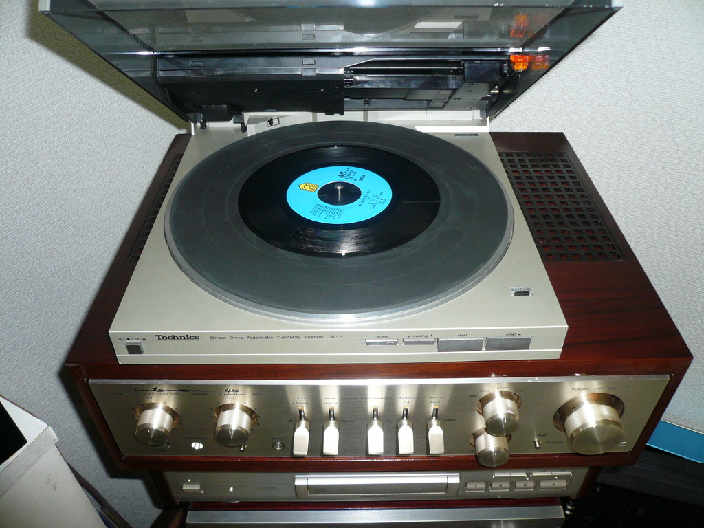

メンテナンス! Yasue 2019/09/30,18:42 No.472 返信 (t)
 岩野さんより、ご友人のSL−5(Technics)をお預かりしました。
レコードサイズの自動検出を含め動作確認をし、送料が高くならない本日返送させていただきました。
>> ありがとうございます 岩野@中野 2019/10/02,08:27 No.473
これで、友人の喜ぶ顔がみれます。
お手数をおかけしました。

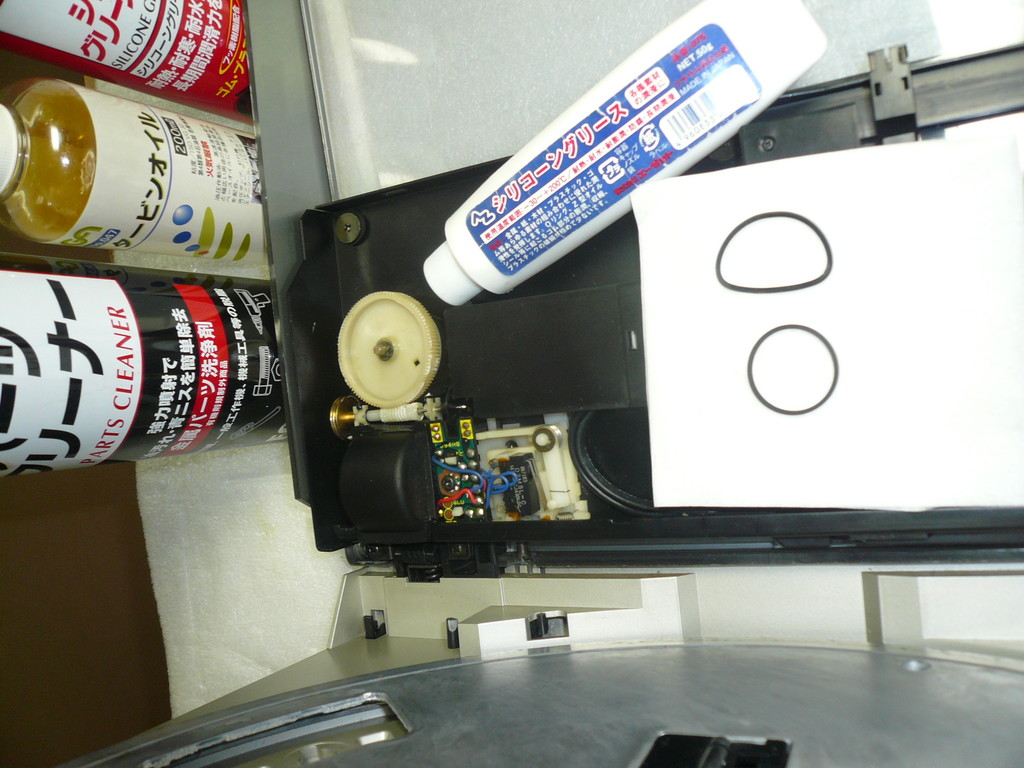

メンテナンス! Yasue 2019/09/30,18:33 No.471 返信 (t)
アーム駆動ギアのクリーニングと、駆動ベルトの交換を行い終了しました。

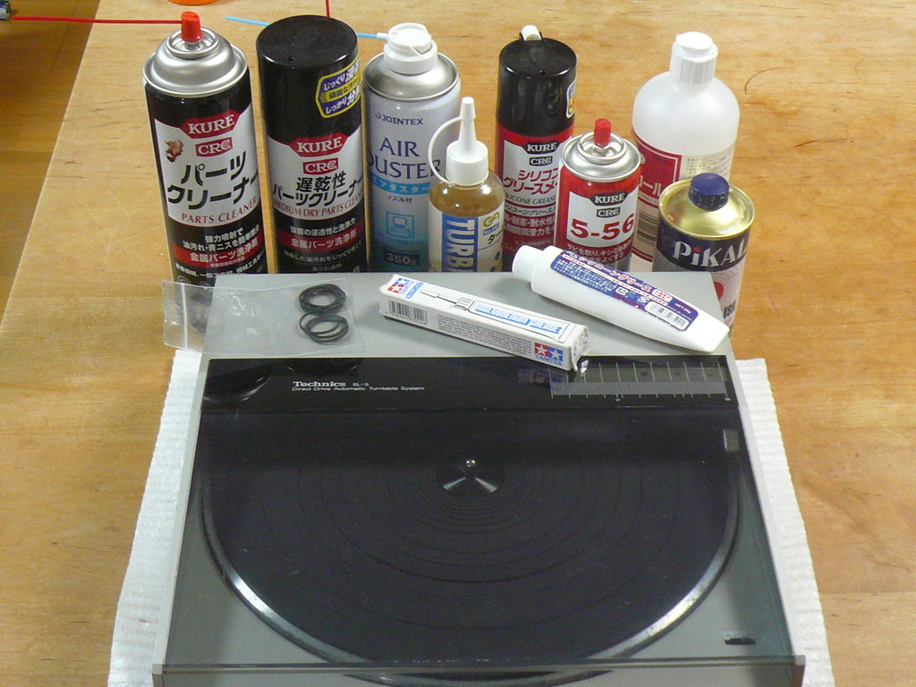

メンテナンス! Yasue 2019/09/28,23:30 No.469 返信 (t)
 岩野さんにより、ご友人のSL−5(Technics)をお預かりしました。
不具合部分の確認を終えて、部分に合わせて溶剤を変えてクリーニングから始めました。
>> よろしくお願いします。 岩野@中野 2019/09/29,17:42 No.470
高校の同級生が、私が高校生の時に譲ったアンプとかも、大事に使っていてくれて、アンプは修理しましたが、
プレーヤーが不調ですとのこと、もしかしてお願いできるかもと
あづかりました。
三土会でお願いしたところ、引き受けてくださるとのことで、お送りしました。
同級生は、関内で補聴器屋をやっております。
聴覚の検査とかもしてくれます、私はまだまだ補正無しで大丈夫と言われました。

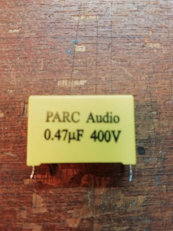

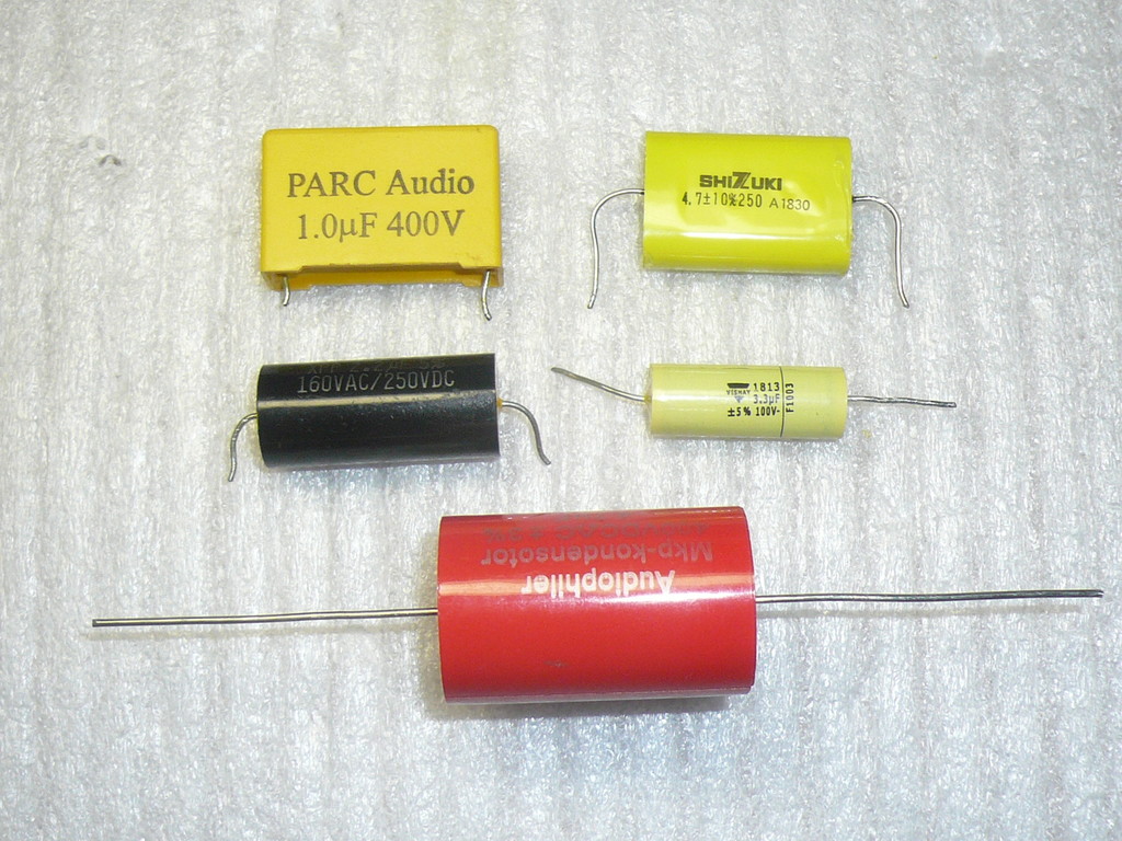

コンデンサの検討! Yasue 2019/09/24,23:18 No.464 返信 (t)
 Takamaさん先日はお世話になりました。
写真のように数種類のコンデンサを準備し再検討しております・
左上のPARC Audioのコンデンサは除外です。

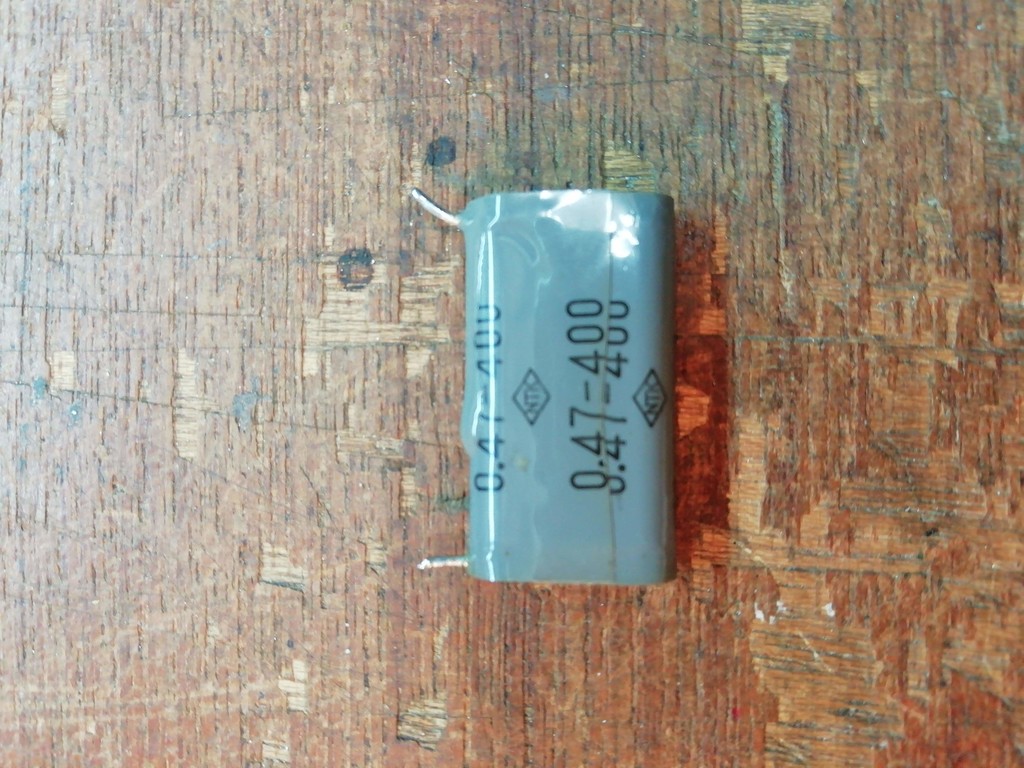

NTKコンデンサ Takama 2019/09/22,19:36 No.457 返信 (t)
形は貧弱ですが、リーク電流は非常に少なかったです。
DC250V 印加 にて 0.04uA

Filmコンデンサのリーク電流測定 Takama 2019/09/22,19:34 No.456 返信 (t)
9/21の三土会で安江さんが報告した不良と思われるFilmコンデンサのリーク電流を測定しました・
条件 DC250V 印加
PARC (交換した不良と思われるコンデンサ)
No.1 0.52uA No.2 0.16uA No.3 0.15uA No.4 0.33uA
NTK  (オリジナルのアンプに使用されていたコンデンサ)
0.04uA
リーク電流の絶対値は大きくありませんが、リーク量の割合では4倍〜10倍以上となっています。
ちなみに、インピーダンスが1Mohmのところに0.5uAのリーク電流が流れると電圧的には0.5V発生しますね。
>> ありがとうございました。 Yasue 2019/09/23,15:00 No.463
 Takamaさんありがとうございます。
早速の検査結果の掲示ありがとうございます。
今後の参考にさせて頂きます。
 『音が良いから…』だけでなく電気的な特性も考慮したいと思います。
