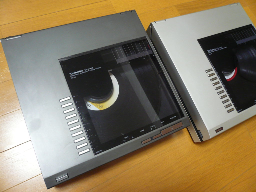

 新年は選曲機能搭載の機種SL-15の輸出機種、ドイツ(当時:西ドイツ)からの里帰り品“SL-15-EG”のレストアから始めます。
 欧州のパテントから逃れるためか“Blue・Point”という高出力MCカートリッジが付属していました。
ACは110〜120/220〜240Vの切り替え、今のところ問題なく動作していますが、もう少し選曲の精度を上げたいと思います。
 仕上がりましたら三土会に持参したいと思います。

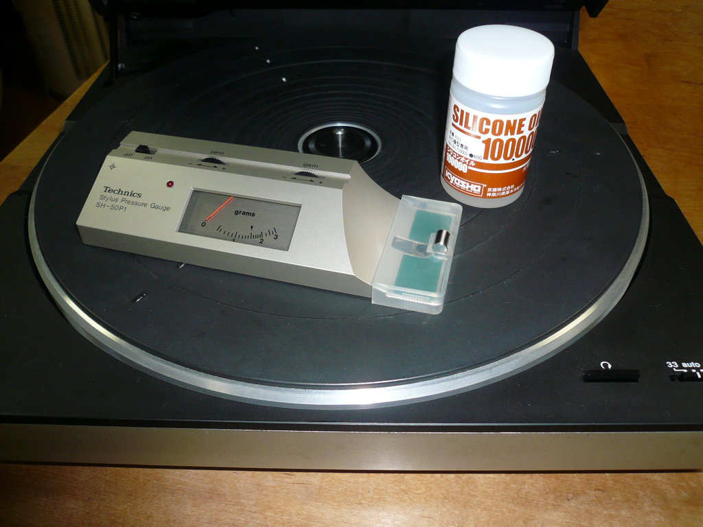

 最後の仕上げ。 針圧調整と、アームの落下速度の調整を行った。
 さすが秋葉原、タミヤ模型秋葉原店にてラジコン用のオイルを入手、#100000の高い粘度のオイルを一滴たらしアームの落下速度を遅くした。
 本日の三土会にて八代亜紀〜宇多田ヒカルまでお聴きいただいた。

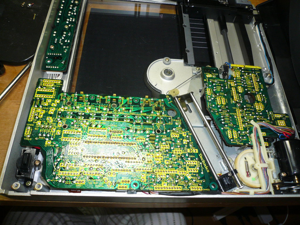

 蝦名さんから“FETゼロバイアスヘッドアンプ”三土会での聴き比べのお話がありアナログプレヤ“SL-10”の仕上げに取り組み中です。
 内部の清掃から開始しました、MCヘッドアンプ搭載なのでPASSさせるスイッチは特に入念に清掃しました。
