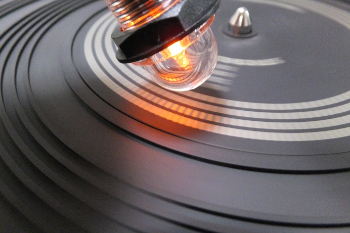

ストロボスコープ 内田@群馬 2015/08/12,13:49 No.366 返信 (t)
古いプレーヤーの回転数が本当に合っているのか調べたらストロボスコープの
模様が見えない、LED照明ならわかるが蛍光灯なのになぜ?よく考えたら最近の蛍光灯はインバーターで点灯しているのでストロボスコープに使えない様です、それならがとネオンランプをAC100Vで点灯させて近づけたらちゃんと見えました。
>> ストロボスコープ Yasue 2015/09/04,23:29 No.367
 その昔、ヨーロッパへ輸出したD・Dプレーヤ、白熱灯が主流の
家庭では回転数の調整をする事が出来ず、急遽 ストロボスコープを
別売したことがありました。
>> 無題 石田@北柏 2015/09/05,08:19 No.368
 ストロボは東日本の50Hz地域で33と1/3rpmだと縞は200本、1本/秒の移動で約1%の速度偏差になりますね。

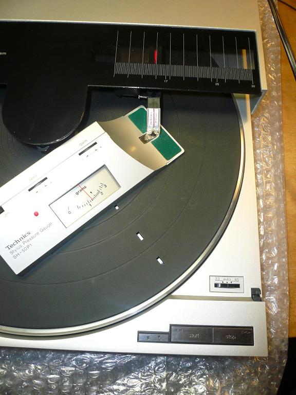

Technics“SL−7”の修理 E Yasue 2015/03/11,21:22 No.363 返信 (t)
 針圧調整が可能な事はあまり知られていない、1.25gに調整。
各メーカーのカートリッジは自重が同一、重心位置も同一に設計されているのでどれに差し変えても針圧は常に1.25g!
>> 無題 藤田(世田谷) 2015/03/12,15:58 No.364
修理・調整が進んでいますね。私も同じ針圧計を使っています。今となっては珍しい針圧計です。後日、針圧の調整方法を教えてください。宜しく!!

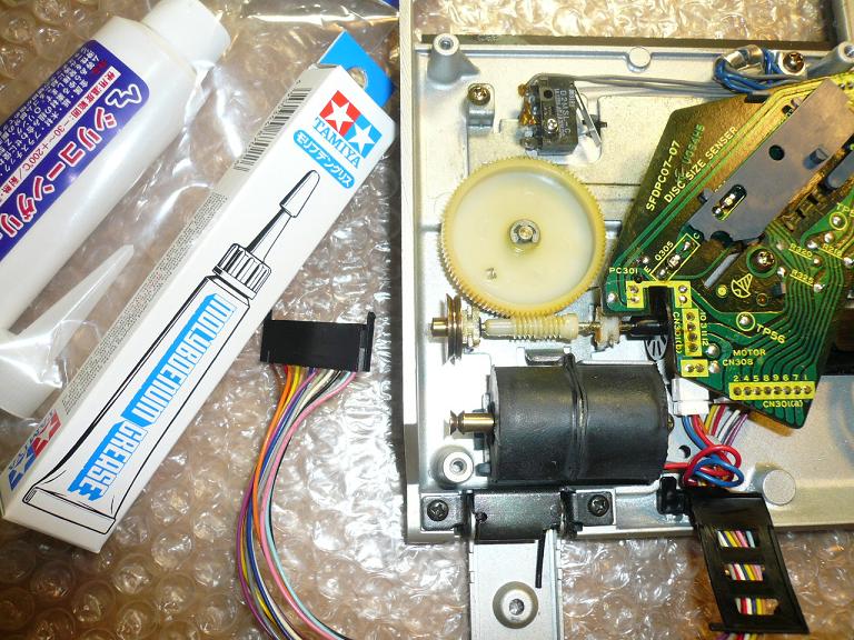

Technics“SL−7”の修理 D Yasue 2015/03/11,00:34 No.361 返信 (t)
 リニアトラッキング・アームを駆動する(スライド)モータ部です。 清掃しモリブデングリスとシリコングリスを使用して仕上げました。
駆動用“Oリング”は東急ハンズや千石電商でサイズの異なる“Oリング”を入手し試しています。
>> 無題 藤田(世田谷) 2015/03/11,01:45 No.362
いよいよ修理・調整の本領発揮ですね。応援しています。

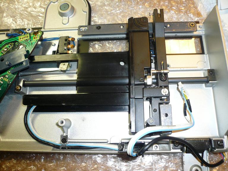

Technics“SL−7”の修理 C Yasue 2015/03/11,00:21 No.358 返信 (t)
 リニアトラッキング・アームがスライドする部分
古いグリスを取り除きクリーニング。
綿棒や化粧用パフが活躍する。

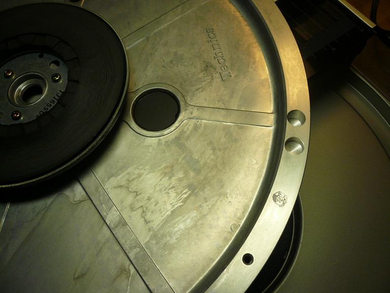

画像タイトル:タ−ンテーブルの裏側 -(66 KB)
Technics“SL−7”の修理 A Yasue 2015/02/21,23:01 No.352 返信 (t)
 タ−ンテーブルの裏側です。
ダイナミック・バランスが一台ごとに施されています。
見えないからと言って、手を抜かない姿勢に感激!

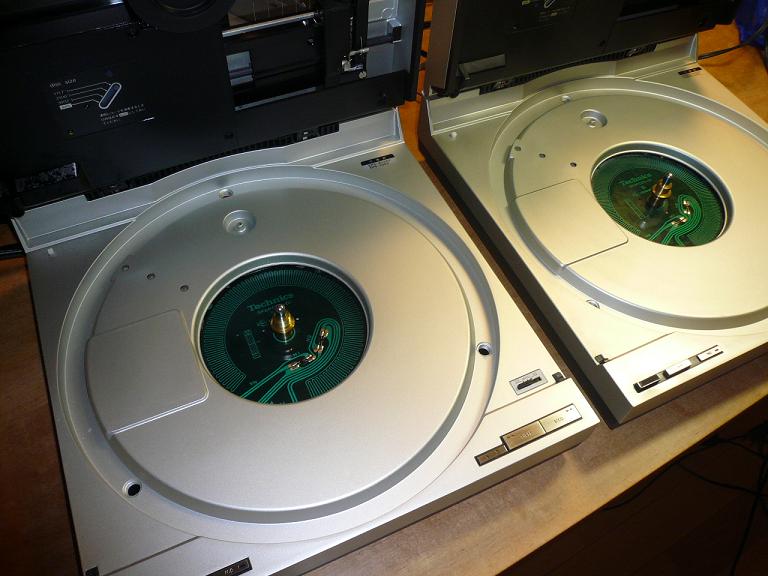

画像タイトル:img20150221202020.jpg -(74 KB)
Technics“SL−7”の修理 Yasue 2015/02/21,20:20 No.350 返信 (t)
 本日の三土会にて“SL−7”の修理の話をさせていただいた。
一ヶ月後、二ヶ月後の完了(試聴会)を目標にスタートした。
 ターンテーブルを外した写真がコレ、上位機種の“SL−10”とずいぶん異なり密閉度が高い、これなら基板の清掃は必要なさそうだ。

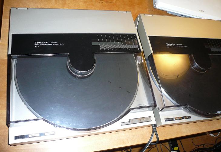

アナログプレーヤ Yasue 2015/02/20,16:16 No.348 返信 (t)
 テクニクスのジャケットサイズ・プレーヤ“SL−7”をオークションにて入手しました。
しかも2台落札! 美品だがアームの動きに難のあるAと、ややキズありアーム動作正常のBにて自分用を作るつもりです。
完成しましたら三土会にてお披露目します。
