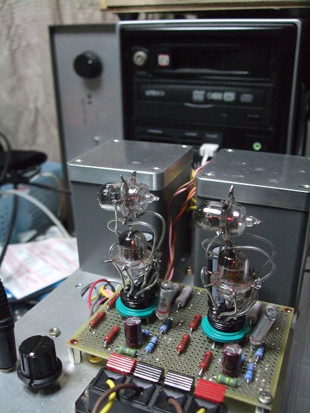

6F4 ミニワッター 内田@群馬 2011/11/29,23:56 No.1096 返信 (t)
実装方法が外道的なのでこちらにUP♪
>> アクロバット的ですね 村嶋(泉南郡) 2011/11/30,00:09 No.1097
エーコン管が横になっているとは面白いですね。この取付け方はちょっと考えつかないですから外道レベル3というところでしょうか。
これで音が良いということですから、内田ワールド全開で頑張って下さい。
>> まるで KAZ/JR4CBO 2011/11/30,20:28 No.1099
前衛彫刻みたいで素晴らしいですね 音も気になりますが如何ですか?
>> 外観は外道でも音は王道? 内田@群馬 2011/12/17,07:21 No.1102
パワーは0.2Wしか出ませんがその音はオモチャの
域を完全に超えていますので現在はメインのパワー
アンプとして毎日稼動しております。

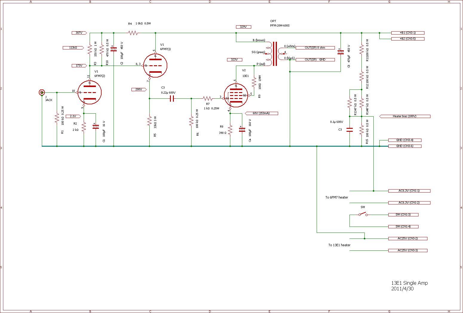

ご質問の13E1の接続ですが、3極管接続としています。(回路図を見てください。)前段の6FM7は、カソードフォロワーにしていますが、これは、形が似た小さいこの球が、手許にあったためであり、特にそれ以外のことを意識したものではありません。
 とりあえず作って見たという段階です。部品の選定なども、十分なディレーティングができているかなど、全然ノーチェックです。作ってから、計算するというのはナンセンスな話ですが、自分用なので、特に・・・
>> 無題 サカイ 2011/05/10,06:39 No.1090
13E1のソケットはどんな形状でしょうか。自作されたのでしょうか。
>> ソケット なべ@愛媛 2011/05/10,20:33 No.1091
写真にありますように、一般市販品のタイトの7ピンです。6C33C用が、使用できます。1000円以下だったような気がします。

ここへ載せるのは、動くものでは、2作目です。前は、304TLのシングルでしたので、もう何年前になることやら。今回のアンプは、外道というより普通のアンプに限りなく近いように思うのですが、いかがでしょうか? 13E1は、レギュレータ用の管のようで、Pa(max)は、90Wの低電圧大電流のビーム4極管です。今の動作条件は、電源電圧が約330V、セルフバイアスとしています。バイアス用の抵抗の両端の電圧は、約60Vで、150mAとなっています。前段は、6FM7としています。似たような形で、小さいのと大きいのを並べてみました。
 電源は、別の箱に組んでいます。色々使えるように大電流取り出せるように部品を先鋭しています。
 ところで、”なべ”ですが、少なくとももう1名いらっしゃるようですが、わたくしは、愛媛です。よろしくおねがいします。
>> 無題 サカイ 2011/05/03,07:20 No.1086
愛知のサカイと申します。2,3質問させていただきます。13E1の動作は3極管接続でしょうか、それとも4極管として動作させているのでしょうか。後者の場合ですとsgグリッド電圧は定電圧化されているのでしょうか。

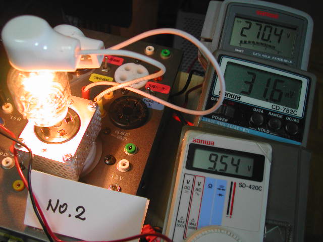

最近eBayで入手しました。管内はノーゲッターで、プレートに塗布したジルコニウムが管内ガスを吸着します。フィラメント電圧/電流が5.5V/4.2Aで直径約35mm,高さ約40mmと超小型ですが最大損失が20Wもあり写真でお判りのようにまぶしいくらいに光ります。発熱量がすごいですので連続使用する場合はファン等のよって充分冷却する必要があります。動作条件はプレート電圧約270V,グリッド電圧約+9.5Vの時プレート電流約31.6mAとなりました。
>> 無題 サカイ 2011/01/09,18:10 No.1080
15E専用のソケットはありませんがフィラメントピンに薄い(厚さ0.5mm位)真鍮板を巻き付けて太くしてやると丁度UX4ピンのソケットにうまく収まります。それとトップピン(グリッド端子)とサイドピン(プレート端子)に放熱用のラジエターを付けて放熱を図る必要があります。私はエアーコンプレッサー用の真鍮製のパーツを加工して使っています。これにセラミックのプレート(グリッド)キャップを被せれば感電防止にもなります。

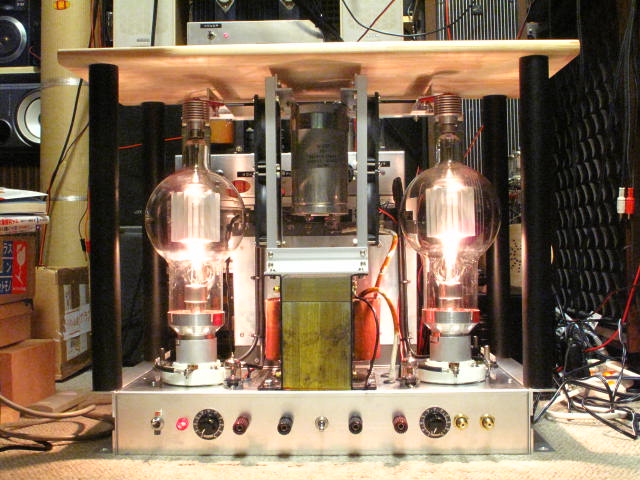

自作アンプ その71 完成しました 村嶋(泉南郡) 2010/12/28,19:59 No.1075 返信 (t)

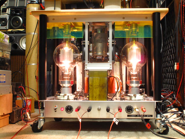

 ようやく調整が終わりました。初めより若干ゲインが上げられた程度です。コンデンサーを使っていないため電流帰還が掛かっているので思ったほどゲインを上げる事ができませんでした。これ以上ゲインを上げるとすればトランジスターの追加となりますが、只ノイズも上がってしまうので得策ではありません。
ということで、苦肉の策としてこのアンプの前に2C43シングルのヘッドフォンアンプをつなぐと丁度良い加減となりますので大会ではそれで鳴らしたいと思います。
それにしても見かけはとても熱いアンプには見えますが、実際は1000Tにも触れられる程の温度しかありません。ましてファンで冷やしているのでちっとも熱さを感じないので冬向きではなかったのが意外でした。でもこのアンプを足のそばに置いているとどことなく温さを感じます。
完成ということで外見上は移動させやすくするためにキャスターをつけてあります。これでなんだか貫禄が増したような感じです。
>> 見るからに送信管アンプ 藪田 2010/12/28,21:28 No.1076
おおお、大迫力ですね。これぞ、ほんと送信管アンプ。
1000Tは送信管としては、中波で500Wぐらいを担当できるのでしょうか。
これで、アンプとしては出力何Wぐらいですか。
お寺大会楽しみにして行きます。
>> 1000Tですが 村嶋(泉南郡) 2010/12/28,23:18 No.1077
 プレート損失1KWの球ですのでシングルではそうなるかと思います。B級PPでは3KW以上出るようです。でもこのアンプは1000Tのフィラメントの大きさに注目したOTLアンプですし、もともとミスマッチングしているのとプレート電圧の低さから出力はまだ測っていませんが数Wです。これで通常のアンプのようなイメージで見るとそのギャップがバカバカしい楽しさを引きたててくれるかと思います。
>> お寺大会では 村嶋(泉南郡) 2011/01/05,22:28 No.1078
 昨年のお寺大会ではちょっとバイアスがズレていたようでうまく鳴ってくれませんでしたし、B電圧が低いので案外会場のスピーカーの高能率の恩恵を生かせませんでしたのでトホホの結果でした。まあ私のアンプは本番に弱い内弁慶といえます。
ということで、早速B電圧を125Vから180Vに引上げたところとても調子よく鳴り出しました。これ以上B電圧を上げるとトランジスターの耐圧上の問題とOTL動作では無理が掛かる領域となるのでこれで擱いておきます。
このアンプは5月ごろ行う関西OTL大会にはまた出したいと思います。

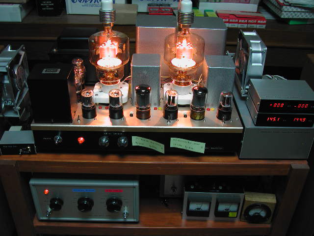

自作アンプ その71 音が出ました 村嶋(泉南郡) 2010/12/26,21:32 No.1073 返信 (t)
 今日一日でなんとか配線を完了させて音を出してみました。計画よりゲインが低いようですがなかなワイドなレスポンスという感じです。
写真をご覧になってこのアンプには何か足りないのでは?とお気づきの方はなかなかの外道マニアですぞ。実はOPTがありません、つまりこのアンプはOTLアンプなのです。それと電源トランスもありません。真ん中のトランスのようなものは単なるチョークコイルです。よって1000TシングルOTL、PTLアンプということですね(関西の流行に乗っています)。
送信管アンプの定番のイントラ反転なんてどこふく風といった感じでこのアンプは全段直結で最終出力のDCカット用のコンデンサー以外はアンプ回路にはコンデンサーを使ってありません。ちなみに出力は1000Tのプレート側からというのもOTLにとって非常識かも。でもこれでキチンと8Ωのスピーカーを鳴らしています。こういうところが外道の醍醐味といえますね。
これでお寺大会のアンプが準備出来ました。でももう少しゲインの上げるために調整が必要のようですので頑張ります。

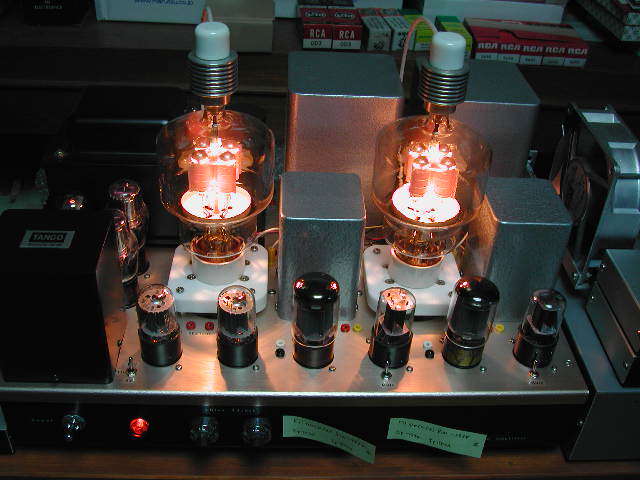

画像タイトル:img20101221220511.jpg -(87 KB)
自作アンプ その71 外道レベル8 村嶋(泉南郡) 2010/12/21,22:05 No.1071 返信 (t)
ここには久しぶりに出てきます。今年の暮れのお寺大会はなにやら送信管アンプ大会だとか(白々しい!)。ところで外道アンプ=送信管アンプということでは本来ないのですが(これまた今更白々しい)、やはりここでは送信管アンプが似合うようですね。ということで今は球としては小型(わたしだけ)ですがPa=1KWの1000Tを使ったシングルステレオアンプです。大会に持って行くためにできるだけ軽く作ってはいるのですが・・・・・・やはり腰にきます!
このアンプはまだ完成していません。写真はフィラメントを点けてあるだけで、このあと急いで完成させるつもりです。
でも完成できなかったら今までのうちのどれかを持って行きますね。
>> がんばれ♪ 内田@群馬 2010/12/25,00:26 No.1072
外道アンプの王道を行くアンプですね!
是非ともお寺大会で拝見したいのでがんばってください♪

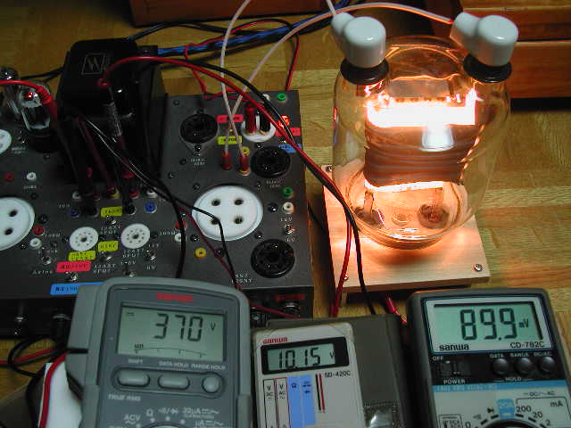

大型直熱3極送信管833A サカイ 2010/11/17,06:42 No.1070 返信 (t)
自作のチューブテスターで特性を測定しました。Ep=370V, Eg=+10VのときIp=89.9mA(プレート回路に挿入した1Ωの両端電圧を測っていますのでmVで表示されます。)となりました。初期性能はいいようですので後は耐久性ですがこれは使ってみないと判りませんね。
