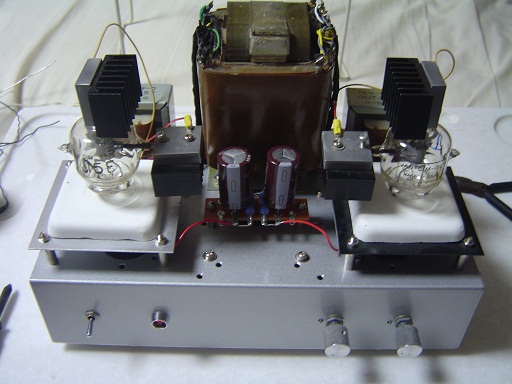

内田さん!! 松川@鎌倉 2011/11/12,21:03 No.2551 返信 (t)
部品をつないでみました。まだ電源スイッチ入れてないです。
入れても良いでしょうか?
>> いいとも〜♪ 内田@群馬 2011/11/12,23:02 No.2552
おお〜遂にあのアンプが復活するのですね!!
球の予備はありますから安心して電源ONしてくださいな♪
>> わーい→あれ?→あ゛ 松川@鎌倉 2011/11/13,10:30 No.2553
電源をつないで電源を入れてみました。真空管が眩しく輝いています。
音は、いつもの通り うーーーーんと言っています。
右側はプチプチ音がします。
あれ?その音と右の真空管がブルーの点滅をしています。グロー??
ボリュームをあげると小さく小さく音がしています。それも歪んでいます。
あ゛!!大変です。
煙がシャシー内部から出てきましたのでスイッチをきります!!
>> 解決! 松川@鎌倉 2011/11/13,11:28 No.2554
電源のリプルフィルタFETに取り付けたヒートシンクがFETのリード(G-S間)をショートさせたようでB+もでていませんでした。
問題を解決したところ、小さい音ですが綺麗な音が出ました。
ご心配おかけしました。
>> 音が出ましたか〜 内田@群馬 2011/11/13,12:05 No.2555
おお〜遂に音が出ましたか!
しかもスモークの演出付とはw
と言う事は冬お寺に4台の15Eアンプが
集まり輝くトリタンアンプの集いが
行えそうですね、楽しみです。

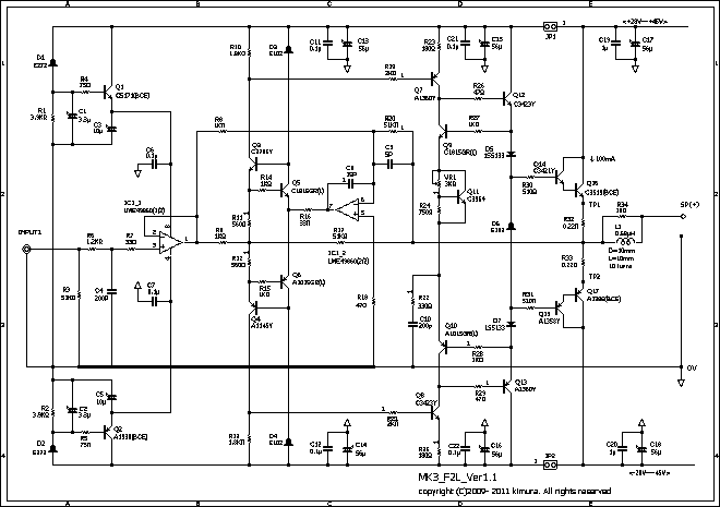

10月15日の三土会に参加させて頂いてよろしいでしょうか? 木村@御殿場 2011/10/11,01:00 No.2531 返信 (t)
こんにちは。木村@御殿場です。
今度の10月15日の三土会に最近作ったパワーアンプで参加させて頂いても宜しいでしょうか?
 このアンプは出来るだけシンプルになるよう心がけたもので、また終段はバイアス自体はMOSにも対応させてますが、今回は石をMOSからTRに変えてみました。
では。
>> 無題 蝦名@茨城 2011/10/11,06:01 No.2532
木村様
是非参加して音を聞かせて下さい。今回は万世橋区民会館ですので、場所に注意をお願いします。
>> 無題 木村@御殿場 2011/10/11,23:33 No.2533
蝦名様
有難うございます。
今年の山中湖合宿は北海道に行ってたため参加できませんでしたが
三土会では、よろしくお願いします。
 このアンプは抽出した歪を分圧せずに初段に帰還することができたため、DCドリフトを含めて歪のキャンセルができ、これを活かして2段目のカスコードやローカルレギュレータを取り除き、また定電圧電源回路もはずし終段と共通電源としてシンプル化を狙いました。
 また終段をTRにしたのでアイドリングも少なくでき、放熱器も簡単にできるのでは?と・・。
 自宅ではあまり大きな音は満足に出せないので、三土会で鳴らさせていただければ・・と思います。
では、15日は、よろしくお願いします・・。
>> 無題 石田 2011/10/12,09:30 No.2534
 木村さん、新作お待ちしています。10月の会場は広そうですからバンバン鳴らせると思います。地図を参照に間違えないようお越しください。
>> 無題 木村@御殿場 2011/10/12,23:57 No.2536
石田さん
ご無沙汰してます。
あまり大きくすると アラがでちゃうかも?
それよりも、また 迷子にならないようにしなければ・・・
ともあれ、よろしくお願いします。
では。
>> 無題 木村@御殿場 2011/10/16,11:12 No.2545
昨日の三土会、有難うございました。
2回目となる今回は、車なのでいつもの迷子にはなりませんでしたが、空き駐車場探しで遅刻してしまいました。途中入場大変失礼しました。
(東京は駐車場探しが大変だ! 隣の三島は以前ニュースにもでた野生のサルとかで交通の環境も推し量れちゃいます!)。
 さてこのゲインは51倍で拙宅での通常音量ではボリュームを9時まで回すことはないのですが、同じ位置では、思いのほか音量が出ず殆どフルの位置でした。そろそろ会用に持っていく場合はボリュームは不要と そろそろ学習しないと・・。
 また今回 終段の石がTR(LAPT)ですが、大きめの音での確認ができました。
小音量でもFETの様にとんがっていない感じがしましたが、それが良くわかりました。
 前回 説明のページがなく失礼しました。下記が今回のアンプのページです。
http://www2.plala.or.jp/puthoff/amp7_MK3.html
ここ数年は山中湖をマイルストーンにしてたので(自分の気分の問題ですが・・)、代わりができました。(私的には、デビュー曲がアニソンの某歌手 の たゆまない努力のあとがわかる歌を大きな音で聴けたので、それが一番だったりして?)
では、またよろしくお願いします!

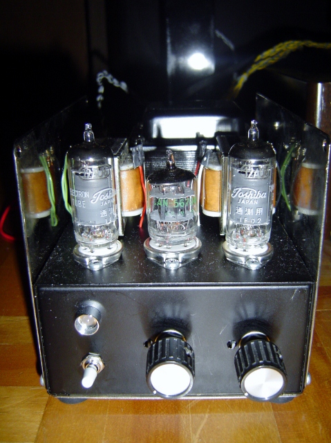

ぶーーーーん 松川@鎌倉 2011/10/02,20:20 No.2513 返信 (t)
小さな真空管アンプをこさえてみました。
5670W+12AU6 KNF です。冬の夜中のベッドサイドアンプに作ったのですが、やはり、ぶーーーーーーーーーんとうなっております。寝られません。
次回の三土会に持って行きますので誰か助けてください。
ミニワッターですが、身に割ったーになってしまった。
もうチョイ、でかいシャシで平滑Cを大きくするしかないか。
>> アドバイスありがとうございます。 松川@鎌倉 2011/10/03,07:47 No.2515
スイッチを入れて出てくる「う〜〜ん」って言うのは電源トランスからの漏洩磁束かと思います。(ほとんどくっついているので)
出力管のヒーターが赤く光りだすと次第に「ぶーーーーーーん」となります。
電源スイッチを切るとぴたっと止まります。
FET使ってみようかしら。
>> ヒーター配線を うだ@茨城 2011/10/03,14:13 No.2516
浮いたままで、処置を忘れているとか・・・
>> ヒータ! 松川@鎌倉 2011/10/04,00:01 No.2517
ヒータ配線がいけないのでしょうか? 12AU6だと並四トランスだと12V端子がありません。そのため、6.3Vと5Vを直列にして11.3Vで点火しています。で、
ここからが行けない点かもしれませんが、2.5Vタップがあいていたのでアースをそこに取ってしまいました。
>> うーん うだ@茨城 2011/10/04,08:45 No.2520
ヒーターはセーフみたいだけど、念のため DC+を掛けてみますか。
B電源にC追加するまえに・・・半波整流ならブリッジにすれば効くかも。
>> 真空管はあまり知りませんが 見元(大田区) 2011/10/04,20:30 No.2523
ヒーター配線に乗ったノイズが悪さをしている可能性はどうでしょう。ヒーター配線の片側をアースに直接落とすのではなく、0.01μFくらいのコンデンサを経由してアースに落としてみてください。これで直らなかったら別の原因かと思います。
>> 皆様ありがとうございます。 松川@鎌倉 2011/10/05,00:16 No.2525
整流はブリッジでございます。6AU6(12AU6)って外側から見えるのはシールドでプレートではないらしいですね。ノイズにも強いらしいのです。
が、それを跳ね除けてぶーーーーーーーんと言わせてしまう技量ってどう?
ちょっとB+にCを追加して倍にしてみましょうか。それで減るのであれば、FETのリプルフィルタ使う手もありかと。
>> ちょいと改善か?! 松川@鎌倉 2011/10/09,14:58 No.2526
B+のCを倍増化させてみました。やや減ったような変わらないような。
なぜか 音のバランスが崩れたような??
低音がなんとなくブミブミ聞こえるようになったような。
まっ、いいかっ。とりあえず音は出ているし。
>> ハム対策 大橋@町田 2011/10/09,22:26 No.2527
ハムとシャーノイズ退治はアンプ作りの基本ですね。球が赤くなる前のうーんはトランスの向きが変えられればトライはいかがでしょう。赤くなってからのハムはアース位置、特に入力→初段周りかヒーターアースの試行錯誤。B電源のリップルはCを10倍ぐらいにしないと聴感上の改善はなく安物の大容量Cは逆効果。麻薬手段としては、ハムが落着いたところで信号系に逆相のハムを放り込んで結果オーライ。役に立たない経験ですがご参考にどうぞ。
>> まれに うだ@茨城 2011/10/10,07:59 No.2529
房熱管でもハムパランサ (中点グランドまたは +DC 印加) が効く場合があります。 発生球が特定でき、一本だけである事に期待してトライ余地があるかも。 めんどうならエイヤッと DC 点火ですか。
リップル一段では大橋さんの仰るとおり容易に減らず、潔く二段πに屈服。
